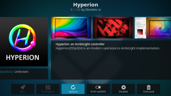

  • @Eigen nutze doch besser Hyperion, das ist um einiges Resourcen schonender als Boblight.
    Es gibt hier ein Beitrag dazu, Die Farben musst du kalibrieren besonders bei den WS2801. Ich nutze diese ebenfalls an meinem Pi. Heute würde ich die APA102 kaufen. Für die Kalibrierung brauchst du Testbilder und die verlinkte Anleitung ist mit aktuellen Hyperion etwas überholt.
    Ich würde dann vieleicht noch eine Taste mit einem Script belegen zum ein und ausschalten von Hyperion.

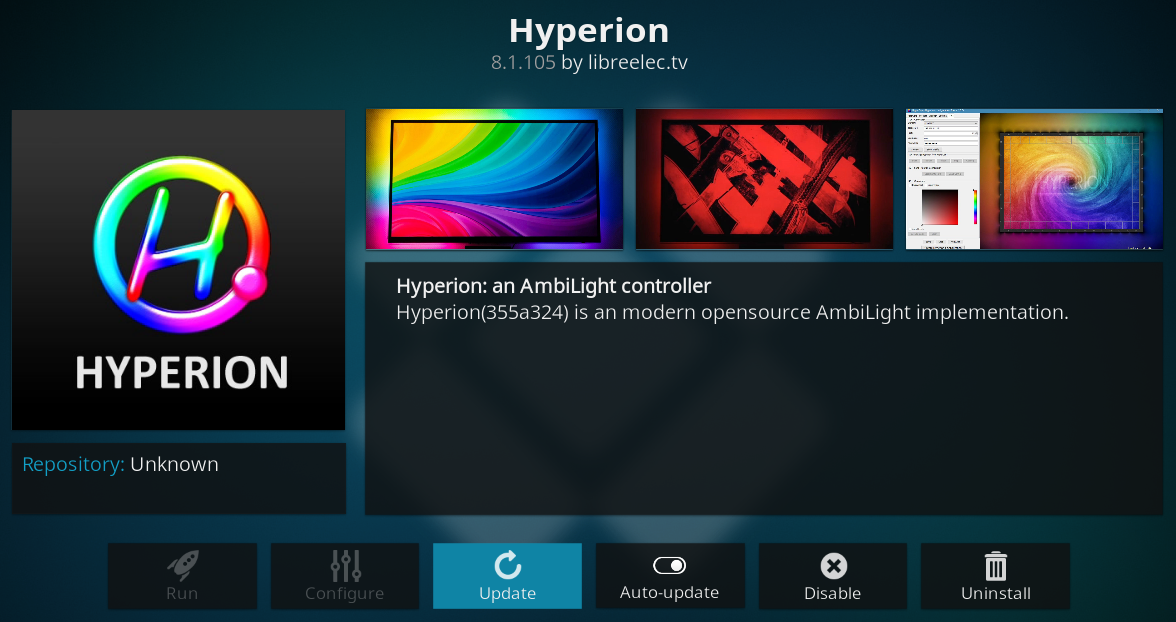

  • Hier ein ultra Crashkurs
    - Addon Hyperion installieren
    - Java Hyperion Konfigurationstool auf PC ausführen
    java -jar HyperCon.jar
    - Konfigurationen machen, anzahl der LED, position, schwarzer Rand erkennung ect.
    - Konfiguration speichern unter /storage/.kodi/userdata/addon_data/service.hyperion/hyperion.config.json
    - Testen ob die LED generel leuchten
    - Farbkalibrierung
    Optional ein Start/Stop Script anlegen und auf die Blaue Taste konfigurieren:

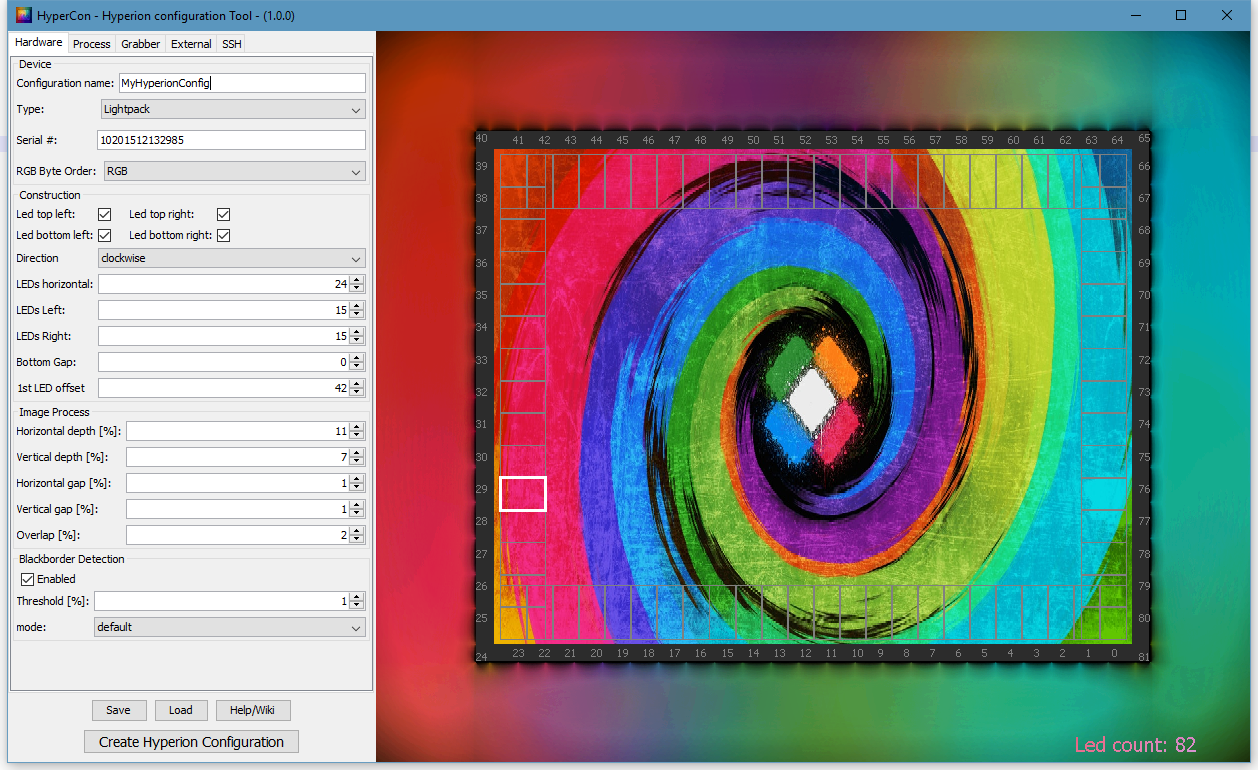

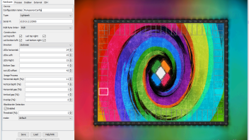

  • - Java Hyperion Konfigurationstool auf PC ausführen
    https://wiki.libreelec.tv/index.php?title=Hypercon
    Das ist die LE variante die extra auf LE zugeschnitten ist und ohne Umwege funktioniert.

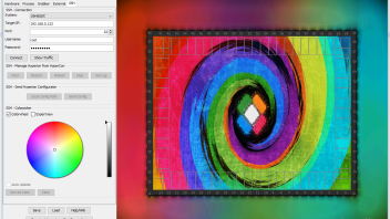

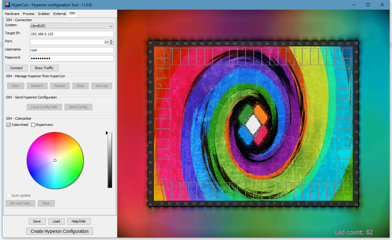

    die Einstellung (ohne die Anzahl der Lampen zu berücksichtigen) - wo die serial her kommt weiß ichj nicht, die hab ich aus der boblight Enigmaligt.txt entnommen
    dann hier ip rein und auf testen, da sollte paar Farben raus kommen :)
