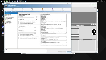

  • Hi, ich bin gerade auf die neue version von EMM umgestiegen, nach anfänglichen Problemen läuft jetzt auch alles soweit (hab meine kompleten datenbestand noch einmal von grund auf neu aufgebaut). Vor zwei Tagen lief der Bulkrenamer auch noch tatellos. Heute wollte ich weitere neue serien umbenenen und da stürzt er ab.
    umbenant sollte u.a. folgendes werden Torchwood - S02e01 => Torchwood - S02E01 (das E dann groß), Bulkrenamer zeigt auch an, das er genau das verändern möchte. Aus dem [definition='1','0']log[/definition] werd ich leider nicht schlau.
    Vielleicht hat ja jemand eine IDEE, ohne das ich alles von grund auf neu aufbauen muss. :)
