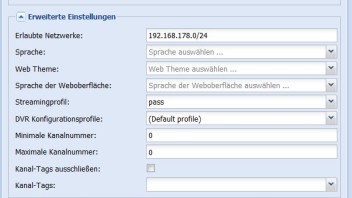

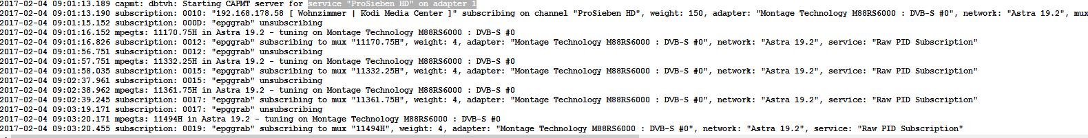

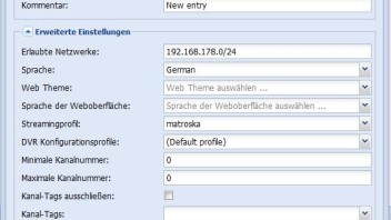

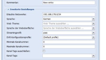

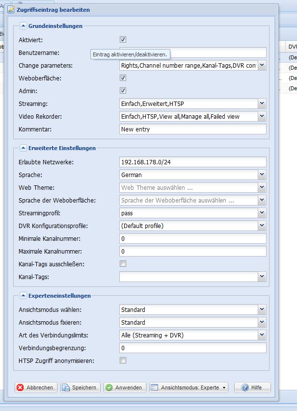

Bilder 1-3 Zeigen das erste Einschalten.
Und dann beim wieder auf ProSieben Schalten geht nichts mehr.

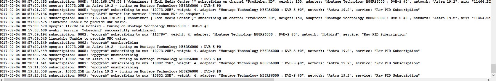

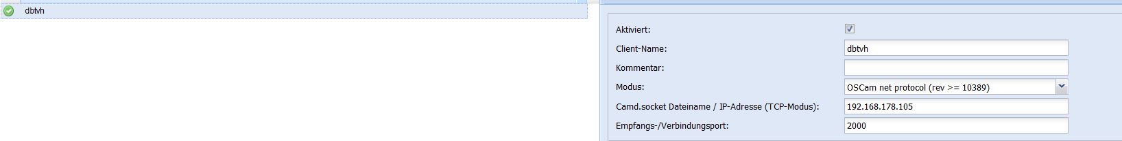

Bild 4 ist der LOG vom TVH.
Die Anfrage kommt dann noch nicht einmal im OScam an.

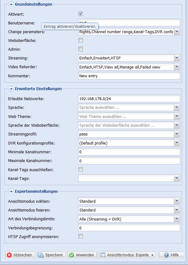

in dem Screenshot sollte man das auch erkennen.
Also mit dem eintragen von dem Caid funktioniert es nach dem Neustart genau 1 mal bis ich umschalte.
Hast Du die Einstellungen in TVH auch gespeichert oder übernimmt die der nicht? Letzteres deutet auf ein Rechteproblem hin.
