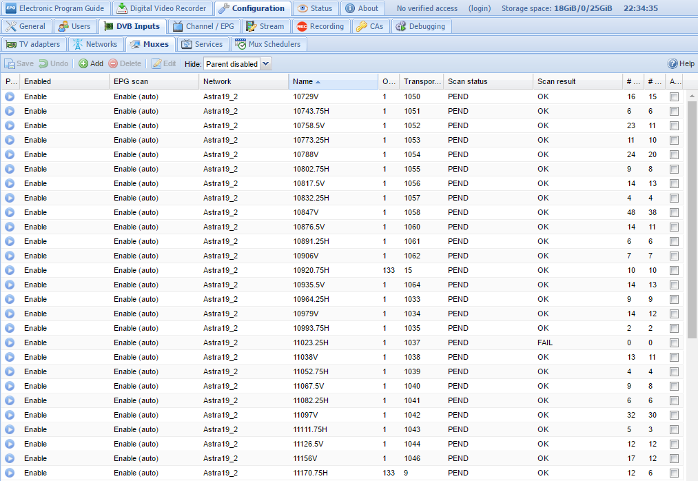

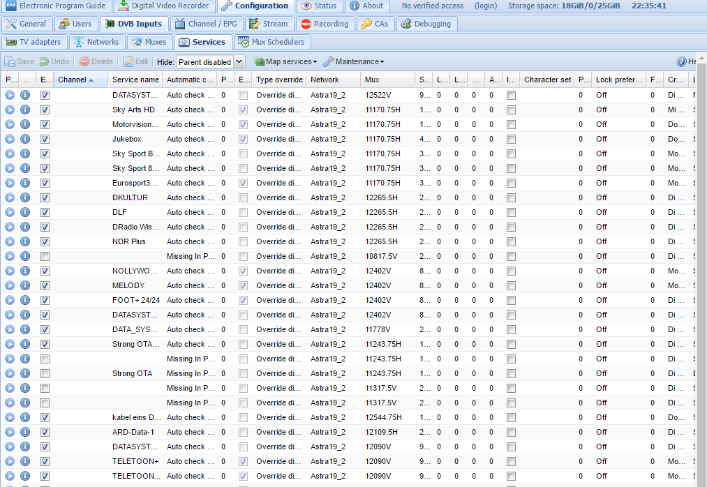

  • Unter "Muxes" ist da nichts. Du meinst sicher unter "Services". Da habe ich das gemacht - aber eben RTL, SAT1, Pro7 etc. werden dort nicht gelistet... und unter Muxes zeigt die Frequenz, unter der diese Sender sein sollten: FEHLER....
    jap stimmt hab ich mich vertan, unter services -> map services -> all
    Ist zwar für Sat aber für C sieht es nicht viel anders aus.
    Du kannst auch mal unter channels auf das play symbol drücken (vor dem jeweiligen Kanal) damit es eine m3u herunter lädt und das ganze per VLC mal öffnen, da kannst du gucken ob der Stream sauber kommt oder ob es ein Kodi Problem ist.
    Wegen den fehlenden Kanälen, hast du alle frei geschaltet für deinen Anschluss?
    Hast du beim Scannen (Networks) evtl das falsche Pre-defined muxes gewählte und wenn du da das richtige hattest probier es mal ohne, da scannt es den ganzen Bereich statt nur die vorgegebenen (die können nicht aktuell sein). Einfach mal umstellen und Force Scan und mal gucken ob nach einer weile die Anzahl hoch gegangen ist oder nicht (falls ja Mux all nicht vergessen).
    Ich hatte "de-Unitymedia" gewählt - weil ich ja auch Unitymedia habe... Weil ich eben nicht alle Sender gefunden habe, hatte ich schon mal keine Vorauswahl getroffen - da hat er aber gar nichts gescannt... auch mit mit "Force Scan"...
    Die richtige Frequenz wo diese Sender lt. Unitymedia zu finden sein sollten wird ja unter "Mux" ja auch angezeigt - und eben nicht gescannt - bzw. hinter dieser Frequenz erscheint "Fehler"...
