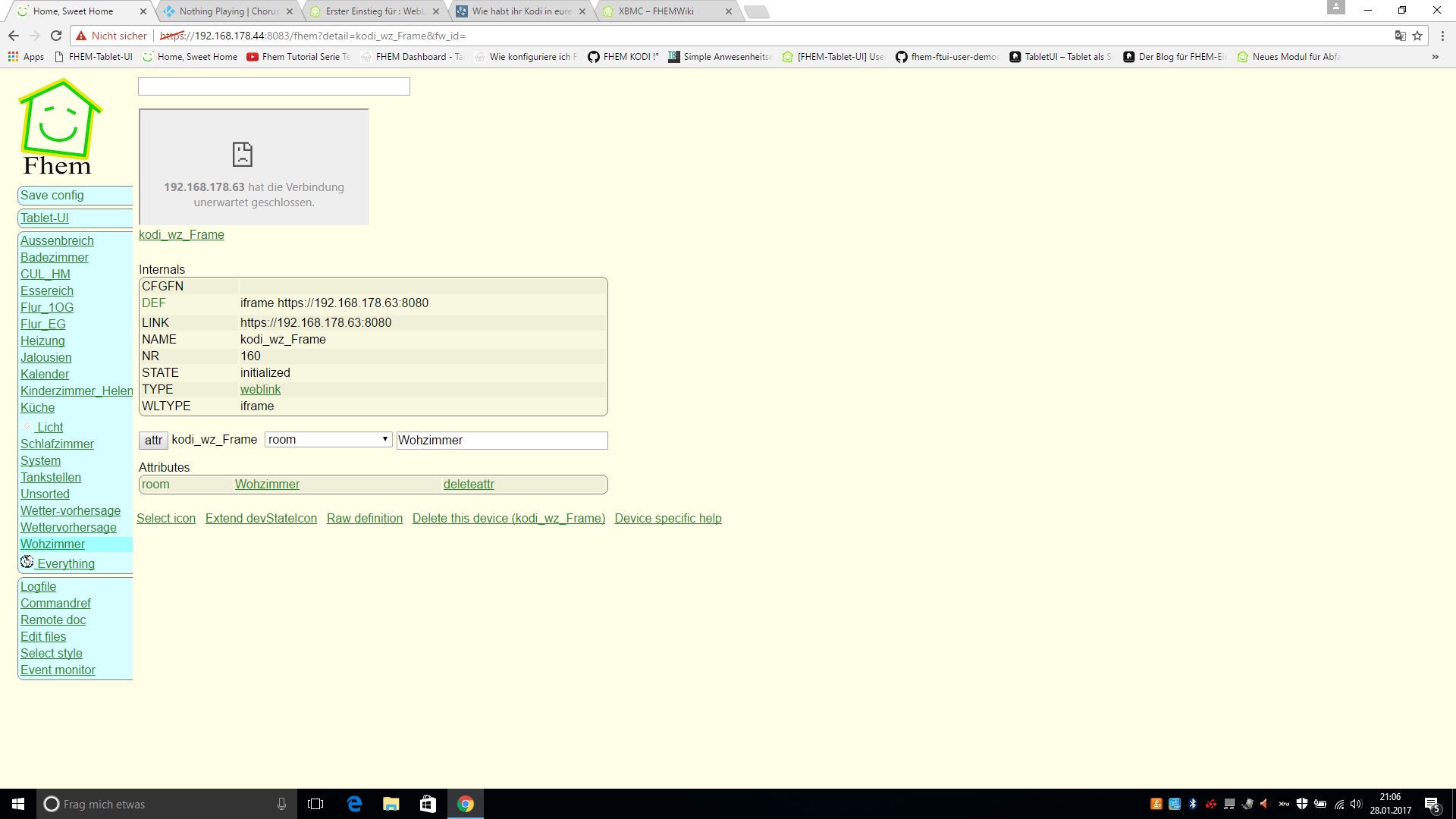

....Ok ich hätte ja auch früher mal im Fhem Forum lesen können....
geht nicht mit https und http auf einer Seite.Thema: https und http mischen über redirect-website auf fhem server
Setze mal das Attribut https von deinem Fhemweb auf 0, dann sollte es gehen.

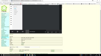

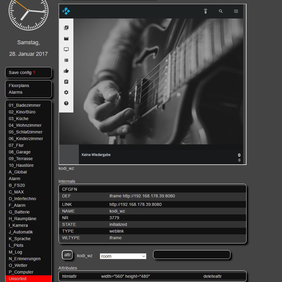

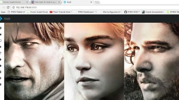

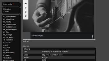

So der erste Teilerfolg kann verbucht werden - ich sehe meinen KodiWebbrowser im FHEMWEB !
siehe angehänten Screen.

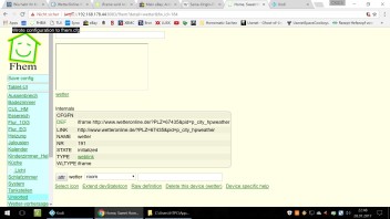

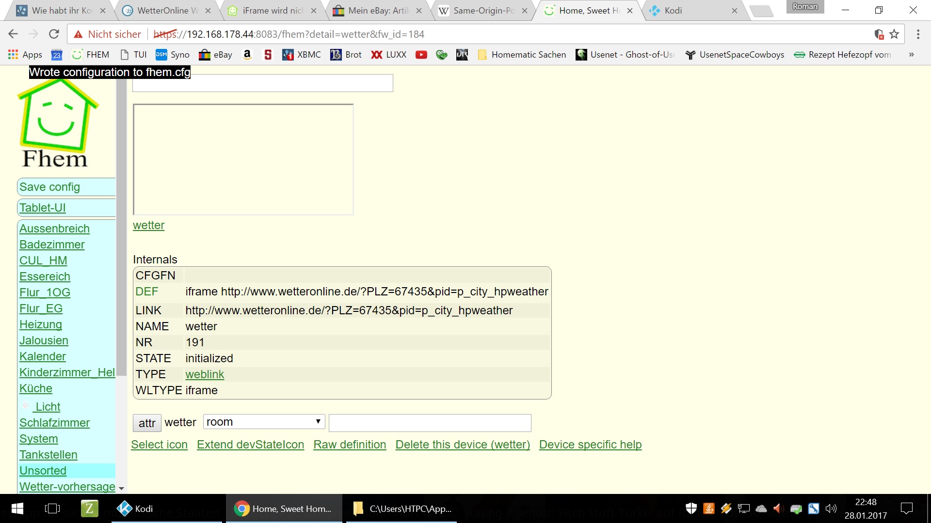

Das Wetter iFrame wird mir im FhemWeb angezeigt - im TabletUI bekomme ich es leider auch nicht hin<html>
<title>FHEM-Tablet-UI</title>
<head></head>
<body><div class="gridster">
<ul>
<li data-row="1" data-col="1" data-sizex="1" data-sizey="5" data-template="menu.html"></li>
<li data-row="1" data-col="2" data-sizex="10" data-sizey="5">
<div data-type="iframe"
data-src="http://www.wetteronline.de/cgi-bin/hpweather?PLZ=67435"
></div>
</li>
</ul>
</div>
</body>
</html> -
