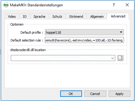

  • Bevor man loslegt erstmal die Default-Konfiguration zur eigenen Konfiguration machen:
    • in den MakeMKV-Ordner wechseln, bei mir "C:\Program Files (x86)\MakeMKV"
    • dann die Datei "default.mmcp.xml" kopieren und in dem selben Ordnber wieder einfügen, die Kopie heißt bei mir "hoppel118.mmcp.xml"
    • in der Kopie dann noch kurz mit einem Editor der Wahl (bspw. Notepad++) den "profile name" setzen, siehe Code-Ausschnitt unten

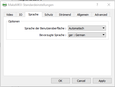

    Wichtig ist nun die Konfiguration im MakeMKV GUI anzupassen:.
    1. "Bevorzugte Sprache" wählen:
    2. "Expert mode" wählen:
    3. "Default profile" auswählen:
    Mit folgenden Settings scheint zumindest schonmal Punkt 1 meines Eingangsthreads abgehakt zu sein:
    Was kann ich nun machen, um die anderen 3 Punkte umzusetzen?

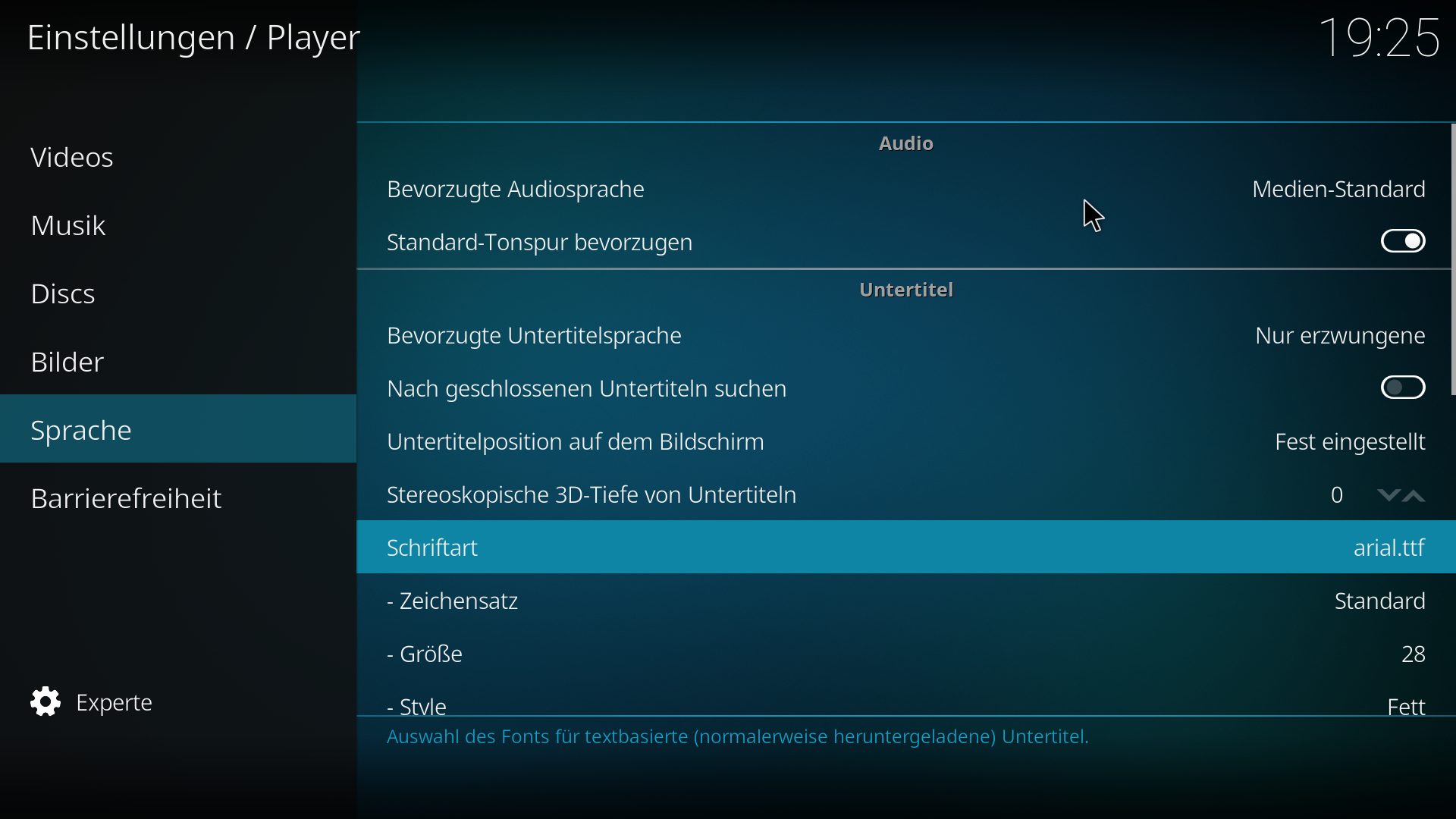

    In Kodi selbst kann man ja alles (bevorzugte Sprache, forced subtitle) schön einstellen. Da ist es egal, wie durcheinander es ist. Allerdings möchte ich da mehr Grund reinbekommen, um meine MKVs auch mit anderen Apps (wie bspw. emby for android tv) in denen man das nicht einstellen kann, sauber abspielen zu können, ohne große Suchen nach der richtigen Spur durchführen zu müssen.

  • Ich glaub, ich habe es gerade gelöst. Zumindest sieht es gerade so aus. Das einzige, was ich nicht lösen kann, sind dann wohl die unterschiedlichen forced subtitles (Flags oder eigene Spur) bei Blurays. Hier meine Config:
    Ich werde das bei meinen nächsten RIPs beoabchten und hier wieder berichten. Danke für eure Hilfe.
