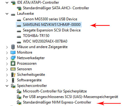

  • Hab nun die platte verbaut.
    Leider wird sie im UEFI nicht erkannt. Ich kann zwar Windows darauf installieren, gebootet wird aber leider net.
    Das aktuelle BIOS hab ich drauf (vom Sept. 2013). Beta Bios sind alle noch älter.
    Gibt es einen Weg, von einer anderen Platte zu booten und danach windows auf der m2 zu laden? Z.b. mit nem bootmanager.
    Ansonsten müsste ich beides zurückschicken. Denn ein sata Adapter macht ja wenig Sinn, ist ja auch ne schneller als ne normale ssd.
    Den Support von MSI anzuschreiben ist wohl auch unnötig. Ist ja auch schon 5 Jahre alt das Board.
    Oder hat sonst noch jemand ne Idee?
    Gesendet von meinem HUAWEI MT7-L09 mit Tapatalk
  • Leider wird sie im UEFI nicht erkannt.
    Das ist normal. Du hast die OEM Version SM 961 (war billiger, gell ? 8o ), die wird nicht als NVE oder SATA Platte angezeigt, man kann auch keine SMART Werte auslesen und die Samsung Tools akzeptieren sie auch nicht.
    Um davon zu booten brauchst Du unbedingt ein spezielles UEFI Bios.
    (ich hab die auch, bei mir wird der M2 Slot als "leer" angezeigt, aber die Platte funktioniert und bootet einwandfrei.)
    Kann es sein, dass Du versuchst, ein Windows < 10 zu installieren? Das wird Dir schwerlich gelingen, die alten Versionen haben keinen NVMe Boottreiber
