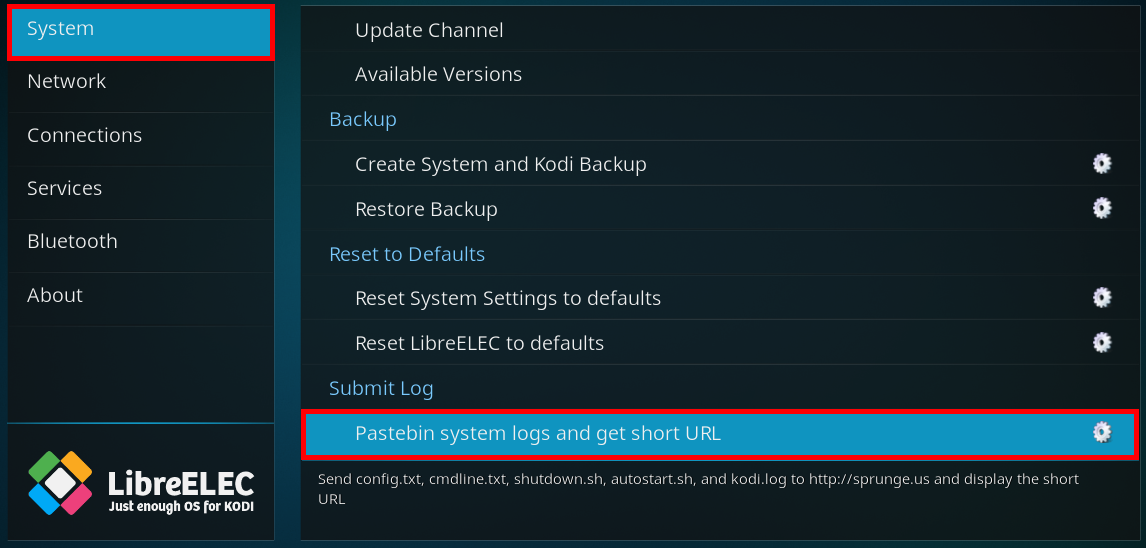

    Du sagst es kommt kein bild. Dann machst du bitte debugmodus von Libreelec an und ein Kanal ausführen, wenn kein Bild kommt, wieder stopen und [definition='1','0']log[/definition] auf pastebin hochladen und hier den link bitte, danke

    CvH, ich dachte, was ich oben gepostet habe, wäre die [definition=9,3]Kodi.[definition='1','0']log[/definition][/definition]?
