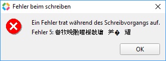

Von welcher Firma ist die SD-Karte ?
Würde eher darauf tippen das was mit der nicht stimmt und nicht mit dem Reader.und @DJyStyler das Ding ist zu sperrig für hinter die Glotze und sieht für mich nach nix aus.

2x Sandisk Ultra 16GB (Class10)
und
1x Sandisk Extreme 16GB (Class10)Also das was mit den Karten oder dem Reader nicht passt, glaub ich nicht so ganz, da ich ja beides / alle 3 an einem W7 64 Bit Rechner benutzen kann

schmeiß den SanDisk-Dreck weg
Hatte schon häufig mit denen Probleme
(Dreck ist evtl. etwas zu hart)
Aber probier mal ruhig eine Karte von ner anderen Firma z.B. Samsung - das sollte dann klappe.

Versuch erst mal eine SD mit dem SD Card Formatter zurück zu setzen.
Dann nochmal versuchen. -

Habe eben mal alle zusammengesucht an MicroSD.
Sandisk 4-64 GB
Qumox 16-64GB
Noname 8-32GBEs wird immer nach ca. 5-15 Sekunden abgebrochen, ergo gehe ich davon aus, das irgendwas im W10 sperrt
@marty29ak
Auch schon versucht, bringt auch 0Edith 1: Und in einer VM unter W7 64Bit läuft es auch reibungslos oO
Mhh, hab hier mit Win10 keine Probleme. Evtl. wird dein Cardreader nicht voll von Win10 unterstützt?
@marty29ak
Diese befürchtung habe ich auch, deshalb musste ich mir nen W10 kompatiblen kaufen (bestellen) -.-Wobei alle Sagen das es an den Treibern keinen großen Unterschied macht zwischen W7 / W8 und W10

Hast du deinen Rechner von win7 auf win10 per Update gebracht oder frisch installiert?
Hatte nach dem Update auch ein zwei Geräte die nicht richtig wollten.
Musste erst die Treiber komplett runter schmeißen und dann von Win10 neu erkennen lassen damit sie richtig funktionierten.
Glaube da war sogar mein Reader bei. -
Kpl Neu Installation
Hast Du schon einen anderen Image Schreiber probiert? Ich schließe einen Fehler im LE Img Schreiber nicht aus.
https://sourceforge.net/projects/win32diskimager/ - pass aber beim installieren auf ob da keine Programme unerwünscht mitkommen. -
sämtliche Karten werden erkannt und können formatiert werden sowie es können Ordner darauf erstellt und Dateien hin und her kopiert werden,nutze ich jedoch LibreELEC.USB-SD.Creator.Win32. , Win32DiskImager-0.9.5 oder das Winflash Tool, so kommt der Fehler
PS: Benutzer hat ADMIN Rechte, Programme als Admin installiert + Ausgeführt
Sorry hab ich überlesen. Bei mir funktionieren die Tools und ich hab hier auch nur so ein 4€ USB Schreiber von CSL.
mhmm dann warte ich erstmal auf den neuen Card Reader, sollte es nicht fruchten dann muss ich entweder W10 neu installieren oder alles über VM machen .,.
Dankeschön
Rufus probieren, das ist DER standard in dem Bereich (Win32DiskImager etc sind da bei weiten nicht dran)
oder irgend ein Schlangenöl installiert ? (Avira ... ) Wenn ja deaktivieren. Laut "Fehlermeldung" blockiert irgendwas die SD Karte

Bei allen Verfügbaren Micro SD kommt: Fehler beim Partitionieren des Laufwerks..
Hier noch das Log (vll hilfts ja dem ein oder anderem weiter)
Rufus version: 2.12.1054 (Portable)
Windows version: Windows 10 64-bit (Build 14393)
Syslinux versions: 4.07/2013-07-25, 6.03/2014-10-06
Grub versions: 0.4.6a, 2.02~beta3
System locale ID: 0x0407
Will use default UI locale 0x0407
Found USB 2.0 device 'Generic SM/xD-Picture USB Device' (048D:1345)
Device eliminated because it appears to contain no media
Found USB 2.0 device 'Generic Compact Flash USB Device' (048D:1345)
Found USB 2.0 device 'SanDisk Ultra USB Device' (0781:5581)
NOTE: This device is an USB 3.0 device operating at lower speed...
Found USB 2.0 device 'Generic MS/MS-Pro/HG USB Device' (048D:1345)
Found USB 2.0 device 'Generic SDXC/MMC USB Device' (048D:1345)
2 devices found
Disk type: Removable, Sector Size: 512 bytes
Cylinders: 3738, TracksPerCylinder: 255, SectorsPerTrack: 63
Partition type: MBR, NB Partitions: 1
Disk ID: 0x8422810D
Drive has a Zeroed Master Boot Record
Partition 1:
Type: FAT32 LBA (0x0c)
Size: 28.6 GB (30751983616 bytes)
Start Sector: 32, Boot: No
2 devices found
Cylinders: 966, TracksPerCylinder: 255, SectorsPerTrack: 63
Partition type: MBR, NB Partitions: 2
Disk ID: 0x0F90A5A5
Drive has an unknown Master Boot Record
Partition 1:
Size: 512 MB (536871424 bytes)
Start Sector: 2048, Boot: Yes
Partition 2:
Type: GNU/Linux (0x83)
Size: 32 MB (33554944 bytes)
Start Sector: 1052672, Boot: No
Scanning image...
ISO analysis:
'F:\Downloads\RaspB3B\LibreELEC-RPi2.arm-7.0.3.img' doesn't look like an ISO image
Disk image analysis:
Image has a Zeroed Master Boot Record
Image is a bootable disk image
Using image: LibreELEC-RPi2.arm-7.0.3.imgFormat operation started
Requesting disk access...
Opened drive \\.\PHYSICALDRIVE6 for write access
No drive letter was assigned...
Will use 'P:' as volume mountpoint
I/O boundary checks disabled
Analyzing existing boot records...
Volume has an unknown Partition Boot Record
Clearing MBR/PBR/GPT structures...
Erasing 128 sectors
write_sectors:write error
Wrote: 0, Expected: 512
StartSector: 0x00000000, nSectors: 0x1, SectorSize: 0x200
Could not reset partitions
Volume is already mounted, but as A: instead of P: - Unmounting...
Re-mounted volume as 'P:' after errorFound USB 2.0 device 'Generic SM/xD-Picture USB Device' (048D:1345)
2 devices found
Disk ID: 0x0F90A5A5
Partition 1:
Partition 2:
Start Sector: 1052672, Boot: NoFruchtet noch nichtmal wenn ich "FREEDOS" auswähle,
ergo sind es die Zugriffsrechte -.-
denke ich werde Win7 Neu installieren -
Sieht nach defekter sd karte aus, kann natürlich auch der Karten Leser sein
