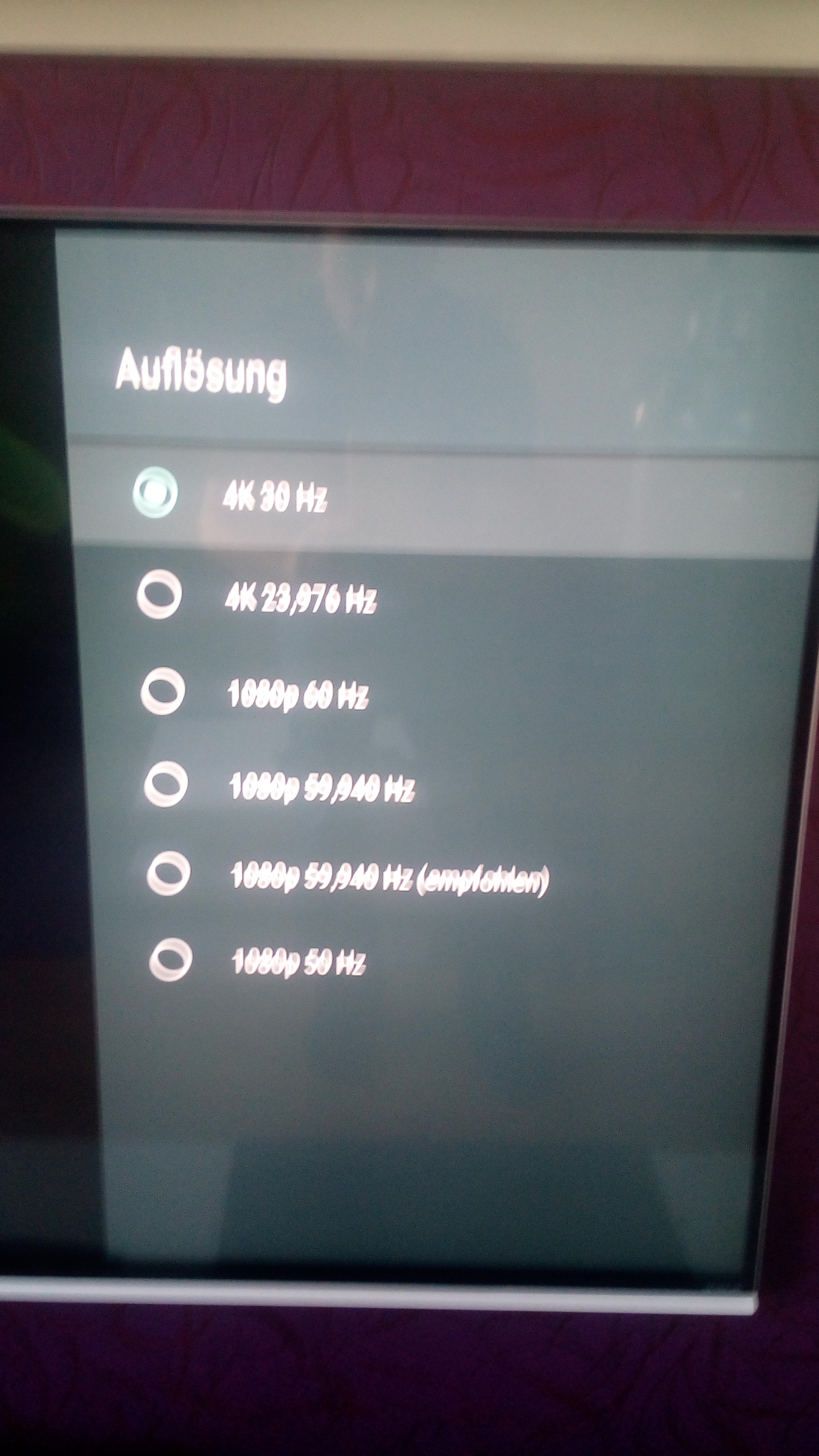

Wo stelle ich bei der Shield die Videoausgabe ein ?
Gesendet von iPhone mit Tapatalk Pro
In den einstellungen (zahnrad, unten) unter Anzeige, dort erster Punkt. Hängt aber von der max Auflösung des angeschlossenen Geräts ab: z.B.1080p bei mir und dann verschiedene Bildfrequenzen. 720p oder 576i und Ferseher upscalen lassen geht nicht. Automatisches Framerateswitching ist leider bei mir auch Fehlanzeige.

Steht jetzt auf:
4K 23.976 HzBin mal gespannt
