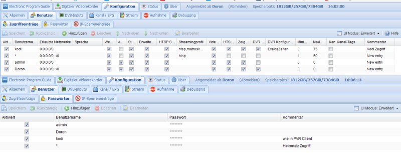

  • Danke, vermutete schon ein Zugriffsproblem. Habe in der Weboberfläche des TVHeadend Servers nochmals alles geprüft und da scheint kein Problem vorzuliegen.
    Ich vermute eher, dass es daran liegt, dass er standardmässig unter dem Synology user "tvheadend" die Aufnahmen ablegt, also in dessen home-Verzeichnis.
