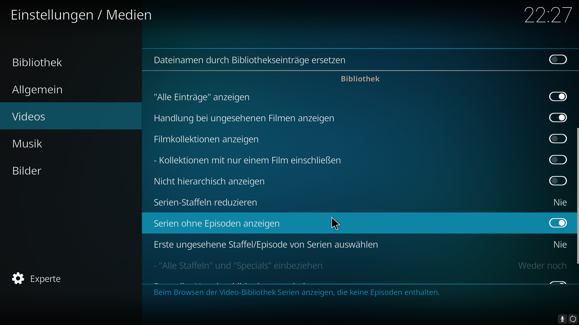

  • Die Serie mag er kennen, bedeutet aber nicht das er auch die Teile da drin kennt und leere Serien zeigt Kodi normalerweise nicht an.
    Stell mal diese Option um:
    Das ist eine gute Idee, das probiere ich mal aus. Danke!
    Nvidia Shield TV Pro
  • Das hats gebracht! Der hat die einzelnen Folgen nicht erkannt.
    Die hiessen e01, e02 usw. aber die Staffelangabe war nicht im Dateinamen. Das wird das Problem gewesen sein.
    Ich hab die Serie seit Jahren in meiner Sammlung und zu früheren xbmc/Kodi Versionen(ich glaub meine erste war 'Eden') hat ihn das komischerweise nie gestört. Habs jetzt umbenannt und er liest problemfrei ein.

  • Du hast genau den Grund gefunden, warum ich nur den Dateimodus nutze. Die nicht vorhandenen (erkannten) Episoden.
    Du gehst über den Dateimodus (Videos -> Dateien). Dann werden auch die Dateien angezeigt.
    In der Übersicht der Serien werden die Serien angezeigt wenn man folgende Option aktiviert:

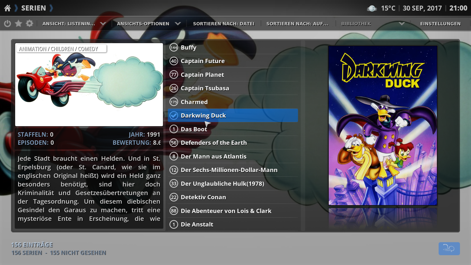

  • Ich hatte gehofft es gäbe da noch irgendeine Einstellung
    Weil ich finde das schon "chic" mit den Covern....vor allen Dingen kommt das bei meinen Kindern gut an...die sehen dann das Bild und wissen um welche Serien es sich handelt
    Ich muss dann mal "Dein" Vorschlag probieren..

  • Ich benutze auch Renamer..aber irgendwie findet er z.B. bei Darking Duck die Namen nicht cool...jedenfalls findet TVDB.com die einzelnen Serien nicht
    Bin davon ausgegagen das die Bezeiches S0xExx reichen würden...
    Danke ich beim weiter nach unten scrollen die Folgen der einzelnen Seasons gefunden...
    Mal sehen was da schief läuft
    Danke
