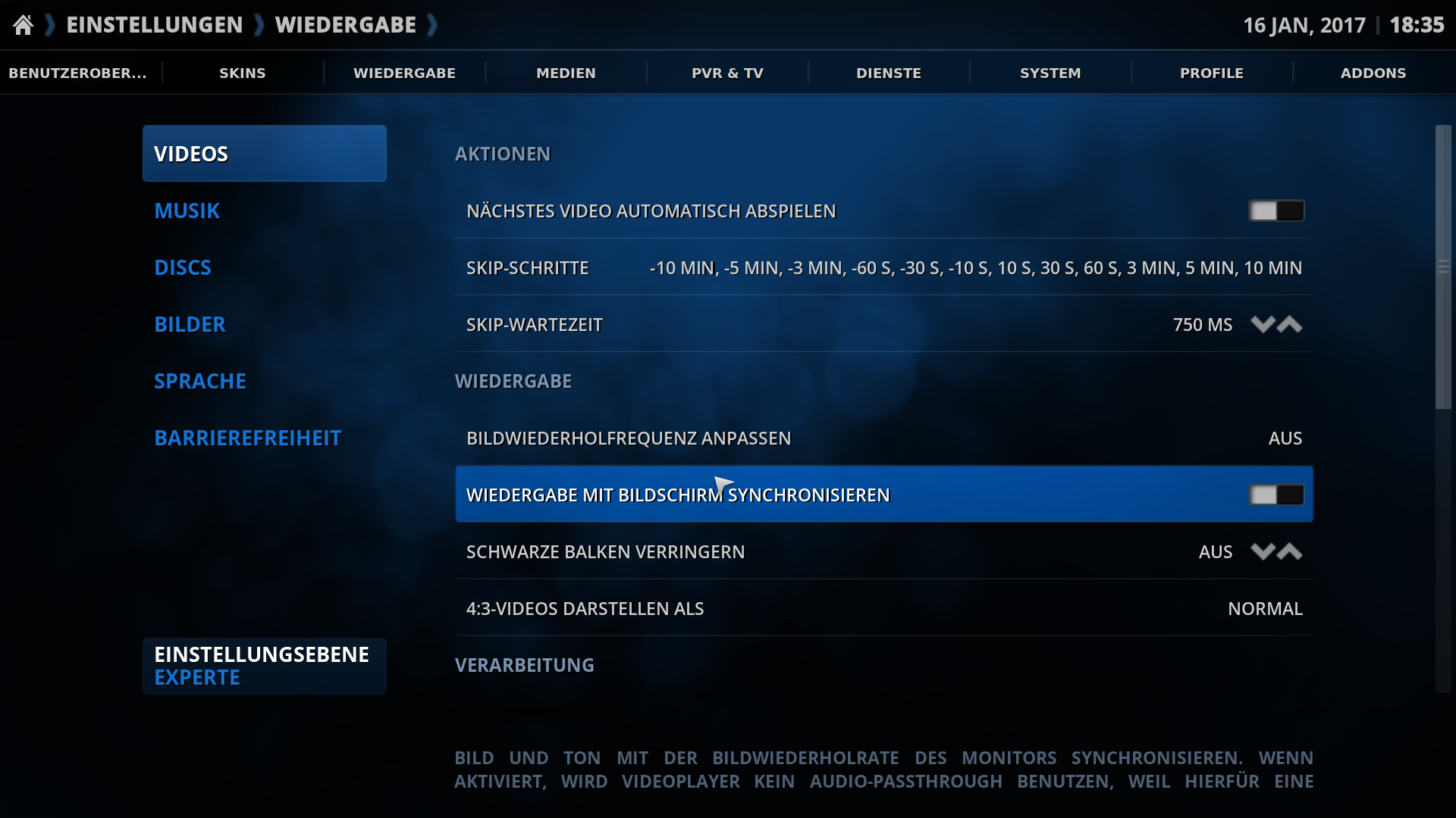

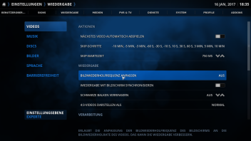

Moin, schalte mal in den Einstellungen folgende Funktion aus:
ok, wie hängt das aber zusammen?
Ich teste das aber später gern einmal...
Sobald das Bild irgendwie angepasst werden muss wird Audio mitangepasst und er macht einen Fallback auf die interne Raumklangdekodierung.
