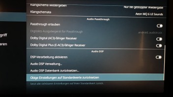

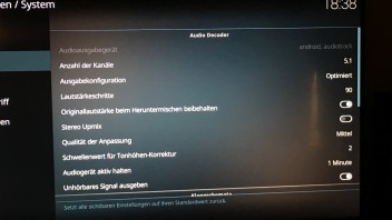

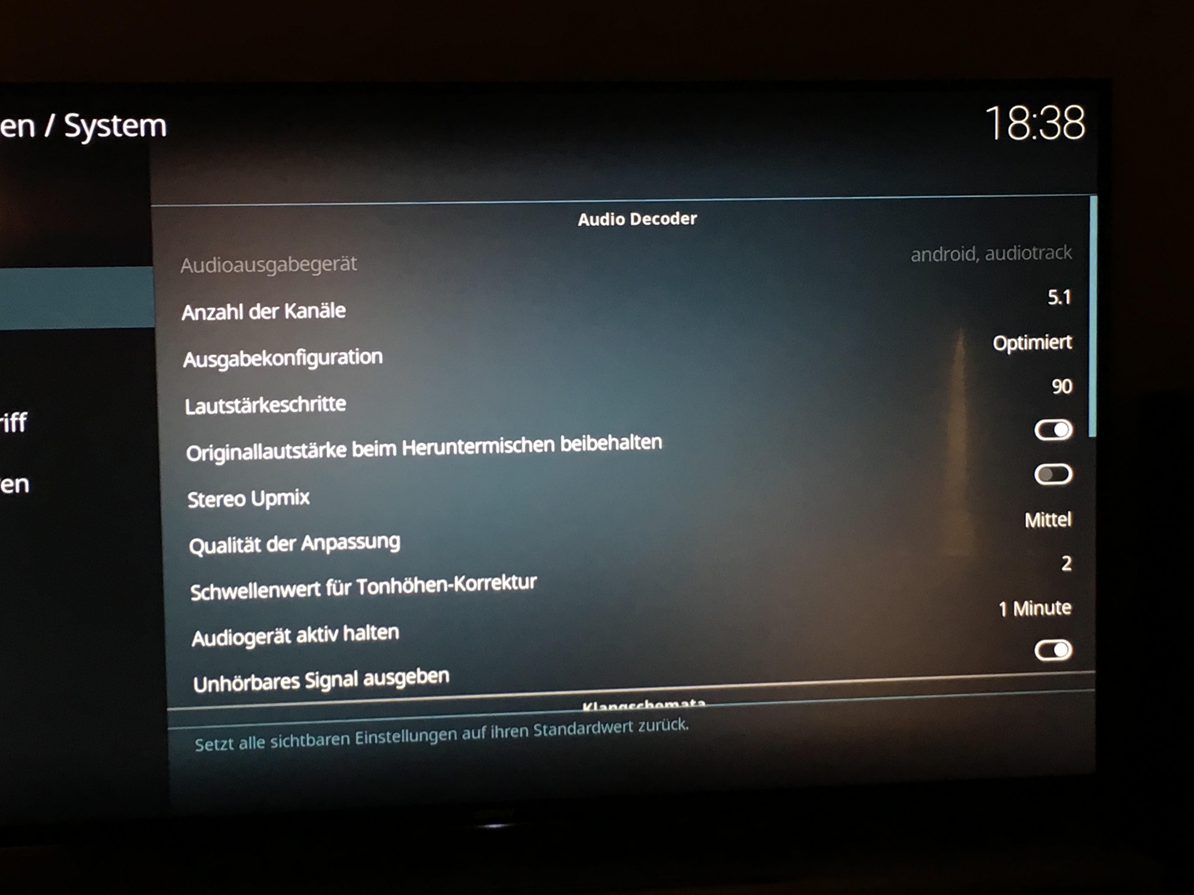

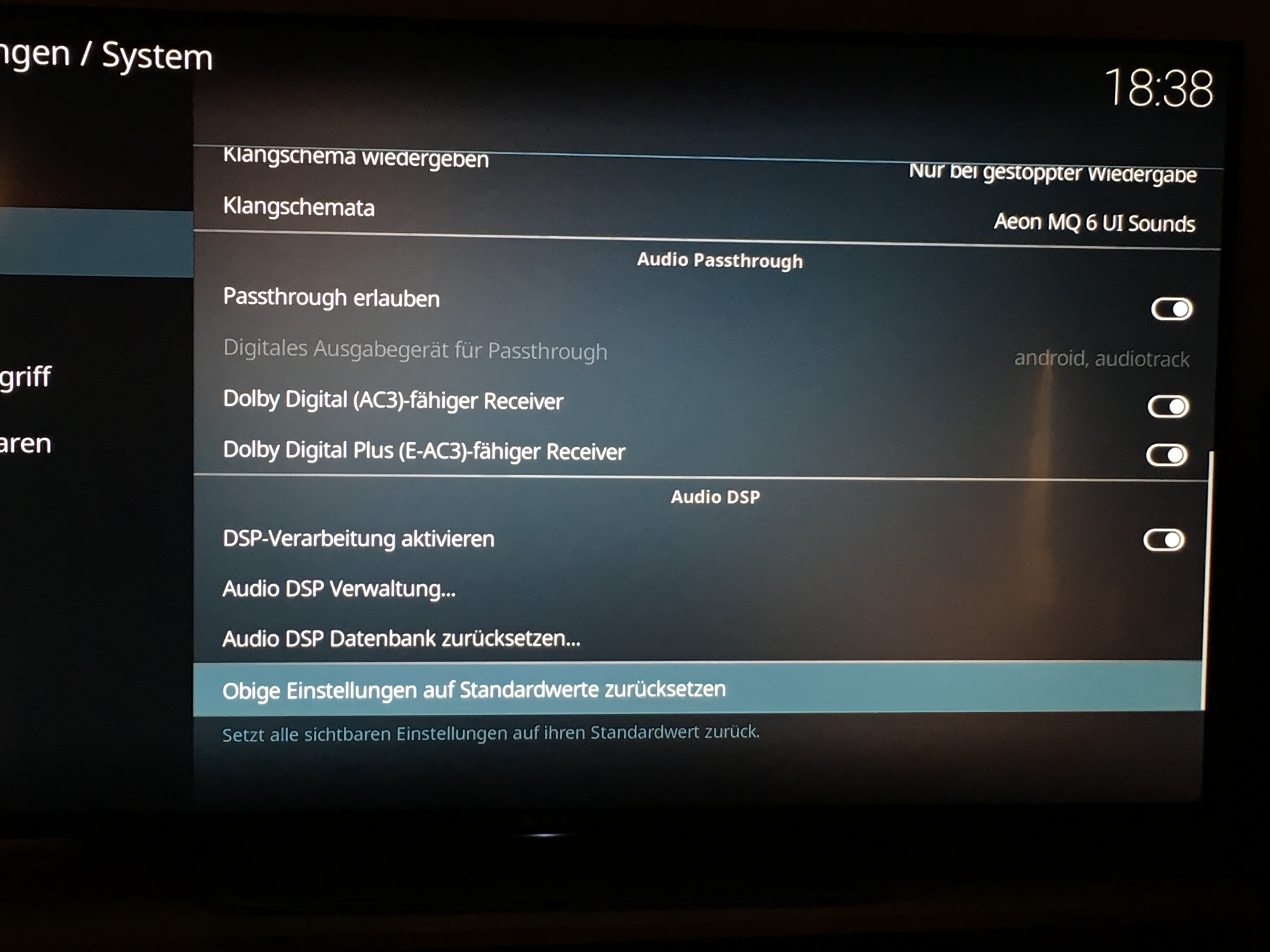

    Im TV ist Passthrough aktiv aber ich bekomme kein DTS Signal auf meinen AVR vom Kodi. In den Experten einstellungen ist es mir auch nicht möglich DTS fähigen Receiver aus zu wählen.
    Wenn ich den Media Player vom TV benutze wird DTS ausgegeben nur eben von Kodi nicht.
    Sollte ich den AVR als ausgabe Gerät anwählen können im Kodi?
    Ist in den Einstellungen was falsch? siehe Bilder
    MFG und schonmal Danke

  • Ah, ich verstehe
    Nö, wie man in den Einstellungen sieht ist "DTS fähiger Receiver" auch nicht als Option verfügbar. Von daher ist bei dir in dem Fall mit DolbyDigital Feierabend. So hart wie es auch ist ;)
