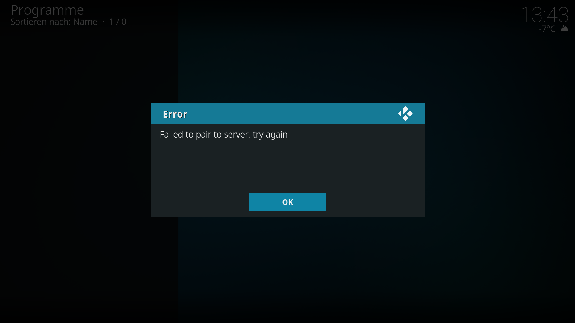

  • hmm, zu früh gefreut.
    nach dem ich manuell gepairt habe, wollte ich moonlight auf
    dem htpc starten, der will aber immer noch syncen
    laut ssh ist aber schon gesynct
    LibreELEC:~ # moonlight pair
    Moonlight Embedded 2.2.2 (SDL;VDPAU;PULSE;CEC)
    Searching for server...
    Connect to 192.168.1.37...
    NVIDIA GeForce GTX 1050 Ti, GFE 3.2.2.49 (protocol version 7)
    Please enter the following PIN on the target PC: 2397
    Failed to pair to server: Already paired
    LibreELEC:~ #

  • Bei mir das gleiche Probleme. Manuell pairen ging aber nachdem ich Moonlight starten will soll ich erneut die 4-stellige Nummer eingeben und dann kommt die selbe Fehlermeldung wie gehabt.
