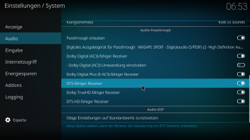

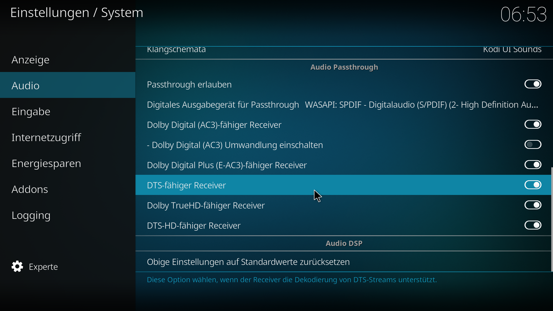

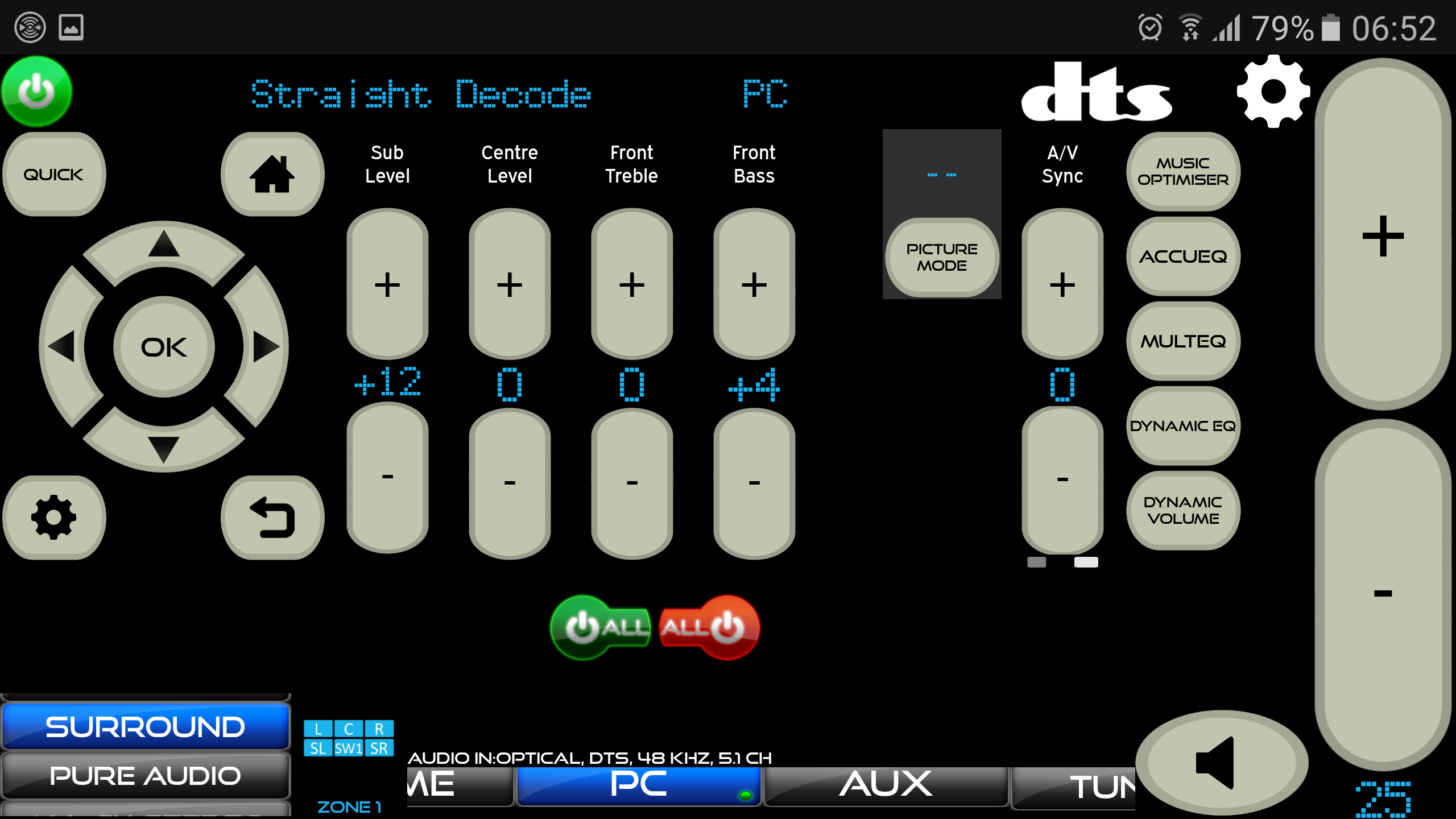

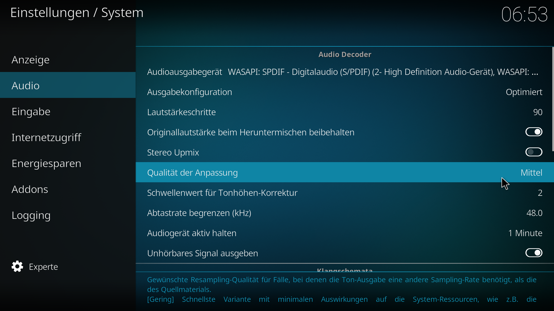

  • Mit diesen Einstellungen funktioniert es bei mir über TOSLINK auf Anhieb:
    Ergebnis DD:
    Ergebnis DTS:
    Vieleicht kannst Du was übernehmen.

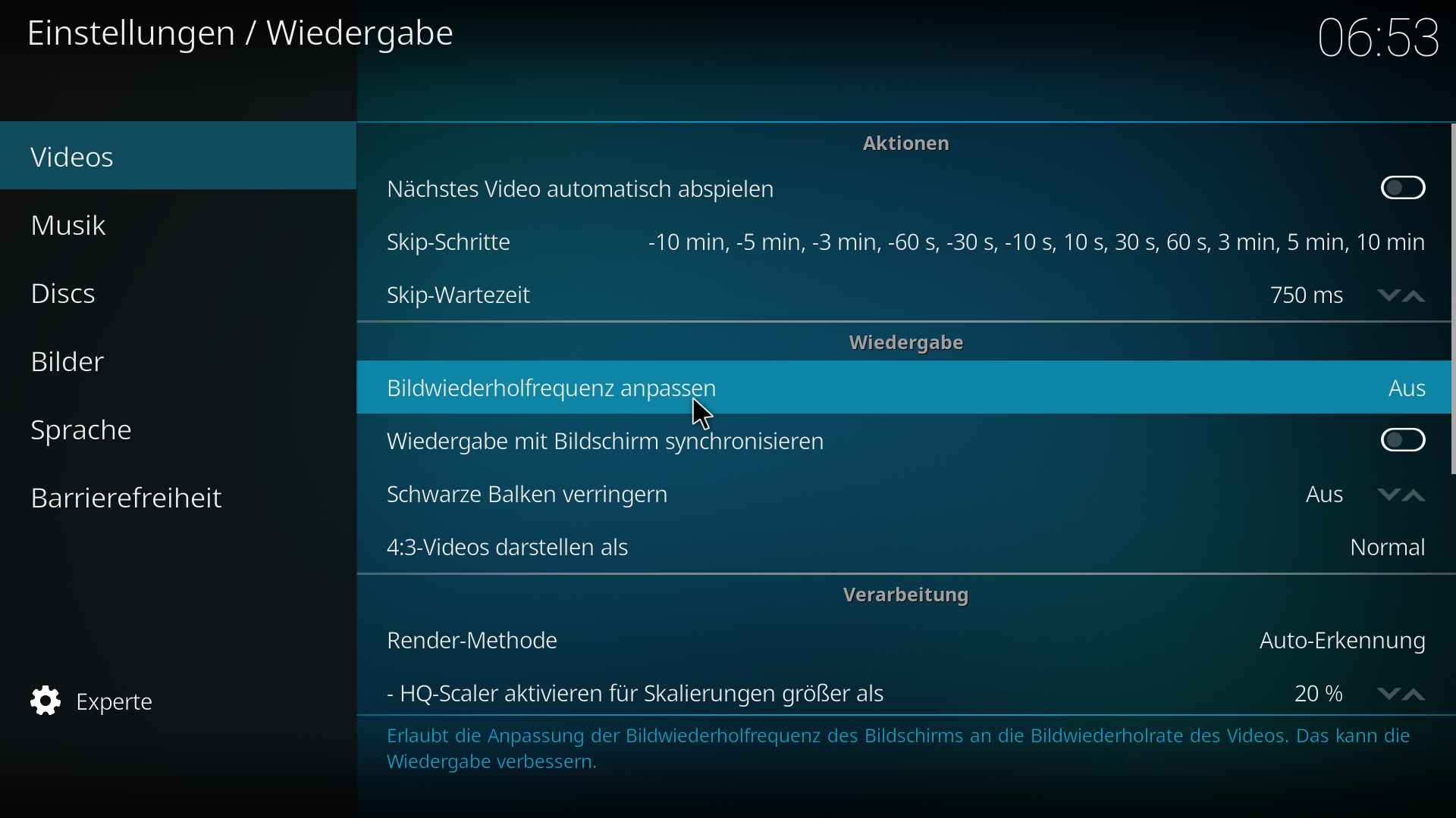

    ok. Du sagst also, dass wenn ich VSync aktiviert habe, kein Passthrough mehr über Toslink mehr möglich ist? Oder ist dann generell kein Passthrough mehr möglich?
    Du lässt "Bildwiederholfrequenz anpassen" auf aus? Wenn du es einschaltest, dann geht Passthrough auch nicht?

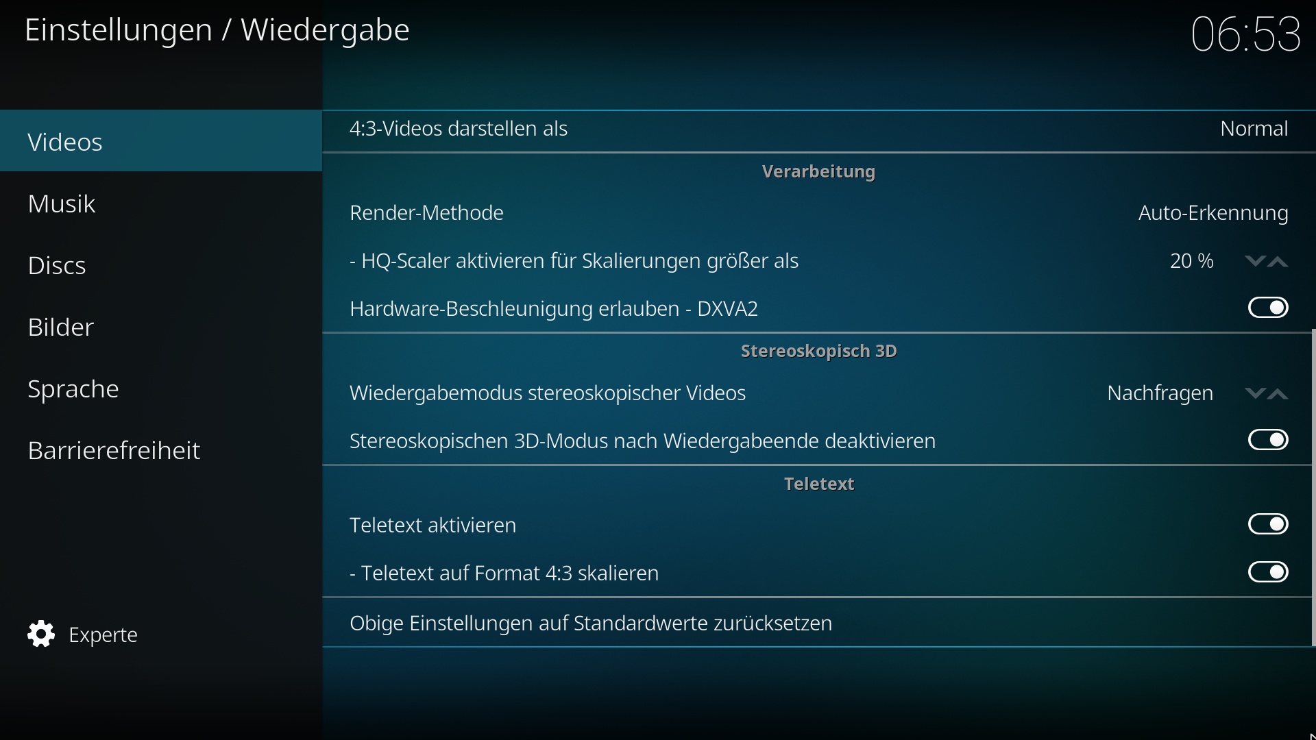

    Bin ich blind oder sehe ich den Screenshot mit der VSync Einstellung nicht?
  • Bin ich blind oder sehe ich den Screenshot mit der VSync Einstellung nicht?
    Der 4te Screenshot oben.

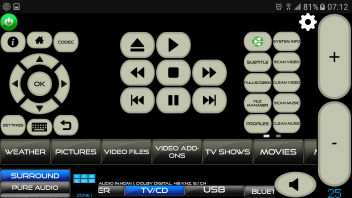

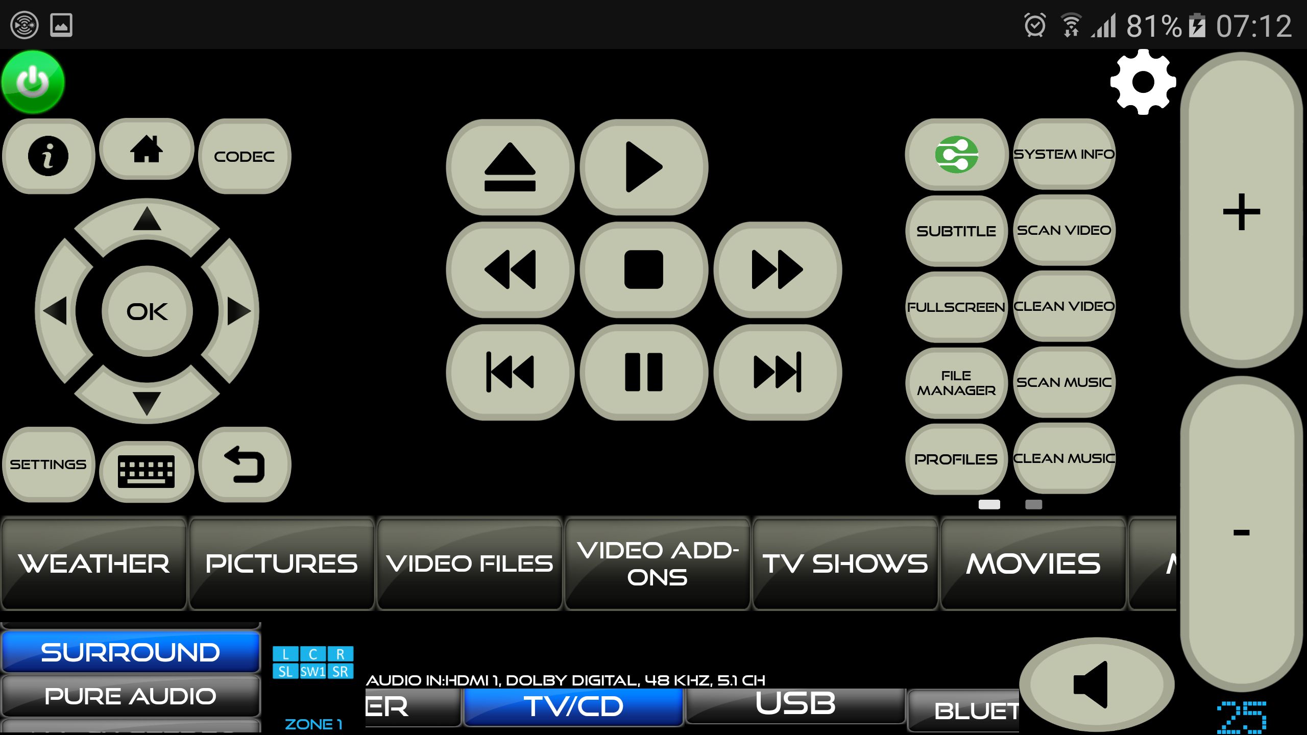

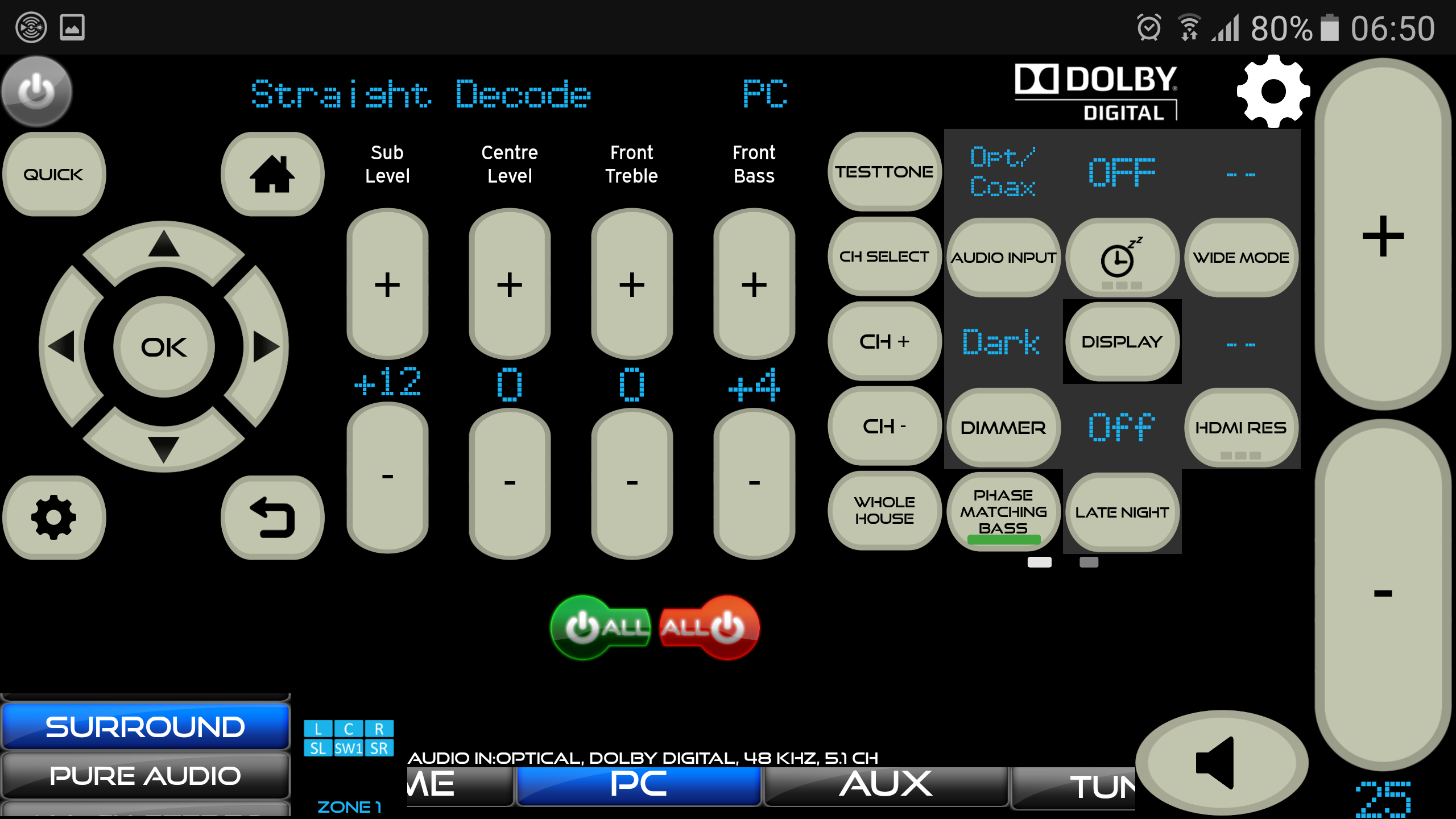

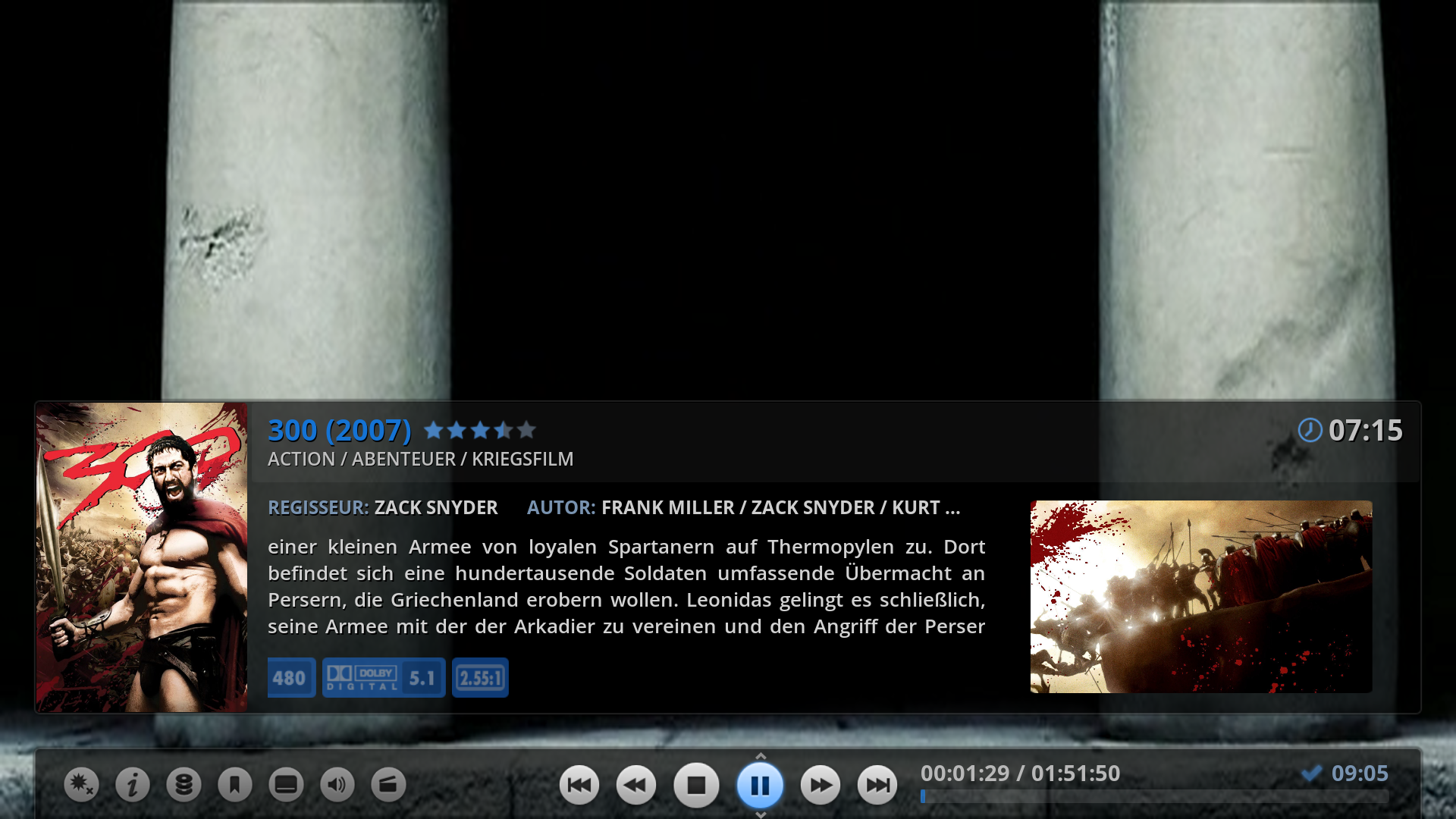

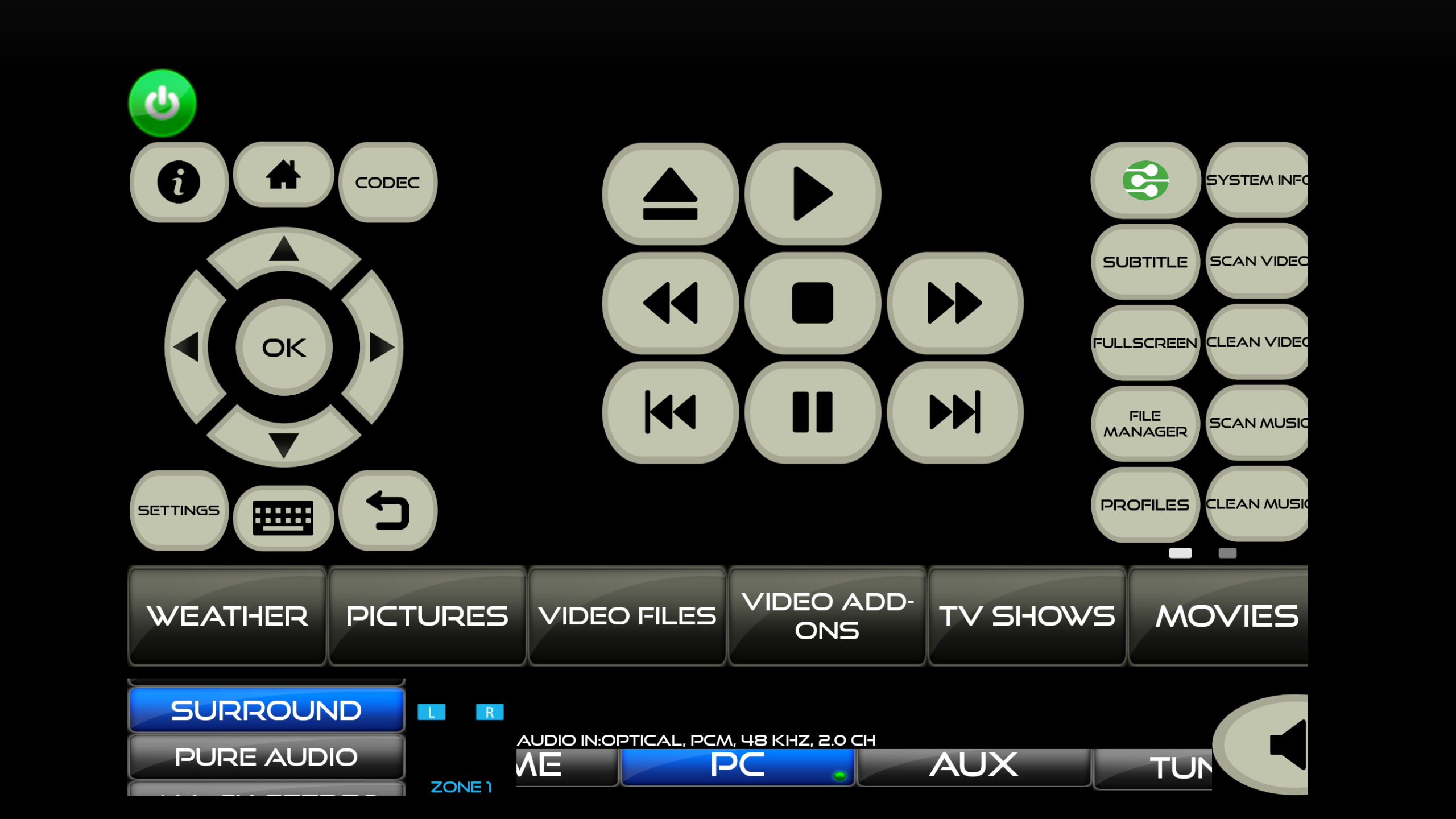

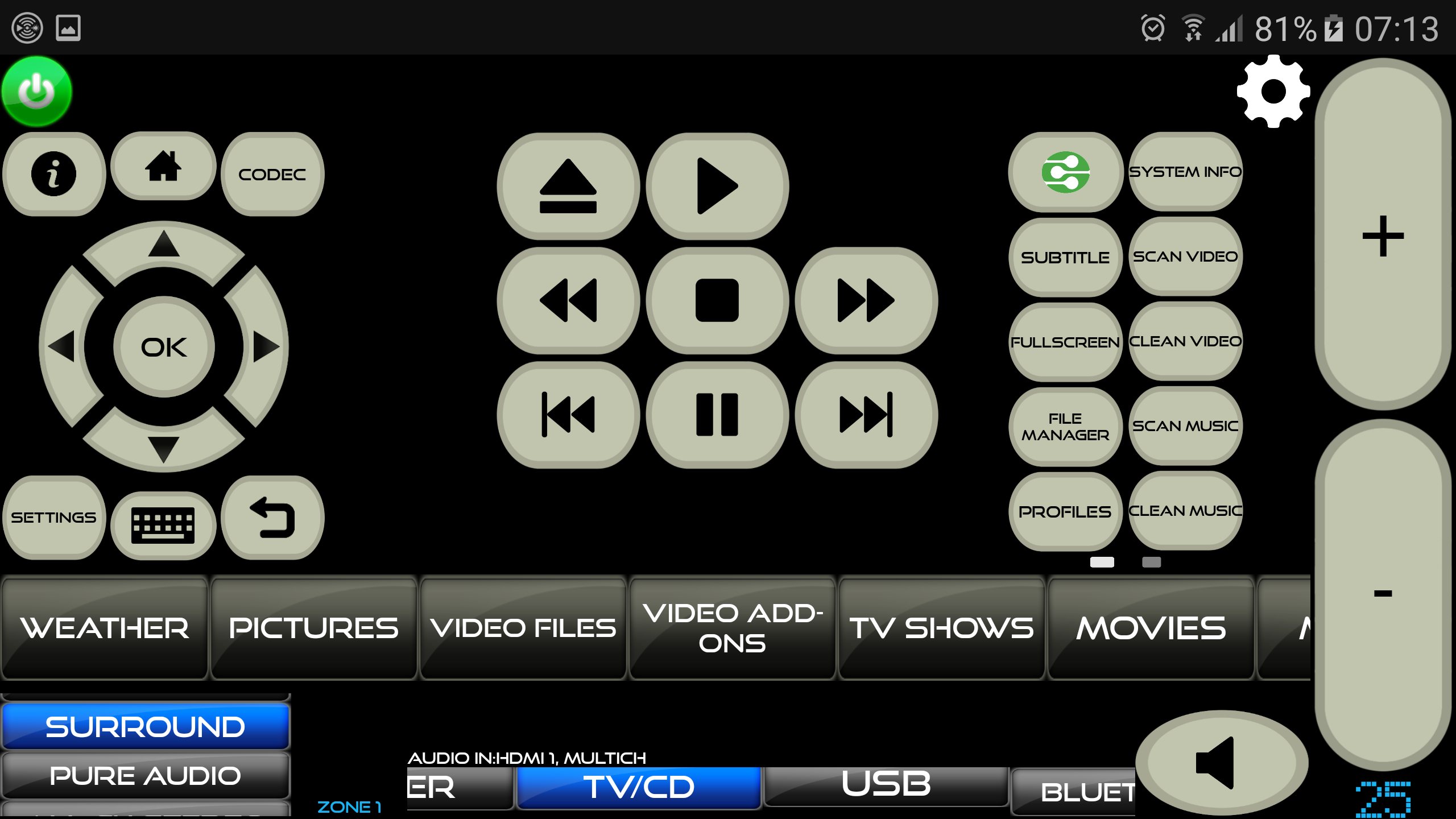

    Proof of Concept:
    Toslink und HDMI:
    Der Film 300 mit Vsync an:
    Mit VSYNC off:
    Nun dasselbe Spiel mit HDMI:
    Vsync off:
    Vsync an:
    Infos über den Film:
  • Nach ein bissl Recherche ist "Synchronisiere Wiedergabe zur Anzeige" nicht VSYNC - es ist nur gleich beschrieben. VSYNC selber gibt es nicht mehr als Einstellung weil es standardmäßig aktiviert wird.
    Die oben angegebene Option ist wie früher "Synchronisiere Audio zur Anzeige", dabei kann es mal sein das Audiopakete gedroppt werden müssen und deshalb geht dann kein Passthrough. Nur als Ergänzung zum Verständnis.
    DaVu hatte also Recht, aber ich halt auch :) Die Einstellungen da oben funktionieren.
  • Vielen Dank für die Screens, aber soll ich mal ehrlich sein? Das sieht bei dir ganz ganz ganz ganz gagagagagagaaaaaanz anders aus als bei mir? Mir fehlen z.b die ganzen Einstellung bzgl. DTS fähiger Reciver usw. Ich mach dann mal ein paar Screens und schwurbel die hier hoch. Kann es vielleicht sein das es an der Hardware liegt? Wobei es ja mit dem MPC und VLC geht....
    Welche Version hast du eigentlich? Diese ganzen Einstellungen glaube ich mit der letzten XBMC Version gesehen zu haben da aber auch ohne Wirkung. Diese hatte ich nämlich ebenfalls mal getestet.
  • Bevor Du dich nun anstrengst. Unten links steht bei mir Experte. Steht da bei Dir vieleicht noch "Standard"?
    Als Audiogerät WASAPI nehmen, das unterstützt mehr Signalformate und erlaubt Kodi exclusiven Zugriff auf die Hardware.
  • Ohje, von Maßloser Blindheit ich erschlagen bin. Vielen Dank für die Hilfe ich habe es nun doch endlich hinbekommen. Mein Wohnzimmer vibriert in feinstem DTS und Dolby. Vielen Dank :rolleyes:
