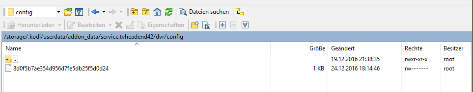

  • Ihr habt wahrscheinlich alle die Datei /storage/.kodi/userdata/addon_data/service.tvheadend42/dvr/config/dvr-config, wenn ihr die löscht sollte das Update funktionieren.
    rm /storage/.kodi/userdata/addon_data/service.tvheadend42/dvr/config/dvr-config
    Ich bau es mit in die neueren Versionen ein, da sollte es von alleine gehen.
    Die dvr-config ist ein überbleibsel von OpenELEC, evtl hatte ich das in meinen anfänglichen Builds noch mit drin (4.1.900~). Wenn die gelöscht ist geht es, jedenfalls bei mir.
