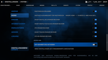

    bin gerade dabei mir Kodi genauer an zu schauen, den wich würde gerne umsteigen. Was mir aber gleich aufgefallen ist, wenn ich Serien / Filme mit Dolby oder DTS-HD abspiele, kommt am Receiver nur PCM an. Kommt hier jetzt der richtige DTS Stream an, oder was anderes ? Bin das eig so gewohnt, das ich am AV-R Display genau sehe, was gerade für ein Stream ankommt, dazu sehe ich dann eben Dolby Digital, oder DTS-HD / Dolby True HD usw. nur eben nicht unter Kodi, hab schon ein paar Einstellungen versucht. Auf dem gleichen System mit MediaPortal, wird es angezeigt, auch dort ist Passthrough eingestellt. Fehlt mir noch was ?
    Grüße,
    EDIT:
    Habe hier auch noch mal einen Post zu gefunden, diese Einstellungen sehe ich bei meiner Kodi 17 Beta 8 wars glaub nicht. Oder besser gesagt nutze die aktuelle LibreElec Alpha.
    Hat das was mit diesem WASAPI zu tun ? Ist das ein Addon und für was ist das gut ?

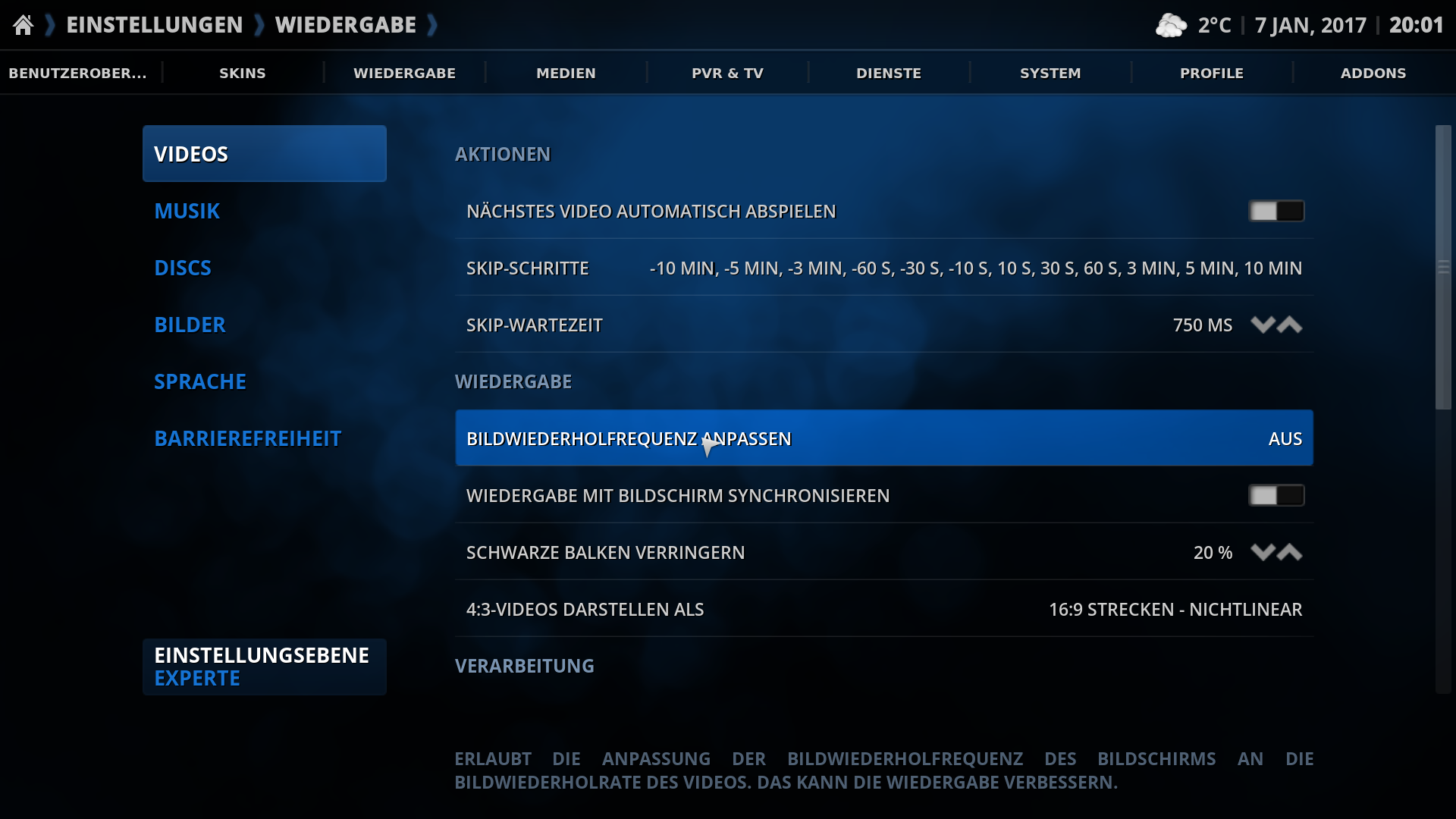

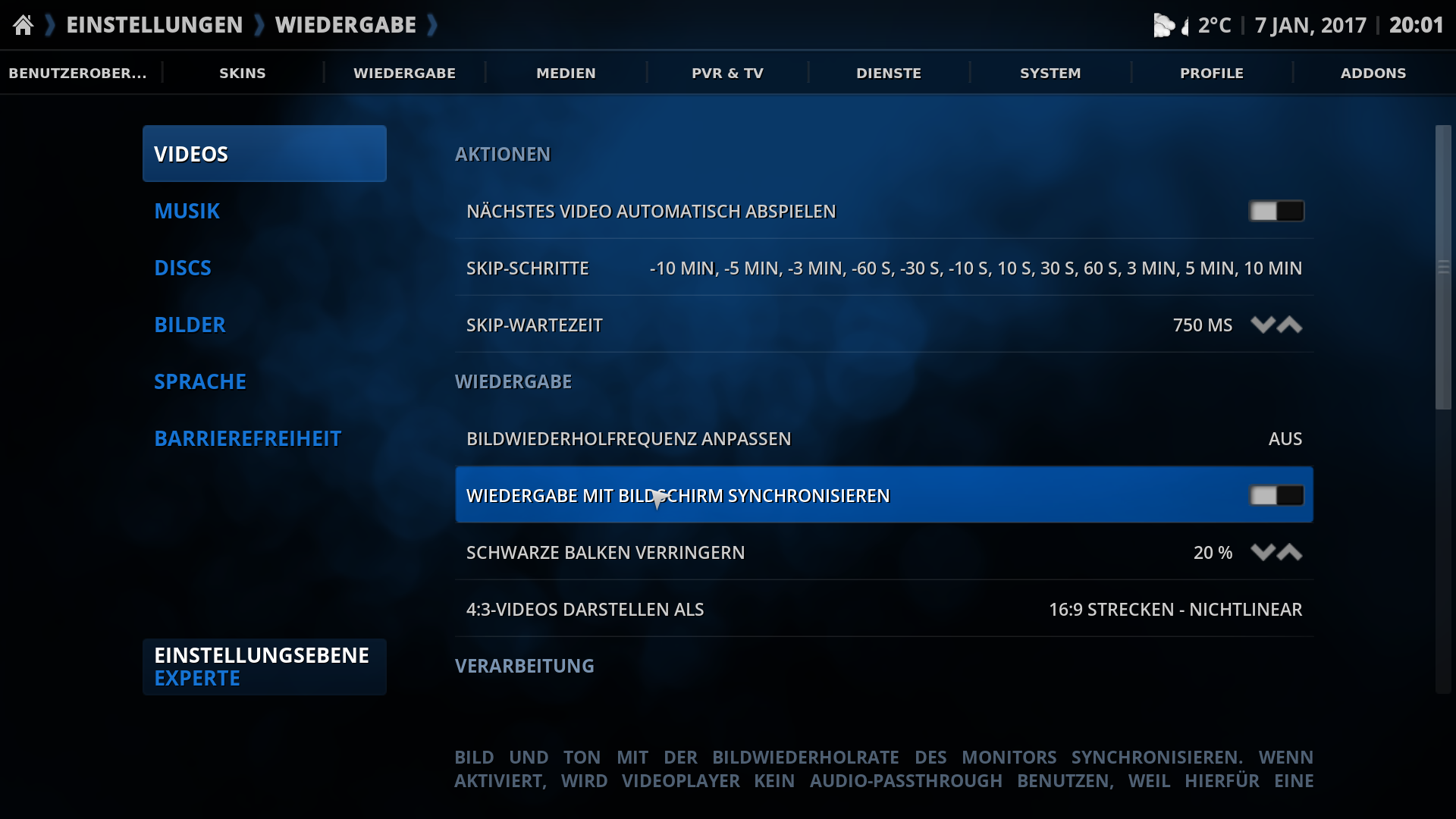

  • Hm als ich meinen Post aktualisiert habe, musst du geschrieben haben. OK, verstehe ich es dann richtig, das ich entweder Passthrough ODER Display Sync nutzen kann, aber nicht beides ? Ich meinte immer, wenn ich das nutze, auch bei Mepo, das das Bild einfach sauberer und ohne ruckler läuft, grad bei Schwenks.
    Könntest du noch mal über den ersten Post fliegen, grad wegen WASAPI, das ja dein Screen den ich da gepostet habe.
    System Specs ::
  • Naja, Wasapi ist nur bei einem Windows System von belang. Davon bin ich auch ausgegangen wegen deiner Signatur.
    Und ja, das VSYNC muss dann aus bleiben.
  • Das Bild ist auch ruckelfreier mit Sync. Es werden ja frames ausgelassen um das Bild anzupassen. Wenn aber frames ausgelassen werden, dann ist der Ton nicht mehr sync. Würde Bitstream dann eingeschaltet sein, dann laufen Bild und Ton nach einer Zeit auseinander. Deswegen haben die Kodi Entwickler in der Kodi 17 das so gemacht wenn der Sync eingeschaltet wird, das Passthrough raus fliegt. Ist ja auch besser so.
    Willst Du aber beides haben, dann musst Du nicht Kodi an den TV/Beamer anpassen lassen, sondern der TV/Beamer muss sich an Kodi bzw dem abgespeilten Video mit der Frequenz anpassen.
    Dafuer gibt es auch einen Schalter. Wenn dieser dann aktiv ist, schaltet sich der TV auf die Frequenz oder eines vielfachen der Frequenz des Videos um. Dann laufen Bild und Ton sync und Passthrough geht auch und das Bild ist ruckelfrei soweit es eben bei 23,976Hz z.B bei Buray eben geht.
    Ja sorry das muss ich noch ändern, hab nun einen NUC mit libreelec. Hm ist der schalter dort auch zu finden, das sich mein tv anpasst. Wobei, wenn ich Filme schaue oder so dann kommt vom tv oben eine Meldung z.b. 1920x1080p / 24p. Habe ich dann schon den richtigen Schalter erwischt ?

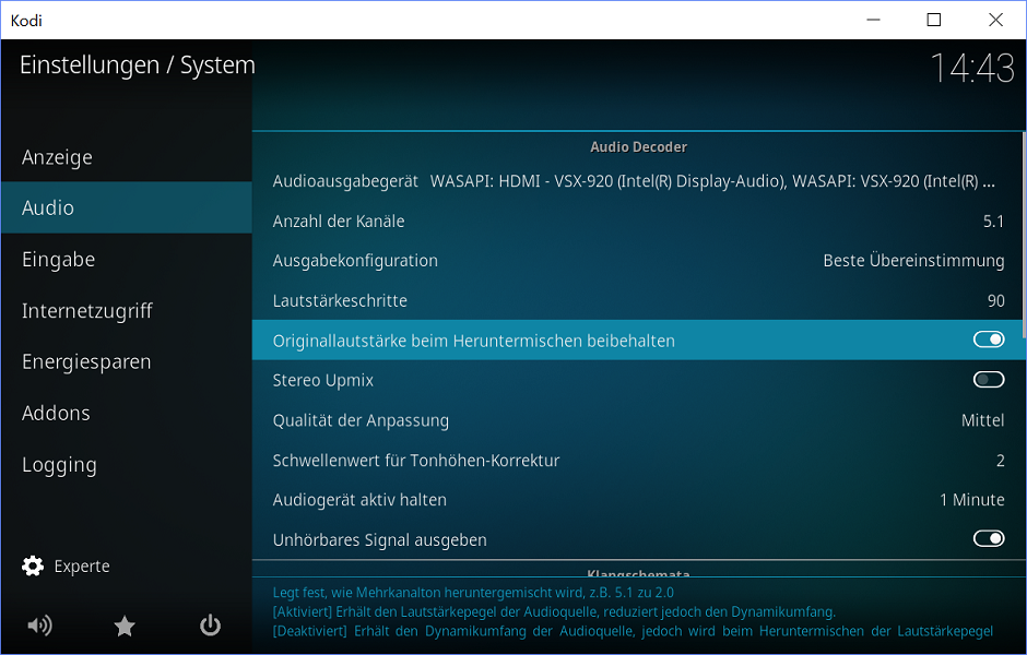

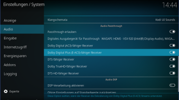

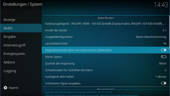

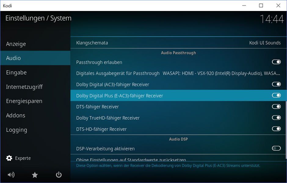

  • [fn][/fn]Also bei mir wird am AVR alles richtig angezeigt! Einstellungen wie in den Bildern für Audio:
  • Genau so sieht es bei mir auch aus, nur ohne dieses WASAPI
    EDIT:: Hm komischerweise ging es heute beim erneuten testen, es war auch irgendwie wieder Passthrough deaktivert, nach aktivieren ging auch DTS, muss ich mal beobachten.
