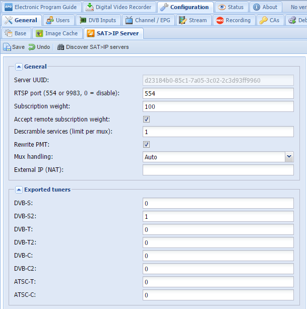

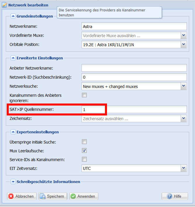

  • Tvh funktioniert als Sat>IP Server wenn er richtig eingestellt ist ;) (was irgendwie recht fummelig ist)
    wenn ihr mal eure Konfig postet (screenshot von der Sat>IP einstellung) sag ich euch was ihr falsch gemacht habt
    Minisatip ist leider noch nicht fertig von der Konfigurationsseite für LE (kommt demnächst aber auch noch) funktioniert aber wenn man es selber einstellt.
  • so wird ein Tuner freigegeben, bei der WP1 sollte da halt eine 2 stehen
    port 554 geht nur unter LE (weil für den Port muss Tvh als root laufen)

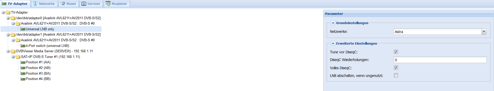

    unter Tv Adapters müssen natürlich die Adapter aktiviert sein + das Netzwerk auch zugeordnet sein

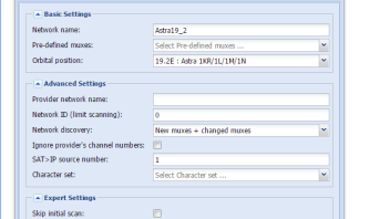

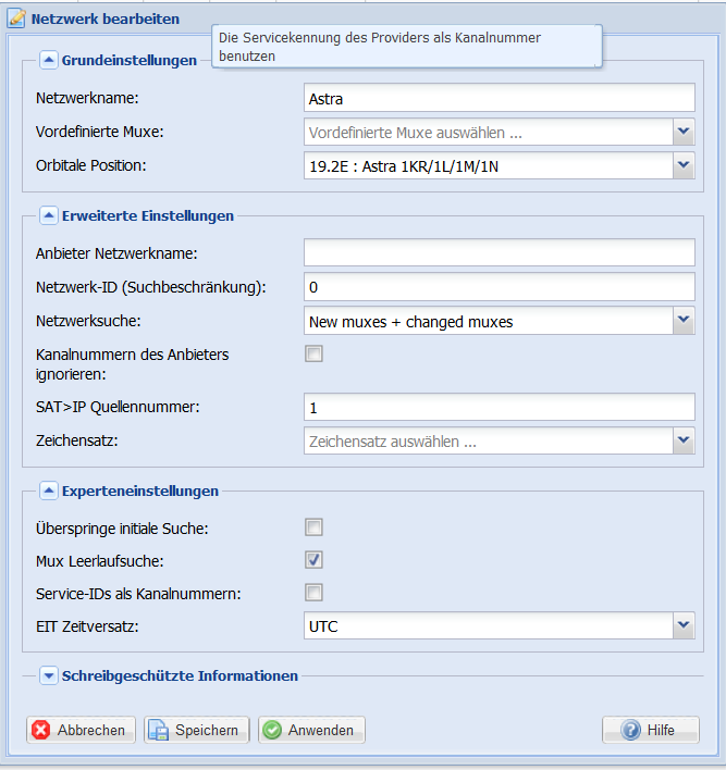

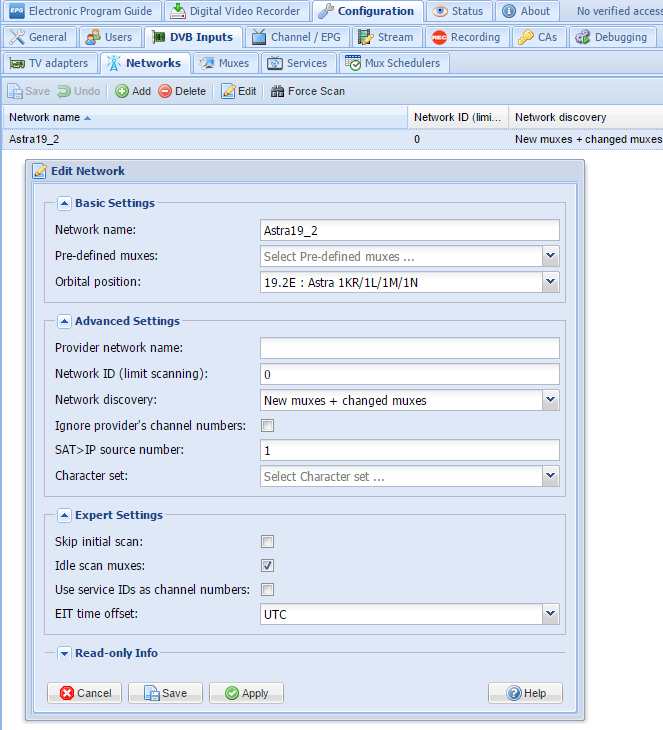

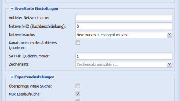

    Ich habe erst ein Netzwerk angelget mit Astra und dieses anschließend dem TV-Tuner zugewiesen, jedoch habe ich wesentlich weniger Einträge auf der Webseite als Du.
    ..Welche Version von TVH ist das? Ich habe ganz normal die 4.2-Backend installiert. Libreelec 7.0.3

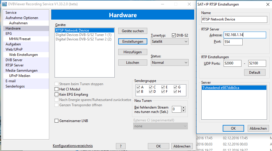

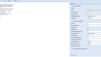

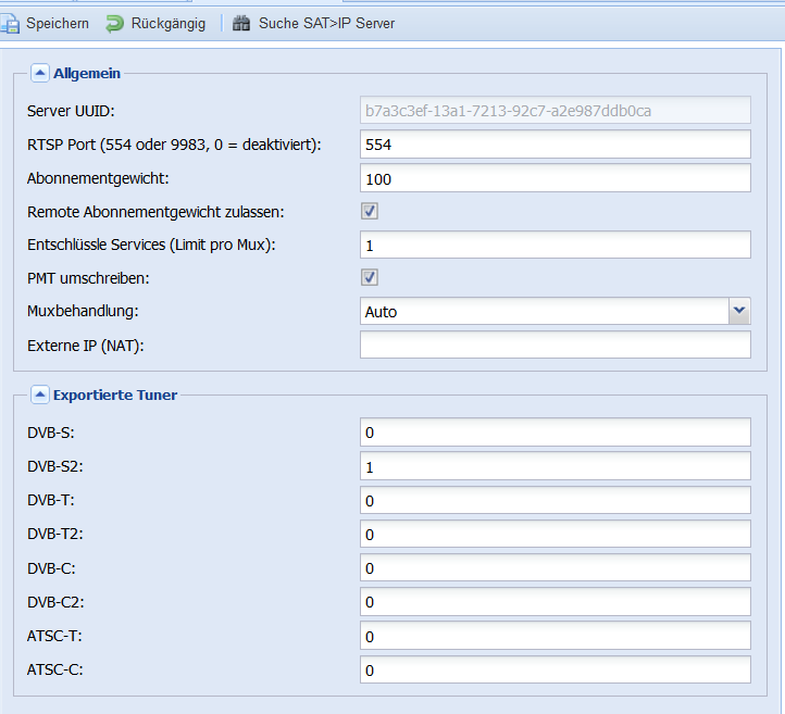

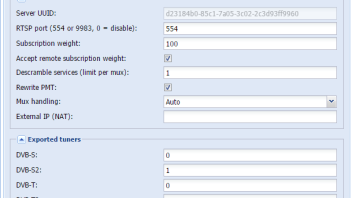

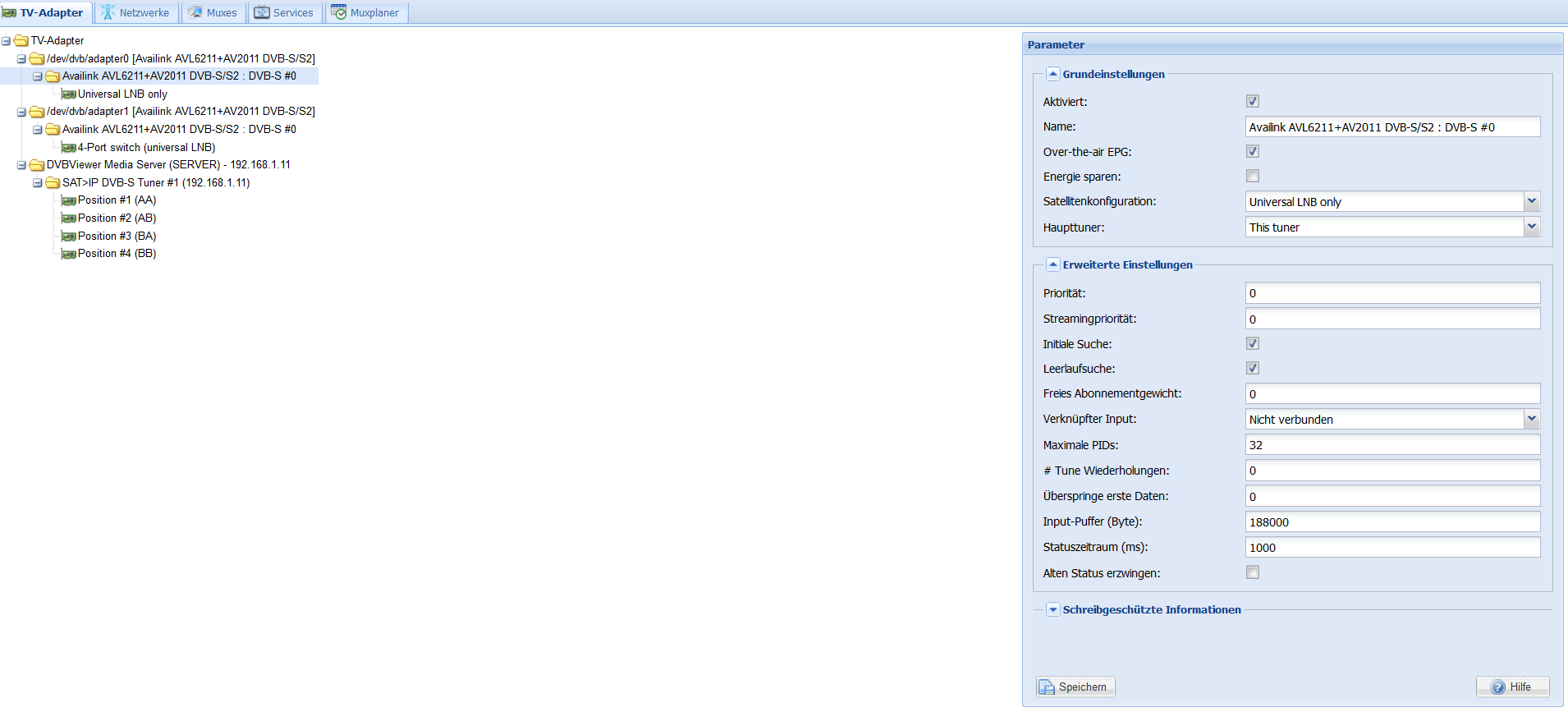

  • Habe die Wetek jetzt mal neu aufgesetzt, und alles eingestellt, wie auf den folgenden Screenshots zu sehen ist. Im RS TVH eingetragen und am Client (DVBViewer) den RS-Wizard laufen lassen.
    Habe für den Test nur den ersten Tuner angeschlossen. Leider immer noch kein Bild.
    Die Wetek hat die IP-Adresse 192.168.1.14
    Mein Server: 192.168.1.11
    Und hier mal die Screenshots. VIelleicht entdeckt ihr ja einen Konfigfehler, welchen ich übersehen habe :)
    [xattach=16282]TVH Netzwerke[/xattach]
    [xattach=16283]TV-Adapterdialog 1[/xattach]
    [xattach=16284]TV-Adapterdialog 2[/xattach]

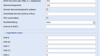

    [xattach=16285]Sat>IP Server[/xattach]

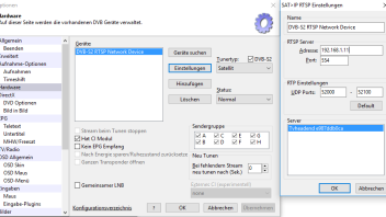

    [xattach=16286]Recording Service Hardware[/xattach]
    [xattach=16287]DVBViewer Hardware[/xattach]

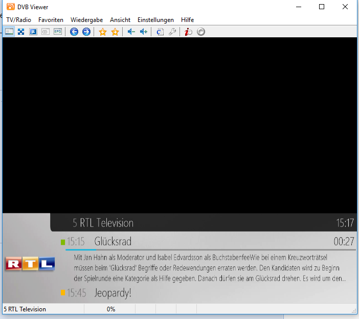

    [xattach=16288]Leider kein Bild. Empfangsqualtiät 0%[/xattach]

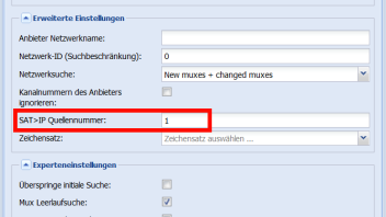

  • es sieht erstmal nicht falsch aus
    evtl hier mal eine 0 oder 2 probieren (keine Ahnung wie es bei dir anliegt) danach neustart
    wenn es nicht geht einfach mal eine service.[definition='1','0']log[/definition] mit geben (Windows Netzwerkfreigabe \\192.168.0.123\Userdata\addon_data\service.tvheadend42\service.[definition='1','0']log[/definition])
    bzw du kannst auch mal das aktuelle Tvh probieren aus meiner Signatur, bin mir nicht zu sicher ob nicht irgend ein Tvh Problem vorliegt
