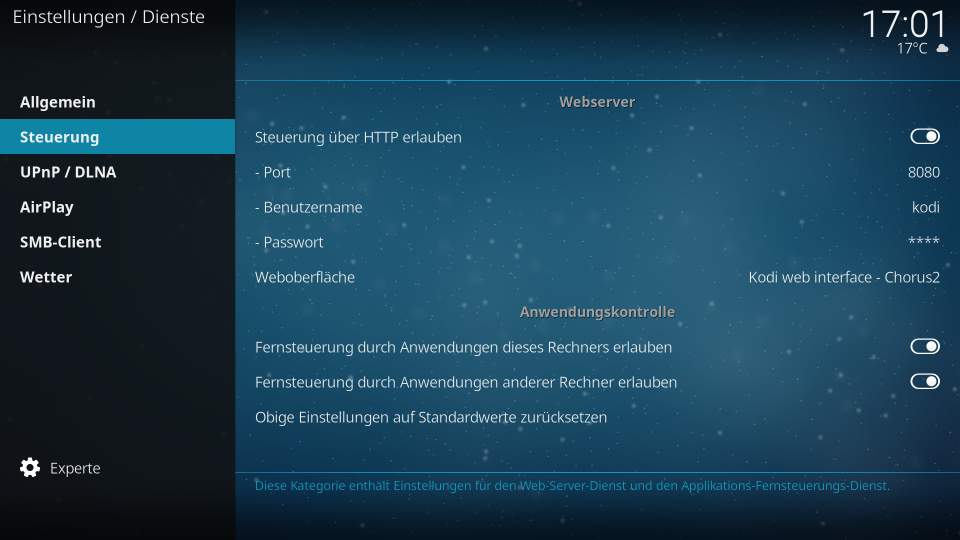

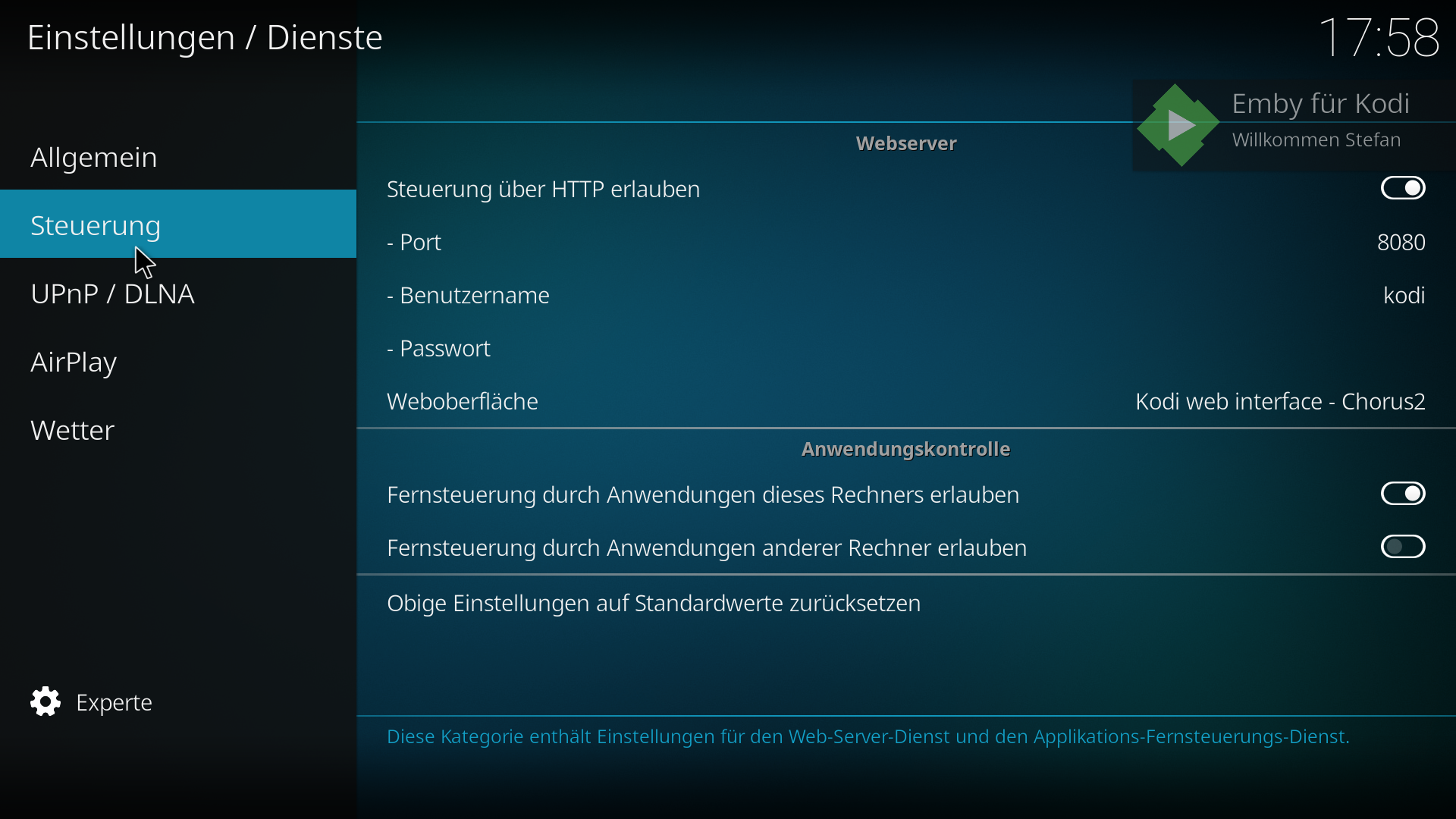

    Also intalliert habe ich. soweit kein Fehler. Der Zugriff über Port 3000 ist nicht möglich (Fehler: Verbindung fehlgeschlagen). Ping dorthin funzt auch nicht. auf die IP als solche schon. Auf den integrierten WebServer Por 8080 auch.
    Also nehme ihc an, dass der Port nicht offen ist. Auch muß ja Port 53 offen sein! Leider finde ich nirgends eine Anleitung, wie man den Port freigibt (bin ich der Einzige Dumme??).

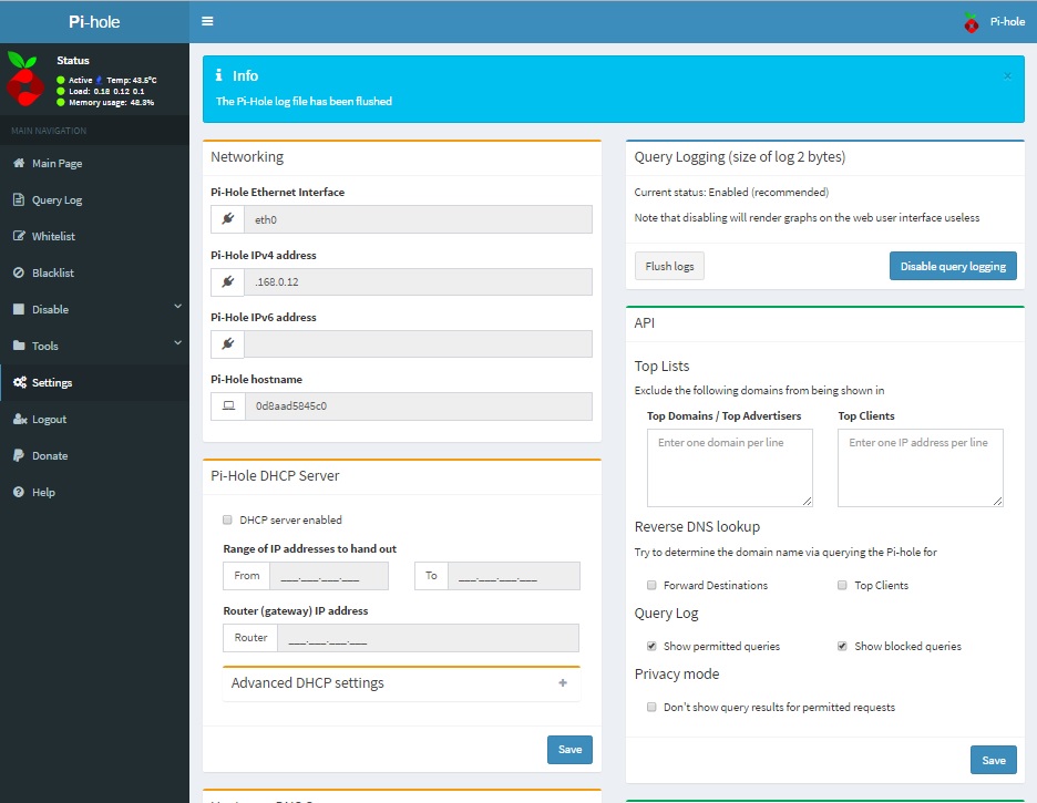

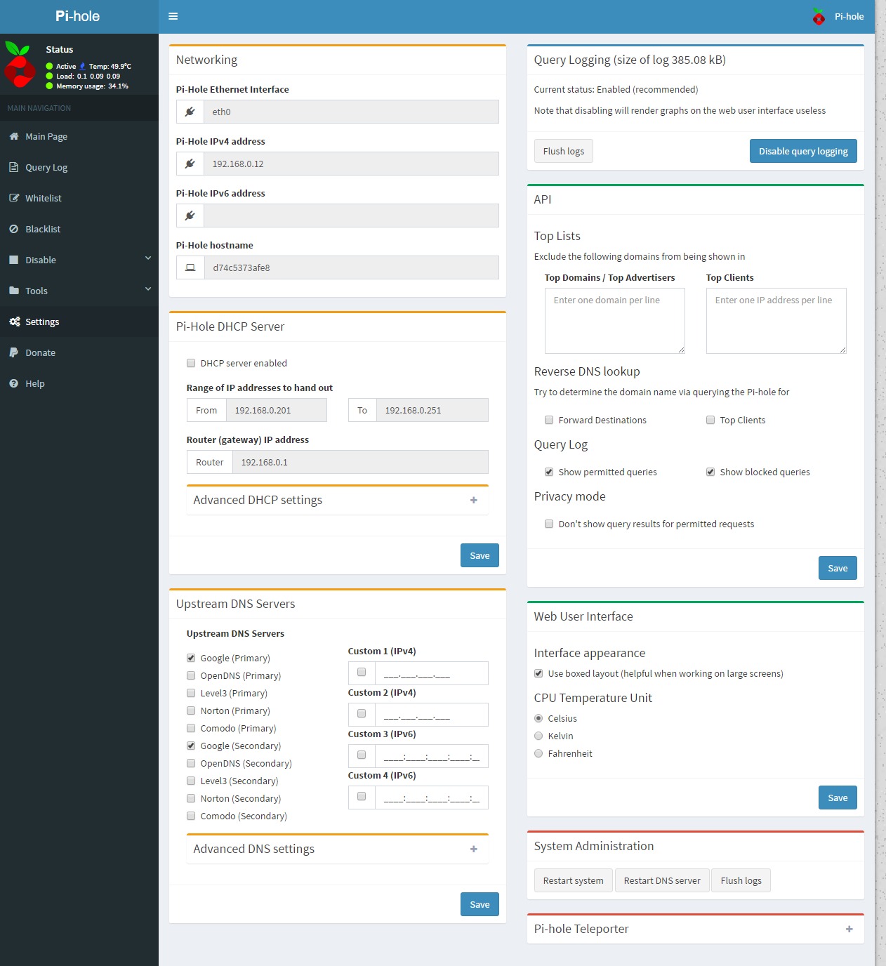

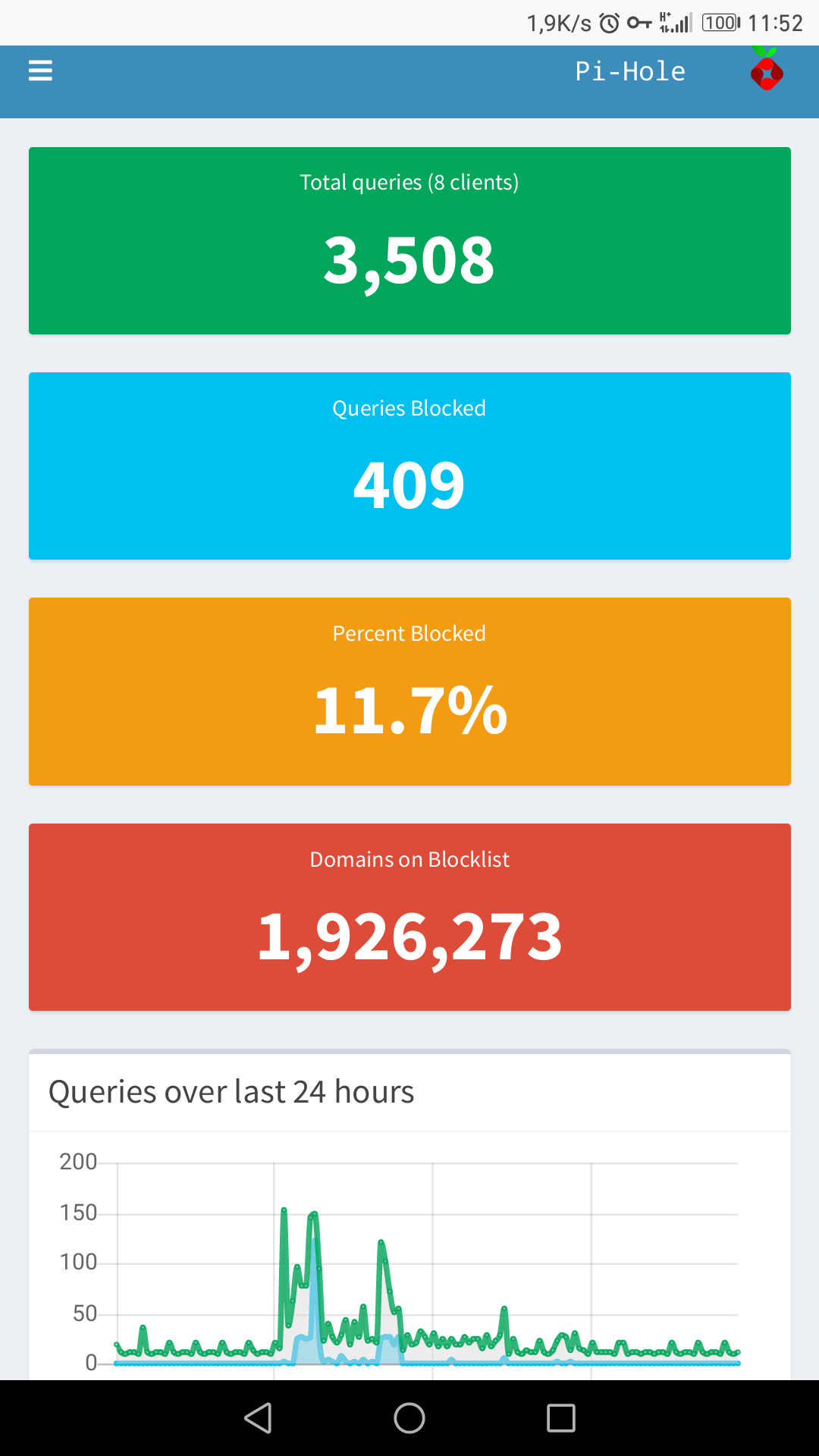

  • Ich habe nun das pihole addon installiert. Da sollte man über den Port 80 auf die Einstellungen kommen (ip-adresse:80). Funktioniert genauso wenig.
    Hatte keiner dieses Problem? Bin ich mit dieser Frage im falschen Forum? Wo könnte man da weiterkommen?
  • ipAdresse/admin
    Hmmm - da komme ich in die Settings auf dem Raspi. Eigentlich nicht was ich erwartet habe. Ich dachte über den Port 80 komme ich in die Settings, so wie bei einer Standalone pihole Installation. Da wo ich dann das entsprechende GUI habe und alles einstellen kann. Da sind jede Menge mehr Einstellungen und auch Statistiken,....
