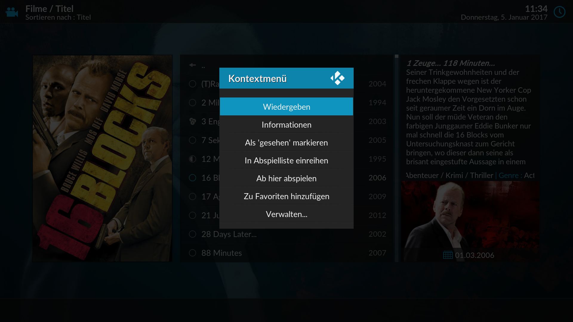

Kodi 17 RC2 - kann Option "Markiere als gesehen/nicht gesehen" nicht mehr finden
    ich siche in Kodi 17 RC2 vergeblich die Option, um eine Video als gesehen oder ungeshen zu markieren.
    In der letzten stable oder SPMC kann man mit der Taste X auf dem Controller ein Optionsmenü öffen, wo man diese Optionen hatte.
    Nun hat Taste X nur noch eine "zurück" Funktion - wo ist diese Option jetzt versteckt?
    LG cruiser

  • Habe bei einem Client auch dieses Problem seit LE 8, auf dem zweiten Client ist diese Funktion vorhanden.
    Bei mir macht es keinen Unterschied ob der Film angespielt wurde oder nicht, diese Option erscheint nicht.
    Ich habe überhaupt weniger Optionen!!??!
    Externer Inhalt uploads.tapatalk-cdn.com
