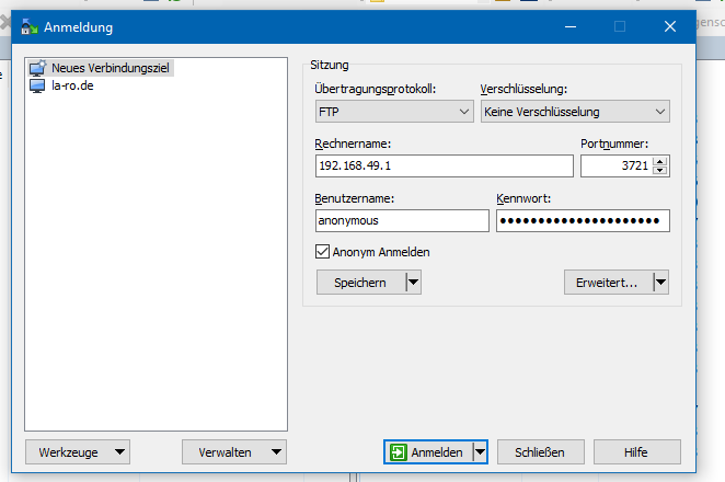

    versuche über FTP Programm (winscp) auf mein Fire TV mit Kodi zuzugreifen, ohne erfolg, ES Datei Explorer ist intaliert, Remote-Manager ist eingeschaltet und zeigt mir ftp://192.168.49.1:3721/ wenn ich das angebe bekomme ich immer verbindungsfehler. Hat jemand ein Tip? Danke

    @andy1300: Du trägst die Verbindung so bei WinSCP ein?

  • mein Fire TV hat die 192.168.178.155
    Das ist aber sehr merkwürdig, dass dir der ES Datei Manager beim Remote Control nicht die entsprechende IP anzeigt. Hast du denn mal die IP vom Fire TV zusammen mit dem FTP-Port 3721 bei WinSCP ausprobiert?

  • hallo Reinisch, ich habe schon die verschiedenen varianten ausprobiert, der es datei eplorer ist intalliert und läuft, Remote-Manager ist gestartet er zeigt mir die xxx.xxx.49.1 id und den port 3721 siehe post1, muss ich im es datei explorer vieleicht noch irgend welche einstellungen/angaben machen?
  • Nein, du musst beim ES Datei Explorer nichts extra einstellen. Bei mir ging das auch sofort.
    Es ist allerdings ein Fehler, dass dir dort die IP der Fernbedienung (192.168.49.1) angezeigt wird und nicht die des Geräts selbst (192.168.178.155). Und deshalb funktioniert das nicht.
