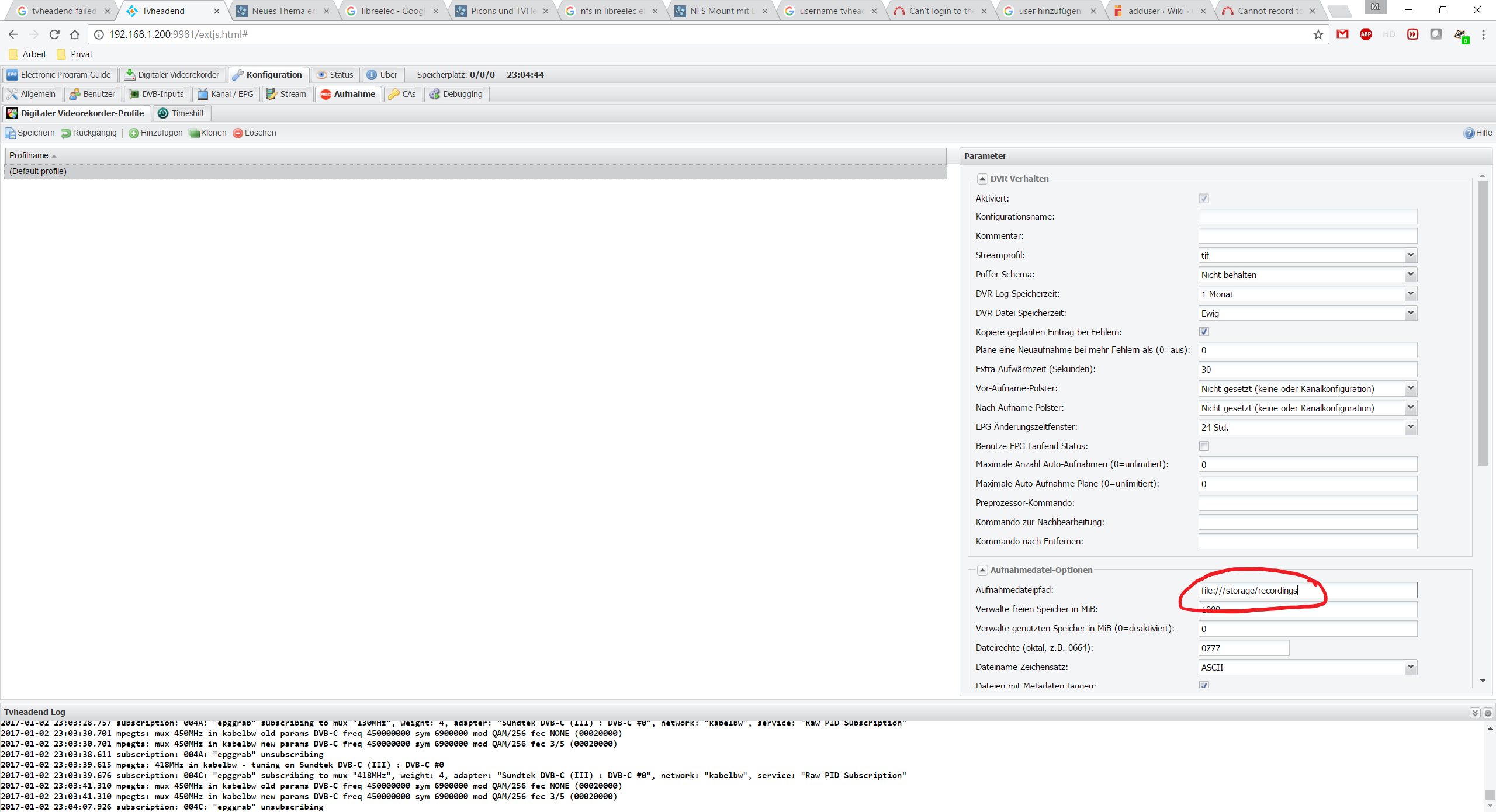

    in TVHeadend habe ich nun folgendes eingestellt
    leider bringt er mir folgenden fehler:

    EDIT: Ok um deine Antwort soeben noch zu testen, hab ich TVH mal wieder auf dem Raspberry angemacht => Aufnahmepfad file:///storage/recordings2/

    EDIT2: Ok vergiss es :) Frag mich zwar gerade warum das so ist, aber es geht.
    Anstatt file:///storage/recordings2/ habe ich jetzt /storage/recordings2/ eingegeben... läuft. Warum bei Picons dann das mit file:/// funktioniert bleibt mir allerdings ein Rätsel.
