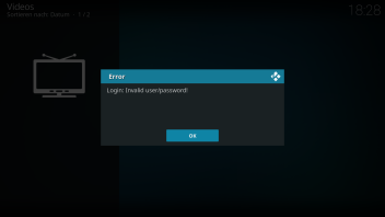

Vor dem ersten Start müssen Benutzername und Passwort in den AddOn-Einstellungen hinterlegt werden.
