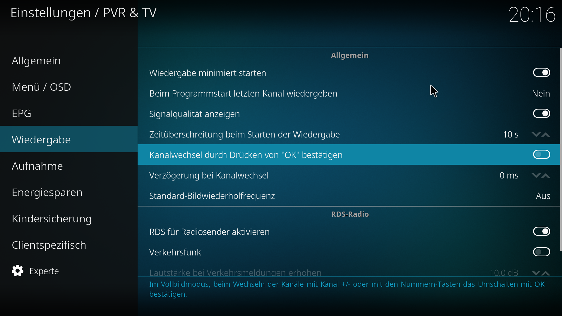

    ich benutzte den RC1 von Kodi 17. In den Einstellungen für PVR habe ich "Kanalwechsel mit OK bestätigen" abgewählt. Wenn ich im OSD einen Kanal wechsele, wird diese auch angewählt und läuft im Hintergrund. Damit ich das Vollbild erhalte, muss ich aber erst noch mal OK eingeben.
    Hat jemand einen Tip?

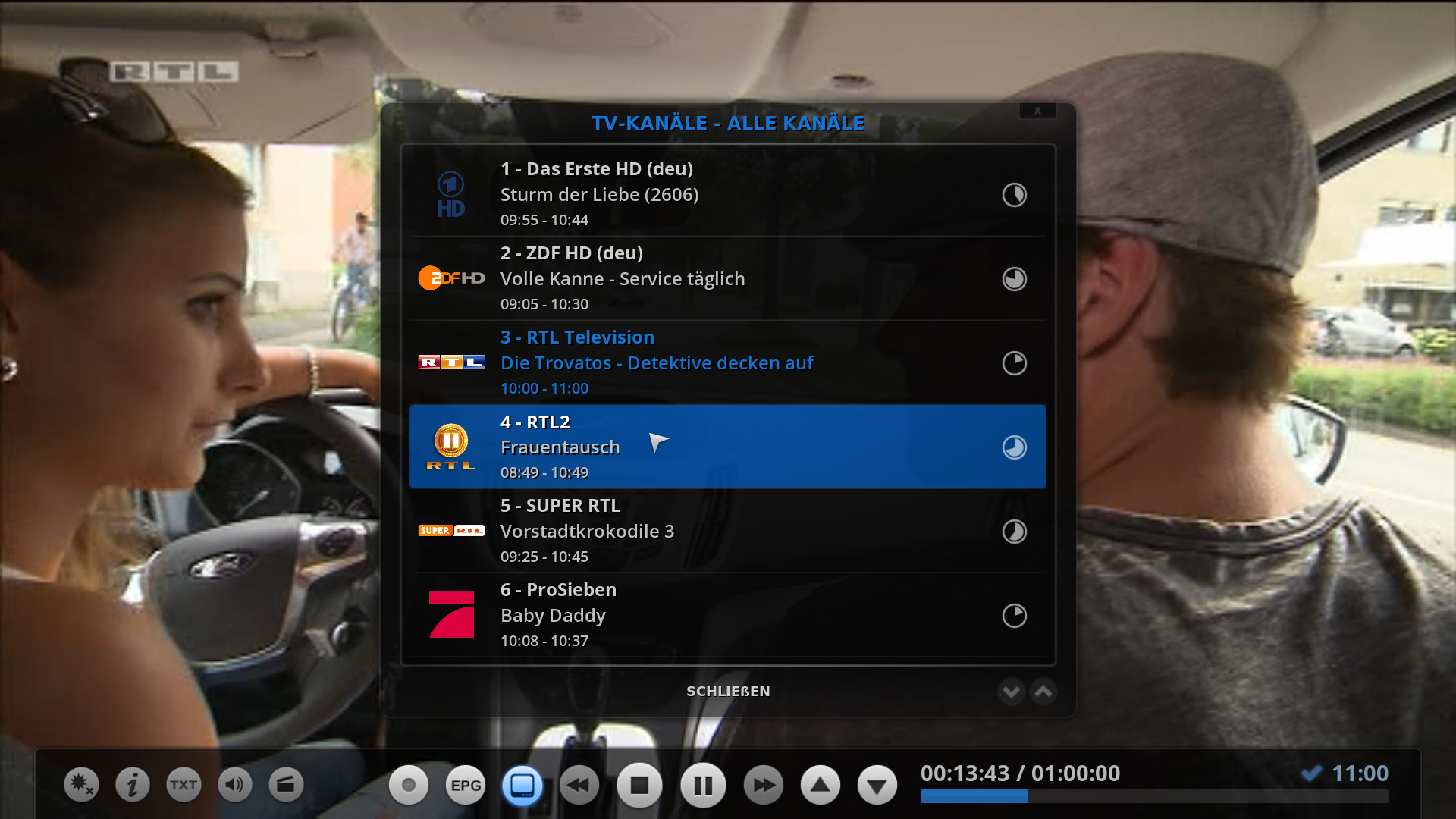

  • Eigentlich wählt man den Kanal indem man hoch und runter drückt während man TV guckt oder im OSD den Kanal ändert.
    Es gibt ansonsten in Einstellungen -> Live TV & PVR noch die Einstellung Kanäle Minimiert starten die man deaktivieren kann.
  • Hab das bei mir so eingestellt, dass durch Drücken der Hoch- oder Runter Taste sich das OSD-alle Kanäle öffnet und man dann eben auf den gewünschten Kanal navigieren kann.

    Ich will beim Betätigen der Pfeiltasten eben keinen direkten Kanalwechsel, sondern das Aufpoppen des OS-Kanalmenüs und dann erst die übersichtliche Möglichkeit auszuwählen.

    Das kannst du einstellen unter System/TV/Wiedergabe/Wiedergabe mininiert starten
    Die Einstellung ist standardmäßig aktiv und daher wird das OSD nicht geschlossen
  • Es gibt ja mindestens zwei Anzeigen für die Channel Liste. Zum einen diejenige die direkt über den Unterpunkt bei Live-TV geöffnet wird und bei der dann, wenn ein Programm läuft eine verkleinerte Ansicht der laufenden Sendung (Skinabhängig) neben der Kanalliste angezeigt wird und dann noch die Kanalliste die man mit der Taste "c" aufrufen und schließen kann in der man dann durch die Liste navigieren und auch zwischen den einzelnen "Favoriten/Gruppen" wechseln kann.
    Ich habe es so gelöst dass beim schauen einer Sendung mit OK auf der FB die Sendeliste geöffnet wird und man dann mit rauf/runter und PageUp/PageDown durch die Liste wandern kann und mit links/rechts zwischen den einzelnen Sendergruppierungen gewechselt wird. Auswahl des gewünschten Senders erfolgt dann wieder mit ok. Finde ich absolut praktikabel und sehr userfreundlich.
