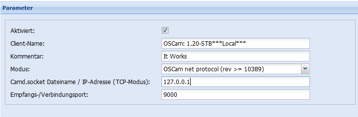

Super das habe ich gesehen ist bei mir ttyUSB0, wie binde ich dann OSCAM in TVH ein wenn ich die Einstellungen für DVB Api habe?
Ich hab so verbunden und funktioniert
