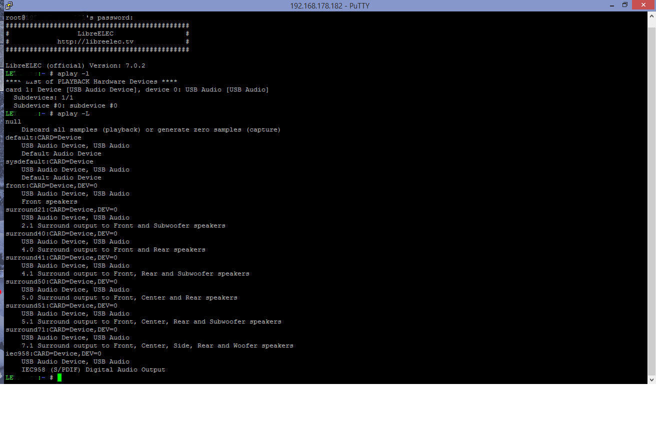

    wenn ich aplay -l oder aplay -L mache, listet er mir NUR die USB-Soundkarte auf, nicht mehr den internen Broadcom-Chip, warum auch immer.
    Das System ist ein Raspberry Pi 3 mit Libreelec

    Das der bei aplay nicht auftaucht ist schon seltsam. Was wird denn ausgeworfen?

  • Also, ich habe mir Moonlight mal angesehen. Wie schon richtig vermutet wurde, kann man innerhalb von Moonlight ein Sound Device angeben. Der Thread auf LibreELEC.tv, auf den da verlinkt wurde und wo man nachher ein Audiodevice angeben soll (mit hw:0,0) behandelt in dem Fall aber ein x86 System. Ich würde vermuten, dass der USB-DAC da das Problem ist. Das Problem, welches ich dabei habe ist, dass ich an deiner aplay -L ausgabe kein "CARD=0" oder ähnliches finde. Sonst hätte man das entsprechende Device einfach ansprechen können und gut. Anstatt CARD=0 findet man aber CARD=Device. Ich habe keinerlei Ahnung ob man in den Audioeinstellungen von Moonlight auch sowas wie hw:Device,0 angeben kann und ob das funktioniert. In dem Fall wäre die letzte "null" ("0") das Gerät für die einzelnen Geräte. Anscheinend wird aber 2.0, 2.1, 4.0, 5.1 alles über das device 0 angesprochen, was mich ein wenig verwirrt.
    Wirklich helfen kann ich dir da nicht, da ich mich leider mit Moonlight, und wie es arbeitet, nicht auskenne. Tut mir leid.
