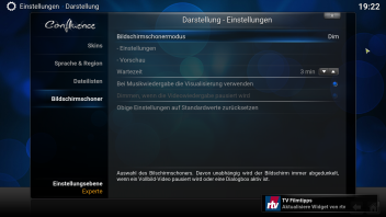

Also eigentlich ist das abdunkeln schon der Bildschirmschoner.Da solltest du dann ansetzen.
Was auch geht ist das AddOn Idle Action welches eine ausgewählte Operation startet wenn Kodi im Leerlauf ist.
Alternativ der Screensaver Hooks
Die Frage ist ob das überhaupt ein Bildschirmschoner ist, bzw sich so einträgt.
Ich vermute hier wird wie auf dem Screenshot von mir einfach Dim eingetragen sein. -
Das meinte ich damit

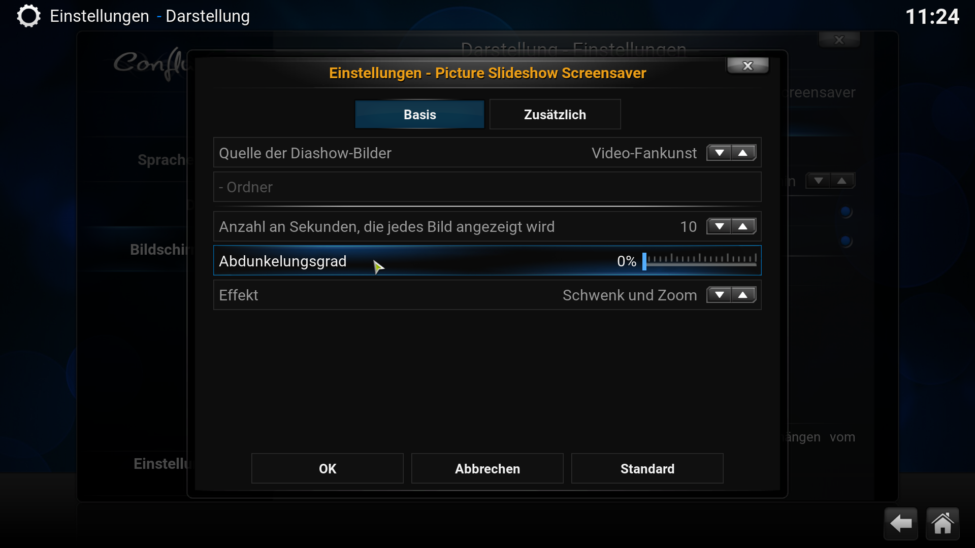

Externer Inhalt img5.fotos-hochladen.netInhalte von externen Seiten werden ohne Ihre Zustimmung nicht automatisch geladen und angezeigt.Ich habe natürlich einen Bilder Bildschirmschoner aktiv

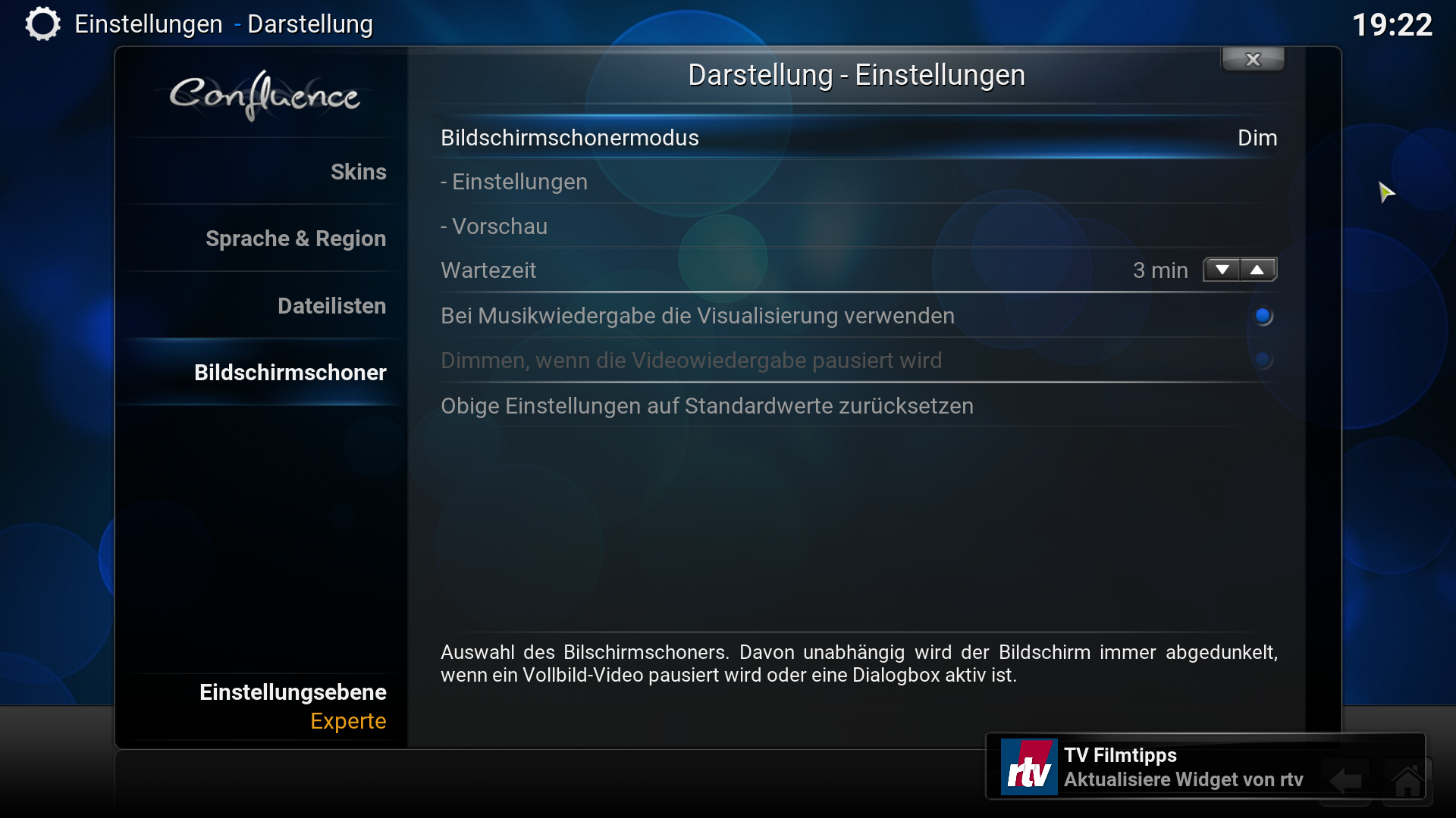

Externer Inhalt img5.fotos-hochladen.netInhalte von externen Seiten werden ohne Ihre Zustimmung nicht automatisch geladen und angezeigt.so siehts aus mit 2 Cam´s
Externer Inhalt img5.fotos-hochladen.netInhalte von externen Seiten werden ohne Ihre Zustimmung nicht automatisch geladen und angezeigt.und so abgedunkelt ....

In den Einstellungen des Picture Screensavers gibts doch auch eine Abdunkelfunktion?
Diese Abdunklungsfunktion regelt wie hell oder dunkel die Bilder in der Diashow dargestellt werden ....

nur wenn die Cams angezeigt werden dunkelt er ab, anstatt den Bildschirmschoner zu starten ...
Das macht Kodi generell so, wenn ein Video(-stream) pausiert wird - egal welcher Bildschirmschoner eingestellt ist. Auf den Cam-Videos ändert sich ja nur selten der Bildinhalt (wenn irgendwas durchs Bild läuft usw.). Evtl. ist das das Problem.
Das hat er ja deaktiviert, siehe seinen ersten Stream.
Der Bildschirmschoner startet nicht weil er die Cams als laufendes Video ansieht und deshalb nicht in den Bildschirmschoner geht.
