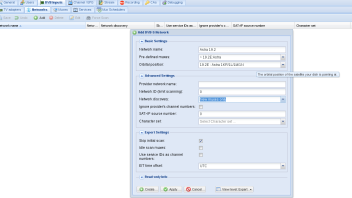

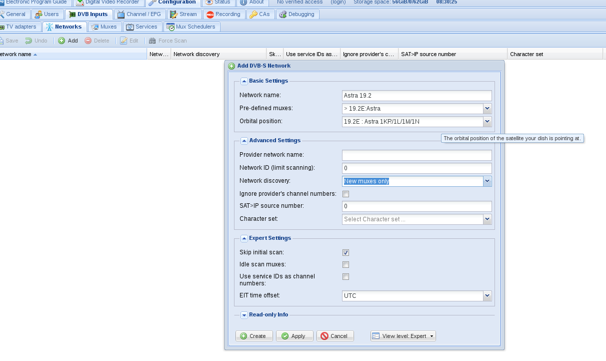

    Problem ist nur wenn ich unter, wenn ich unter Configuration/DVBInputs/Networks einen neuen
    Empfang konfigurieren möchte klappt das, aber wenn ich dann auf Configuration\DVB Inputs\TVAdapters gehe kann ich da nichts mehr einstellen.

  • da lags am initial scan
    ...und dieser wird lt. Screenshots übersprungen (skip initial scan). Im übrigen kann man TVH auch auf deutsch einstellen.
