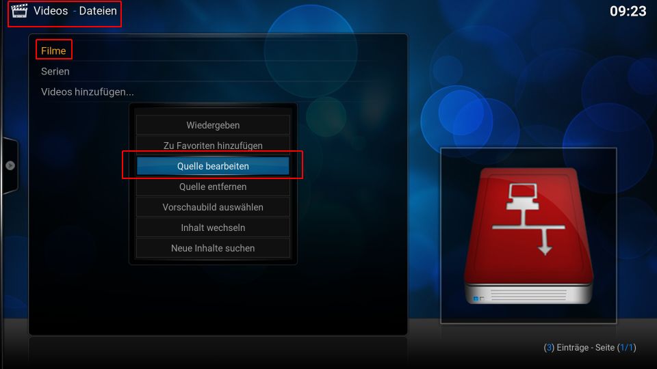

    Bis vor einiger Zeit lief mein Kodi (16) ohne Probleme. Seit kurzem werden neue Filme usw aber nicht mehr richtig gescrapt.
    Die Beschreibung des Films erfolgt nur noch in englischer Sprache.

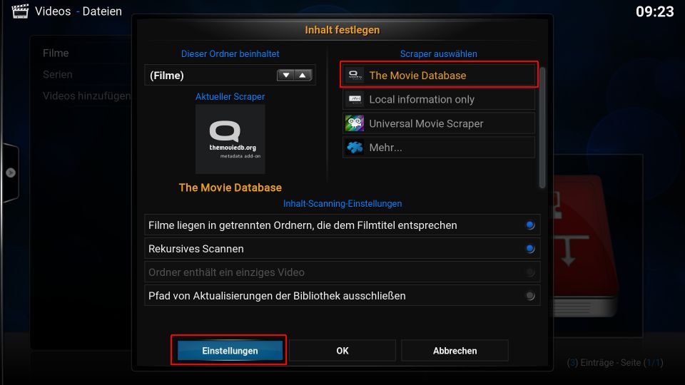

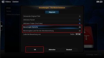

    Im Addon (The Movie Database, 3.9.2 vom Kodi-Team) habe ich jedoch eigentlich eingestellt das die deutschen Infos geladen werden sollen.
    Ich dachte das es evt ein Fehler vom Addon selbst sein könnte. Also habe ich mir ein weiter Scap-Addon geladen (Universal Movie Scraper, 2.8.1) und es damit versucht.
    Auch hier ist deutsch als Sprache eingestellt. Und auch hier wird nur der englische Text geladen.
    Hierbei ist es auch egal ob ich einstelle das er die Daten von themoviedb.org oder der imdb laden soll.

    Und die Einstellungen sind so wie BJ1 sie postet. (Alles auf deusch)

  • Deaktivier mal den Universal Movie Scraper unter Addons. Die Einstellungen die Du da getätigt hast betreffen nur das TMDB Addon.
  • Fehler gefunden.
    Beim letzten Update hat es scheinbar irgendwo eine kleine Einstellung im TMDB-Addon verrissen. Eine Quelle (Festplatte im NAS) wurde zwar im Addon als DE markiert, wurde aber dennoch als EN gescrapt. Einmal umstellen als EN, die Daten bereinigen lassen, dann erneut umstellen und nochmal bereinigen brachte Erfolg.
    Alle anderen Platten/Quellen stehen ebenfalls auf DE im Addon, jedoch scheint es hier diesen fehler nicht zu geben?!
