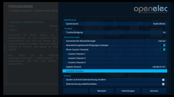

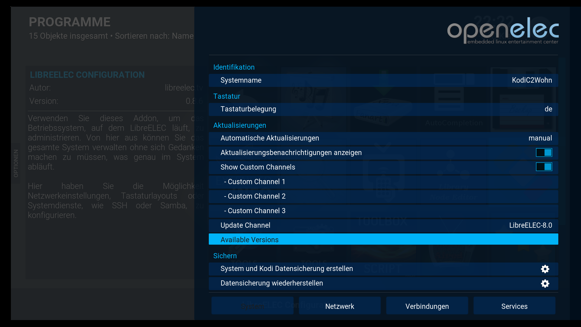

    Im Konfigurationsmenü für LibreElec ist immer noch das OpenElec-Logo ...

  • Dann mache ich das mal:Im Konfigurationsmenü für LibreElec ist immer noch das OpenElec-Logo ...
    Was ist das für ein Skin?
    Kannst du das bitte mal beim Standard Estuary Skin zeigen? Ich gehe davon aus, dass es ein Skin-Fehler ist und nichts mit LibreELEC zu tun hat.

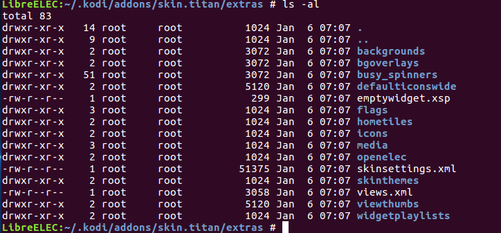

  • Gerade mal den Titan Skin installiert und ja, es stimmt. Da ist noch das OpenELEC logo sichtbar. Anscheinend hat der Skinner da seine Hausaufgaben nicht gemacht.
    Siehe:
    Da sieht man recht deutlich einen "OpenELEC" Ordner. Da der Skin auf dem Kodi-Repository liegt, hat es rein gar nichts mit LibreELEC zu tun und der Skinner sollte das ggf anpassen. Von daher ist der Bugreport hier fehl am Platz. ;)
