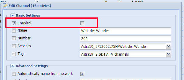

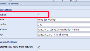

  • 1. EPG Informationen werden nicht angezeigt
    mal geguckt ob du im Tvheadend gui EPG hast (wenn es dort nicht ist hast du es evtl deaktviert)?
    Wie kann ich auf dem leichtesten Weg Ordnung in die 1445 Sender bringen?
    Mein persönlicher Tipp, alle Sender suchen lassen -> unter Kanäle alles deaktivieren (alle auswählen, unten rechts auf alle stellen und dann strg+a und dann auf edit)
    und dann nur Wirklich das aktivieren was man benötigt. Am besten gleich mit Sendernummer versehen, erspart Ärger (zwischendurch auch mal speichern drücken ^^).
