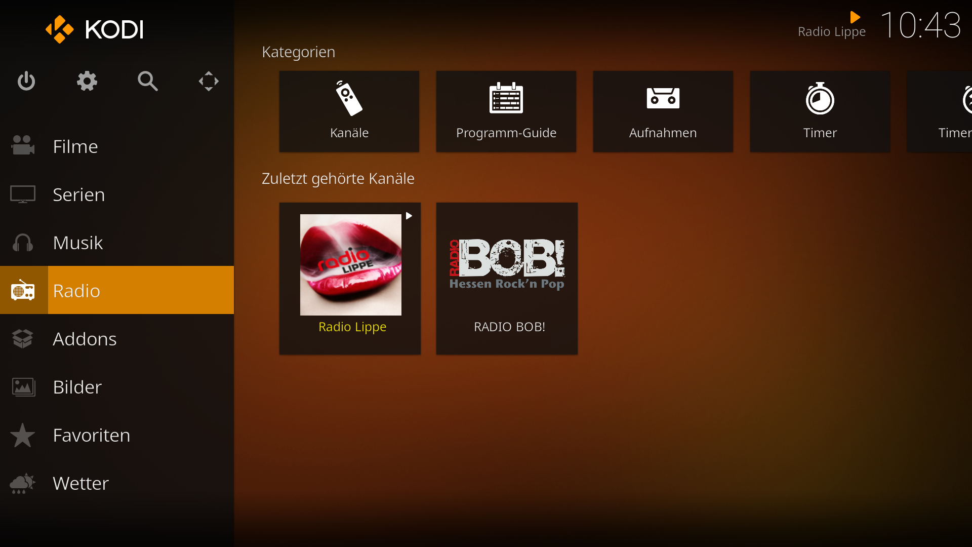

Für reinen Radioempfang ist keine TV-Karte notwendig. So gut wie jeder Radiosender stellt einen Internetstream zur Verfügung. Dieser muss nur in eine Playlist (m3u) aufgenommen werden und mithilfe des Simple IPTV PVR Addons verwendet werden.
So sieht meine Playlist aus:
#EXTM3U
#EXTINF:91 radio=true ,R.SA - Mit Böttcher & Fischer
http://streams.rsa-sachsen.de/rsa-live/mp3-192/streams.rsa-sachsen.de
#EXTINF:92 radio=true ,Energy Sachsen
http://nrj.de/sachsen
#EXTINF:93 radio=true ,Radio PSR
http://streams.radiopsr.de/psr-live/aac-64/mediaplayer
#EXTINF:94 radio=true ,Radio Leipzig
http://streaming.radioleipzig.de/radio-leipzig_simulcast_48k_aac
#EXTINF:95 radio=true ,Hitradio RTL
http://streaming.hitradio-rtl.de/hitradio-rtl_simulcast_48k_aac
Alles anzeigen

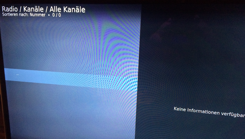

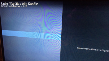

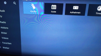

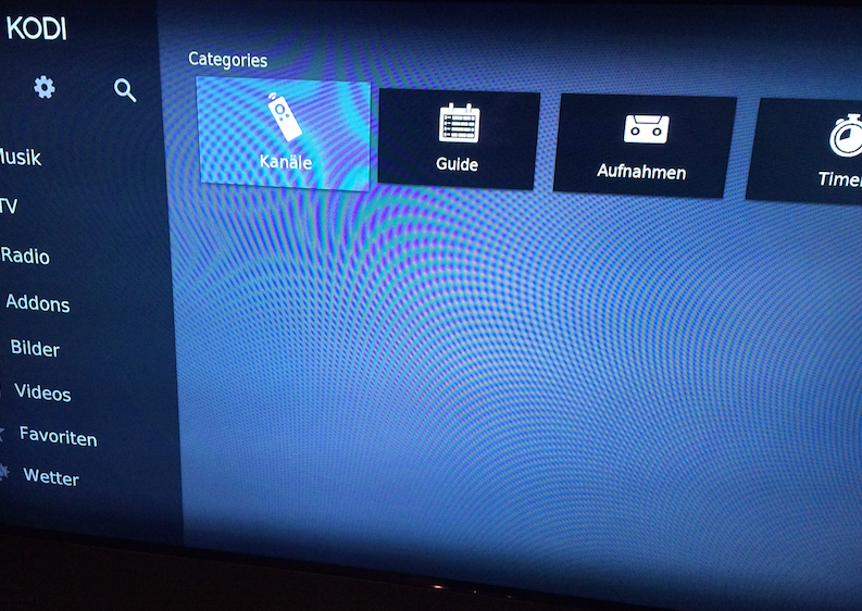

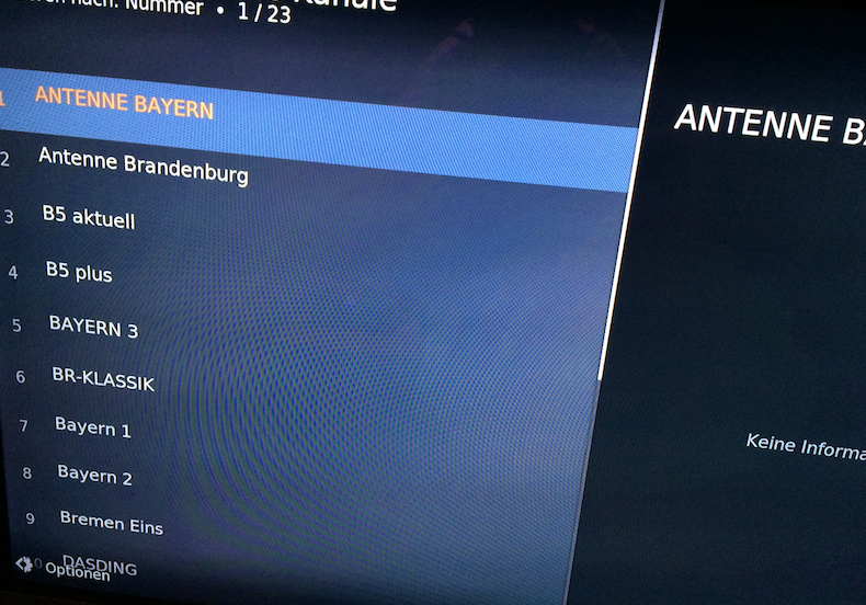

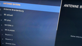

Eine m3u Liste habe ich nun aus meinen EyeTV Sat Netstream geladen, Live TV funktioniert soweit, unter Radio wird mit zwar auch der Button Kanäle angezeigt die aber leider leer ist.
Was mache ich wieder falsch
Es geht um einfaches Sat Radio.
Versteh nich das man so einfache Funktionen wie Radio hören das doch eigentlich eine Standard Funktion sein sollte so kompliziert gestaltet
Ja, hm. ich muss das jetzt überall zuschreiben ?
wo genau ?
Hab das geändert bei zwei Sendern - Liste neu eingelesen usw.
macht keinen Unterscheid.
keine Sender bei Radio.
Du schreibst in der falschen Reihenfolge, außerdem muß ganz oben "#EXTM3U" stehen !
#EXTM3U
#EXTINF:-1 radio="true",ANTENNE BAYERN
http://192.168.178.20/stream/tunerequest00040100C0FFFFFF00B96CC0000700FF008500AA030001FF
#EXTINF:-1 radio="true",Antenne Brandenburg
http://192.168.178.20/stream/tunerequest00040100C0FFFFFF00BB31E0044500FF00016F26030001FF
...usw.
Gruß @realvito
Wenn man es richtig macht funktioniert es auch
Danke euch.
Wahnsinn!
Stimmt, freut mich selber das ich mal was hinbekommen habe dank deinen Tipp
