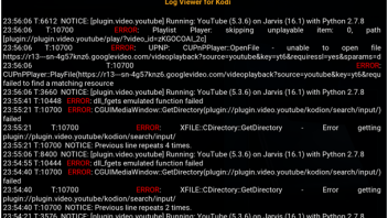

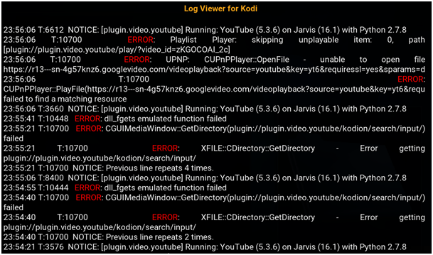

    Fehler beim Abspielen auf den Samsung TVs:

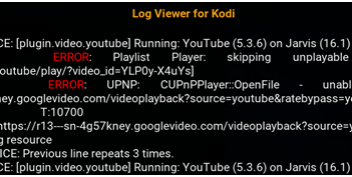

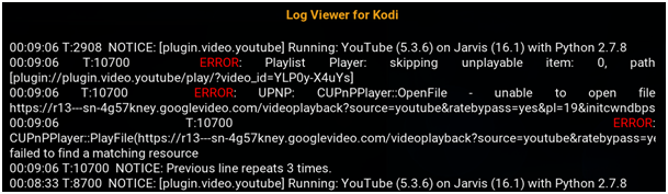

    Fehler beim Abspielen auf dem DENON AVR (gleicher Titel):
    Beiden Szenarien gemeinsam sind die Meldungen "failed to find a matching resource" und
    "unable to open file"

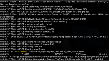

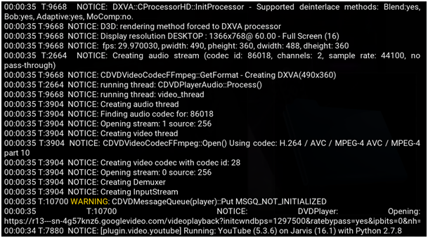

    Und so sieht das [definition='1','0']log[/definition] beim erfolgreichen Abspielen auf dem lokalen PC aus (wiederum gleicher Titel und Ausgabe über DVDPlayer Default oder Play from here):

  • Moin, die Geräte zu denen du spielen willst verstehen nicht das die URL die da ankommt mit "ihrer" Youtube App zu öffnen ist.
    Das kann man vergessen. Falls du ein Samsung Handy hast gibt es rechts oben in der offiziellen ein Streaming Button, damit kann ich zumindest meinen Samsung TV mit dem Video füttern.
  • Moin moin und danke dir.
    Damit habe ich nicht gerechnet, aber jetzt weiß ich, wo ich dran bin. Ich habe ein Sony Xperia, das auch über den Streaming Button verfügt. Das läuft so wie von dir beschrieben. Zudem konnte ich eben ausgehend von der Youtube-App auf dem TV den Laptop mit dem Fernseher verbinden. Es las sich so, als ginge das nur mit dem Handy, aber zwischen TV und Laptop funktionierts auch. Und über HdMi vom TV zum zum Receiver habe ich jetzt den Sound auch auf allen Lautsprechern.
