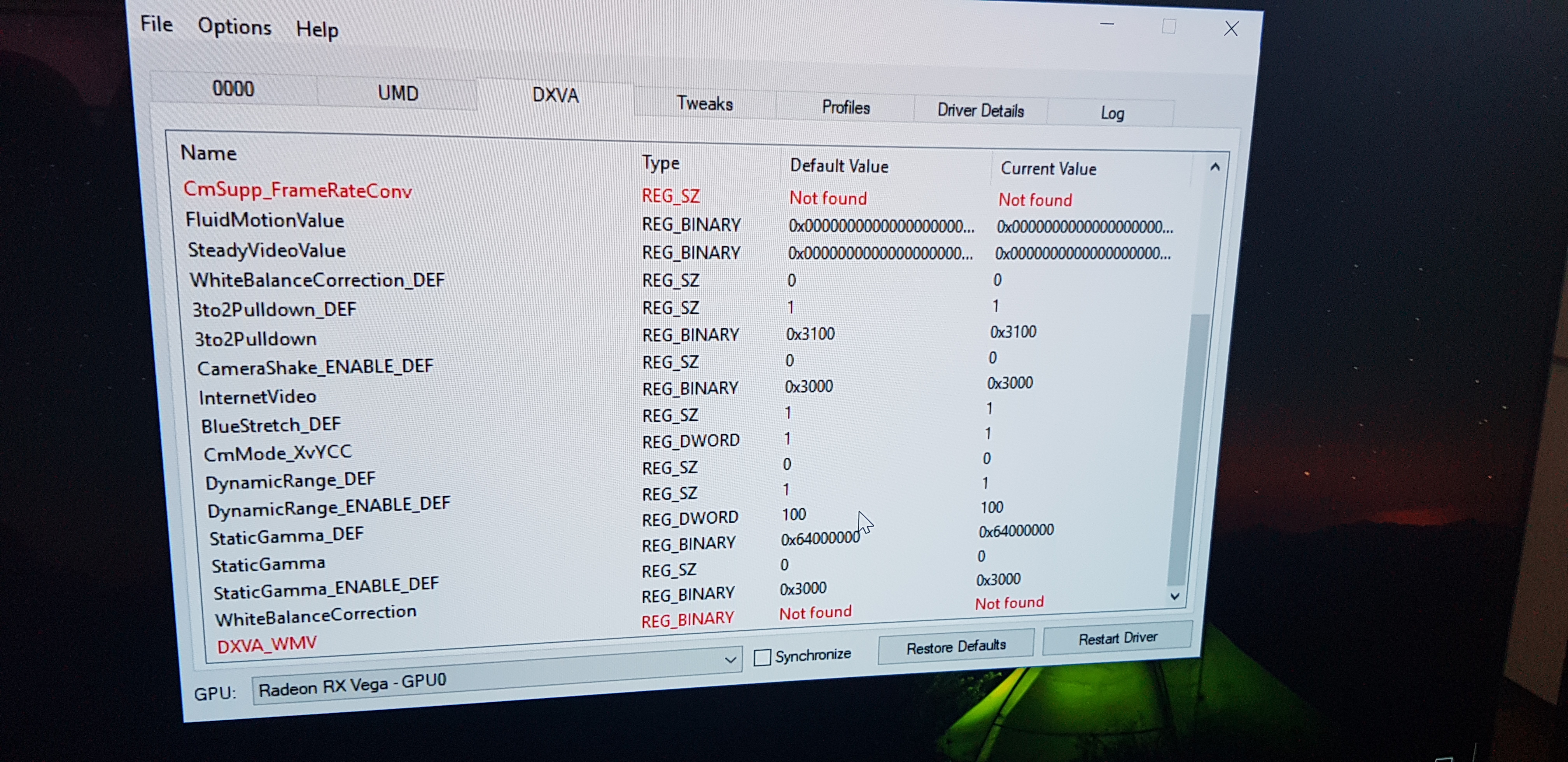

  • Seit AMD Treiber 18.4.1 (einschl. 18.5.1) ist es nicht mehrmöglich bei YCbCr 4:4:4/4:2:2 den begrenzten Farbraum (16-235) einzustellen,der vorher Standard war.
    Brauche den zwingend, da RBG bei HDR (Kodi + madVR) nichtkorrekt läuft und 16 - 235 zwingend benötigt wird, da alles über ein HDMI Amp zum TV. Bin derzeit auf den Alten Treiber zurück.
    Gibt es noch verborgene Einstellungen im Treiber, die mir dahelfen könnten?
    https://forums.guru3d.com/threads/radeon…utility.403389/
