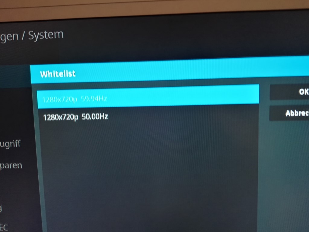

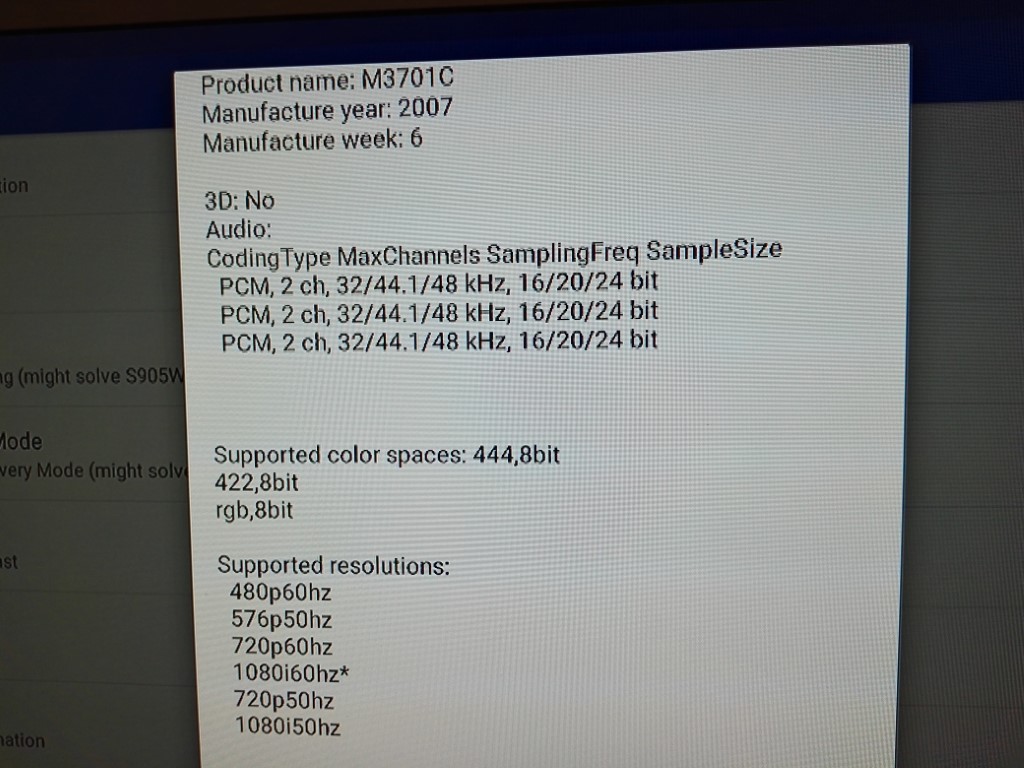

Das sieht mir nach einem Kodi bug aus. disp_cap sagt doch das 1080i50hz supported ist. Warum das nicht in der Whitelist auftaucht weiß ich nicht.

Schaltest du eigentlich die GUI in 1080i oder die Video's?
Versuche mal nichts in der Whitelist auszuwählen ob die Video's dann in 1080i schalten. -
die gui in 1080i
whitelist ist nix ausgewählt ( eh nur 720p drin)videos und live tv laufen soweit..
die gui in 1080i

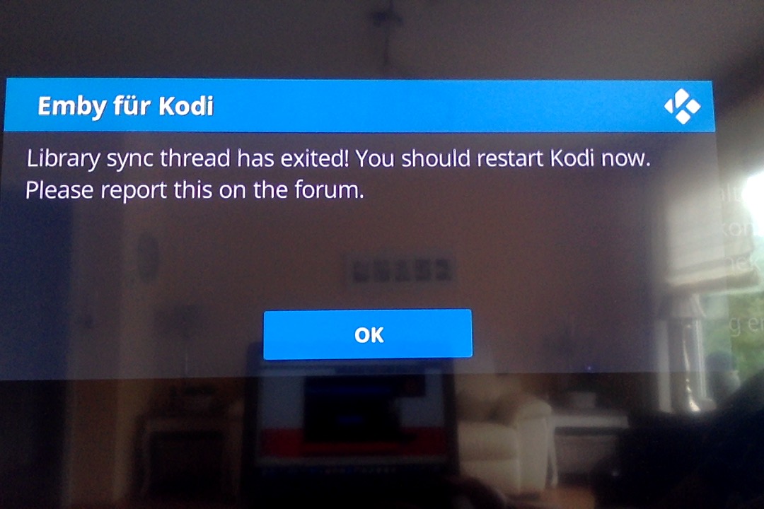

Sieht alles in allem gut aus. Nur Emby funktioniert leider nicht mehr. Er macht keinen Scan. In der Devel Version von Computerbastler hat es noch funktioniert. Habe einen kompletten Clean Install gemacht, kein Update.
ah okay, bin schon seit mehr Stunde am rumfrickeln aber dann wohl doch erstmal wieder zurück so 8.90.2.
edit: oder bei welcher devel gings noch? der letzten?
@cozmo Du musst die Modi unter Display - Whiteliste whitelisten, dann switched Kodi wieder. Das andere klingt nicht so toll - in der Bibliothek oder im Dateimodus?
edit: oder bei welcher devel gings noch? der letzten?In der letzen oder vorletzten.
jop, mit der devel 1528035441 läuft emby auch bei mir! Danke

Wir haben kodi noch heute Nacht geupdatet um den Skin Bug behoben zu haben. Emby Addon muss wohl wieder angepasst werden

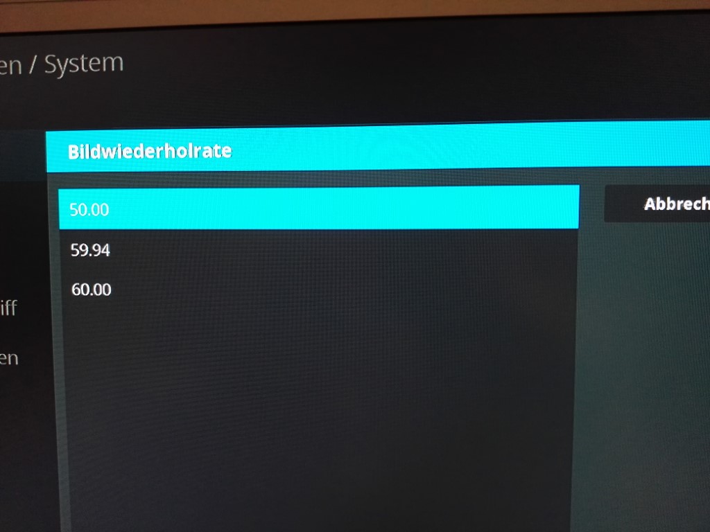

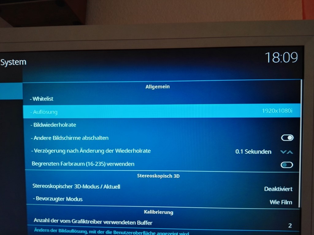

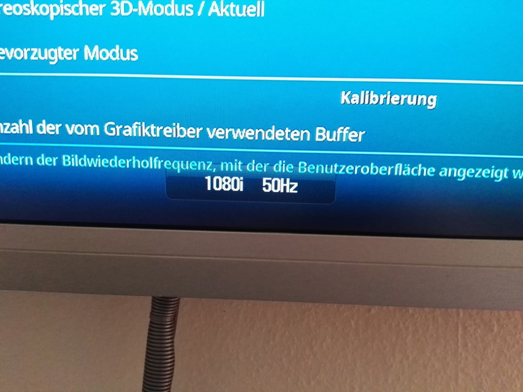

hab mal ein paar screenshots gemacht zum oben geschilderten Problem. wär für tipps dankbar.
hab das erst, seit dem Whitelist in Einstellungen - System - Anzeige aufgetaucht ist
Bild a zeigt noch mal, was der Monitor kann - kommt aber nicht in CE an..
CE versucht immer auf 720p umzuschalten, danach kein zurück zu 1080i -

Mit der Whitelist funzt das Autoswitching wieder. Der Kodi-Crash passiert im Bibliothek-Modus, kann natürlich auch am Skin liegen (Estuary MOD V2).
