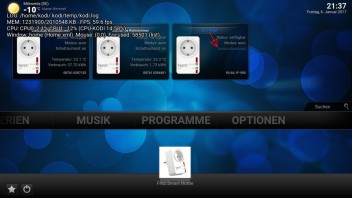

  • Ich hänge mich hier mal ran, weil ich ein ähnlich gelagertes Problem habe:
    Ich habe innerhalb einer List ein Slider-Control (id=1), welches ich gerne bedienen würde. Ich war jetzt der Meinung, mit <ondown>1</ondown> komme ich auf den Slider, nur leider will er nicht? Ich habe mal die XML auf das nötigste reduziert.
    Eigentlich sollte der Focus beim ondown doch von Zeile 17 nach Zeile 32/62 wechseln?

  • Hatte mal gelesen das Content auch mit Grouplist geht oder hab ich da was falsches im Kopf?
    Ich wüsste nicht wie...
    Da müsste man ja dann viele items einzeln als gruppe machen und jede noch animieren für den focus und noch ausblenden wenn die nicht existieren.
    Ich denke eher wenn das immer gleich viele sind, also die 3 auf dem Bild, müsste man sie entweder abgreifen aus einem versteckten content als liste und nachbilden als einzelne groups,
    oder gleich ohne dynamischen content zur verfügung stellen mit Propertys.

  • Ich sehe schon, das wird kompliziert. Wäre ja auch zu einfach gewesen, wenns per <ondown> gegangen wäre. Wenn ich nicht weiterkomme, mach' dann einfach ein neues Fenster auf (so wie ich das schon beim GTO gemacht habe) und leg da den Slider + Zusatzinfos mit rein. Heute resp. morgen vormittag werde ich aber dazu nicht kommen.

    Kommt der immer an Position 3? Ansonsten würde ich einfach welche drauflegen mit demselben visible wie im container
    <visible>StringCompare(ListItem.Property(type),group)</visible>
    Und im Container dann versuchen zu den Einzelnen Slider zu kommen - müsste dann auch als onup gehen, jeweils mit der kombination der Position als Abfrage falls es mehr als einen haben kann.
