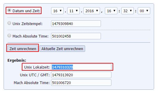

    Wir haben versucht, per Dreizeiler den NUC aus dem Schlaf zu wecken. Laut Doku soll er das ja aus dem S3, S4, und S5 können. Diverse Skripte haben wir auf ein Minimum reduziert und eben auf den genannten Dreizeiler reduziert. Bei mir funktioniert das mit allen Boards, die mir zuhause zur Verfügung stehen. Man hole sich zunächst den aktuellen Timestamp + Puffer: http://www.gaijin.at/olsutc.php
    Anschliessend z.B. auf der Konsole:

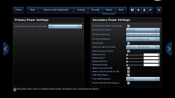

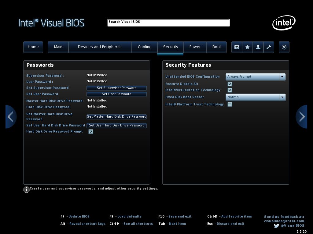

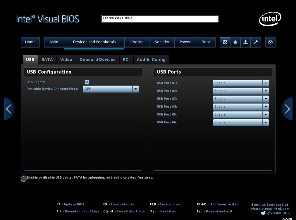

    @pacoma kann ja noch mal die aktuellen BIOS-Screenshots posten, vielleicht sieht da jemand was.

  • Hast du es schon probiert, wenn du "Wake System from S5" deaktivierst?
    ja hat nichts gebracht, gemäss diverser Foren liegt es bei Windows nur am Schnellstart, auch den habe ich deaktiviert.
    cat /proc/driver/rtc gibt mir das aus, nachdem ich natürlich einen Alarm gesetzt habe
