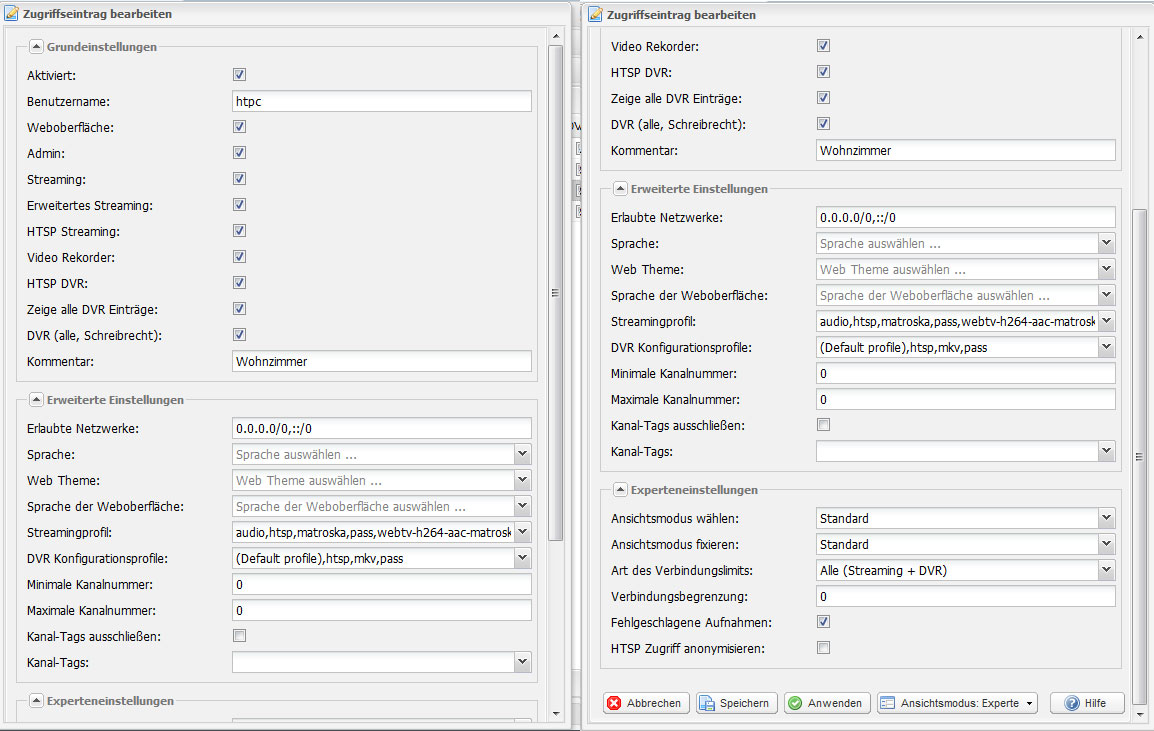

  • Hi,
    Kodi 17 proboiere ich auch noch, aber aktuell würde ich es noch gerne bei Jarvis lassen. Läuft sonst alles so gut :)
    Ich weiß auch, das es mal geklappt hat, die letzte Aufnahme die ich mit Kodi programmiert hatte war am 26.08.2016.
    Jetzt habe ich letzte Woche mal Kodi 17 probiert, und bin dann aber erstmal wieder zurück zu Jarvis.
    Allerdings mit ner kompletten Neuinstallation von Libreelec.
    Gibt es evtl. noch ne ältere pvr.hts Version, die ich testen könnte ?
    Anbei mal ein Bild von den User Settings für meinen htpc:

  • So,
    ich glaube ich bin fündig geworden. In diesem Thread wird der Fehler auch beschrieben.
    https://tvheadend.org/boards/5/topics/17539
    Nachdem ich dann jetzt auch in den usersettings in tvheadend den haken bei den DVR configuration profiles
    bei htsp rausgenommen habe kann ich auch wieder eine direktaufnahme starten.
    Ich hoffe damit habe ich mir jetzt nichts anderes zerschossen. Aber das prüfe ich im laufe der nächsten Tage
    im alltagsbetrieb.
