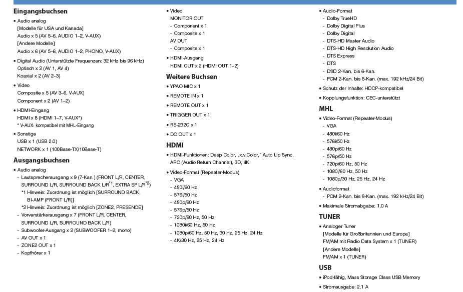

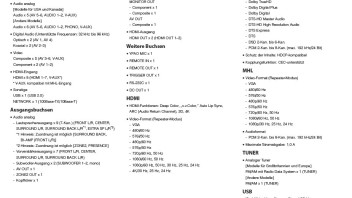

  • Ich habe gerade mal, weil ja das Wetter so mies ist, die Verkabelung umgestellt und meinen AV Receiver, an dem die Shield haengt, auf HDMI4 gehaengt. Leider keine Änderung. Aber ich weiss auch, warum. Siehe Anhang, mein RX-A830 kann bei 4K nur 30 Hz :(
    Jetzt muss ich mal rausfinden, wie man den HDMI ARC verwendet, um den Audio Kanal der Shield an den Receiver zur Ausgabe zu leiten, wenn ich die Shield direkt an den TV haenge. S/PDIF wuerde zwar auch gehen (TV Optisch --> AV Receiver), aber das moechte ich eigentlich nicht.
  • Achso...mit den AV Receiver RX-A830 gibt es ein Problem in Richtung 4K 60 Hz...hoffe aber du bekommst es noch hin mit den HDMI ARC übers TV-Gerät.
