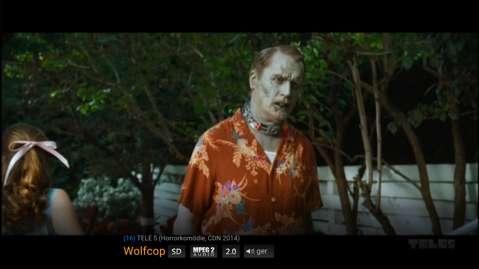

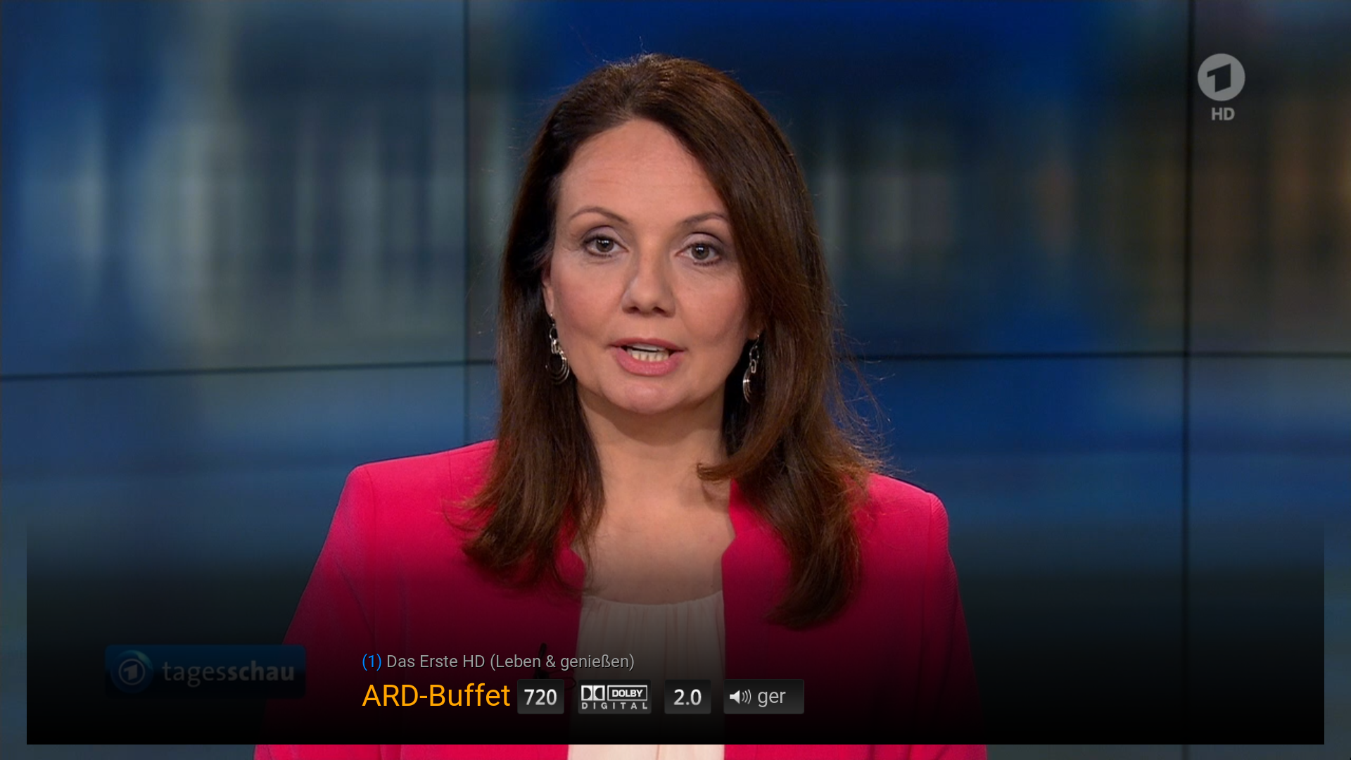

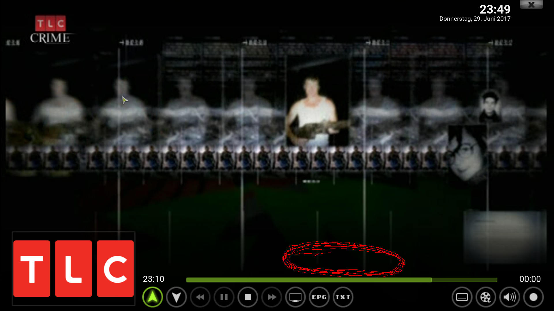

Info zur nächsten Sendung nervt , wie ändern bei Skin Xonfluence
    beim Live Tv habe ich seit ich den Skin Xonfluence benutze
    unten die Info zur nächsten Sendung kurz eingeblendet .
    Weiß jemand wie man das abschaltet oder geht das bei dem Skin nicht ?

    Das Label für die nächste Sendung sollte dies $INFO[VideoPlayer.NextTitle sein, wesshalb mein Ansatz war die ganze "group" welche dieses Label enthällt via </visible>false</visible> "unsichtbar" zu machen. Irgendwas muss/sollte sich aber geändert haben. Da wir nun ne ganze "group" nicht mehr anzeigen lassen.
