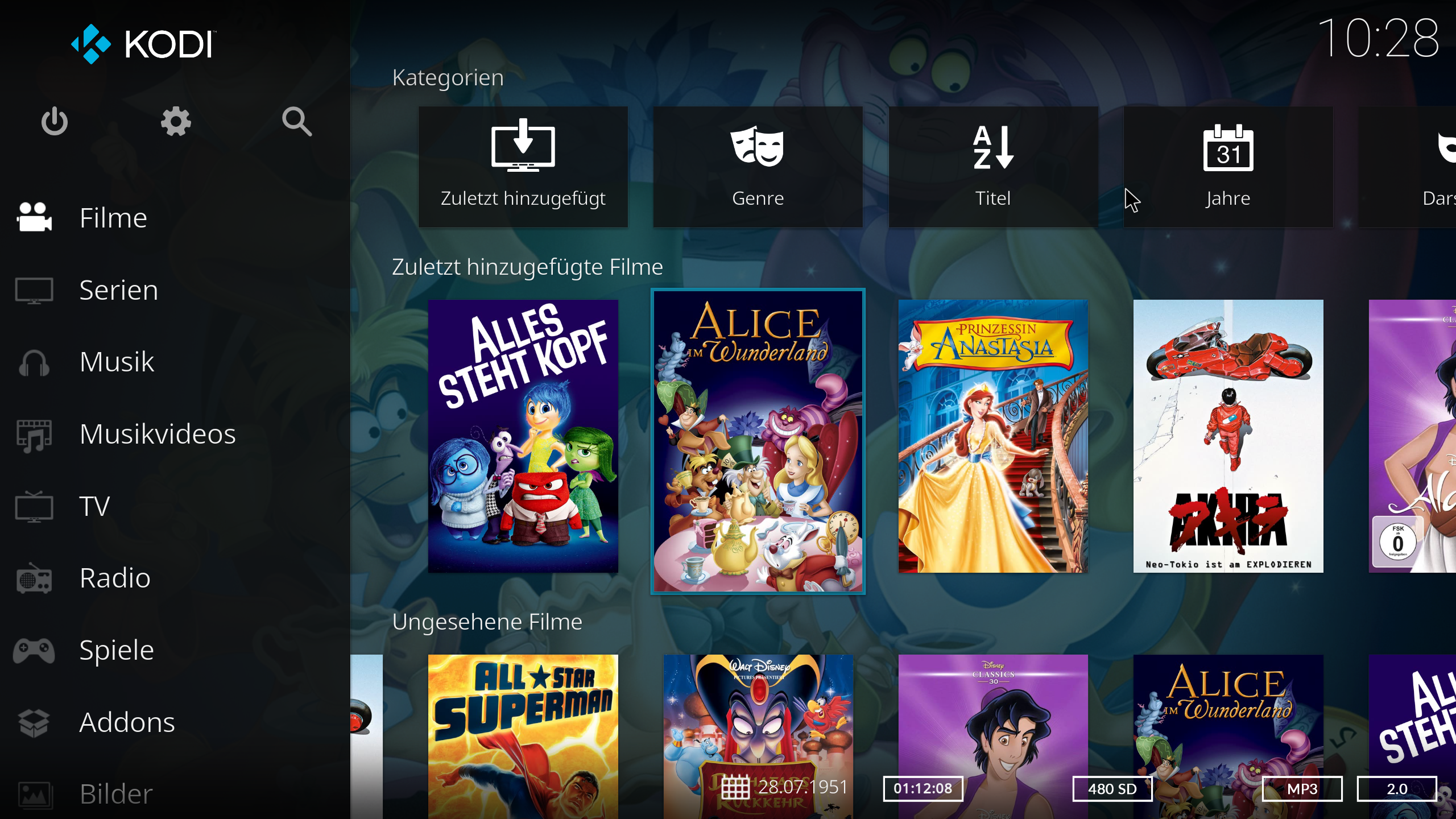

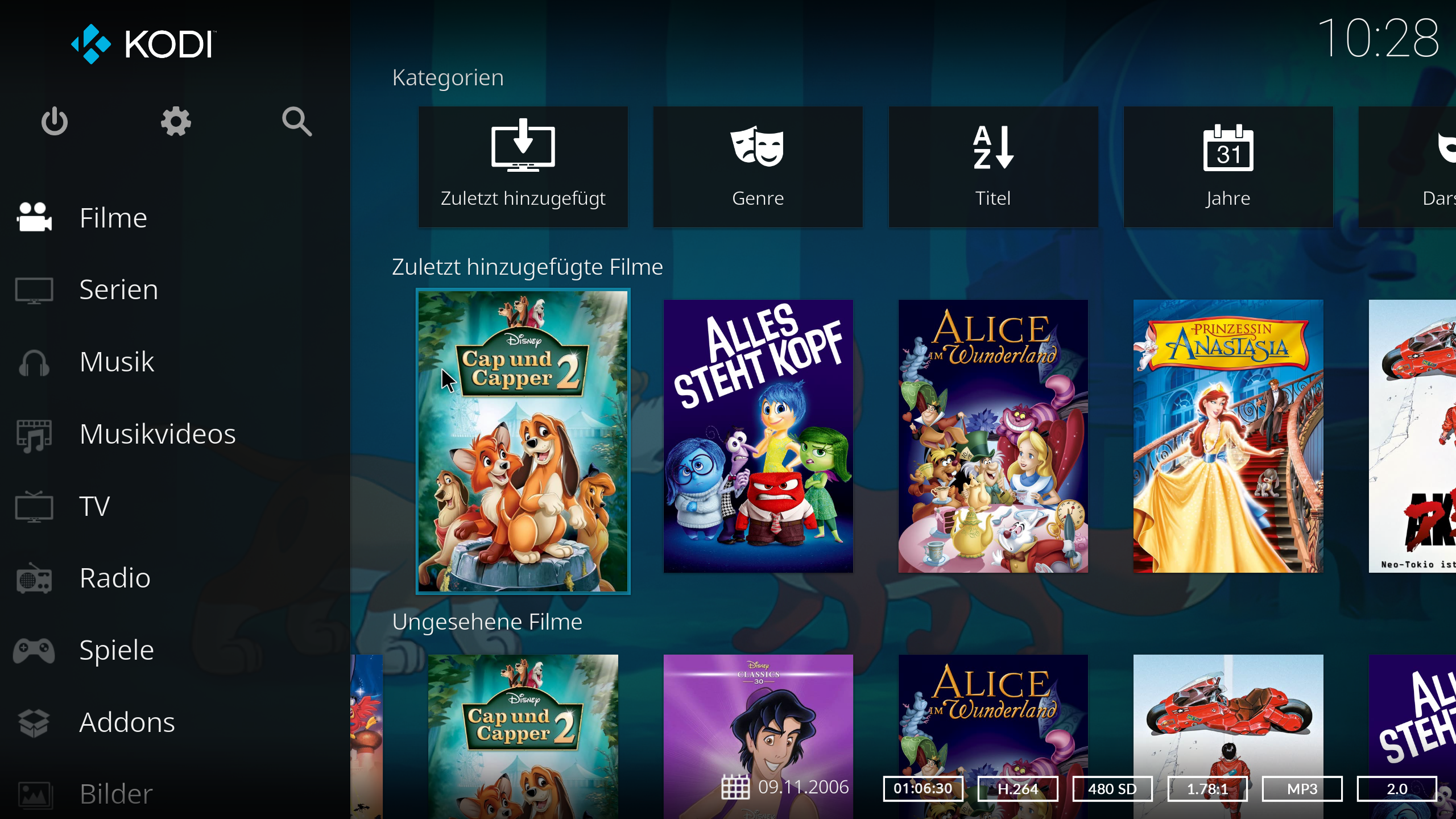

    @Bilder Cap&Capper ist dazu gekommen.

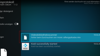

    Ich habe mal einen dummy-Film mit dem Titel: "sdfwrgqoikadav.mkv" angelegt. Also etwas, was Kodi unmöglich finden kann:
    Dann wird dort gelistet, dass es einen Fehler vom Scannen des Films gab.

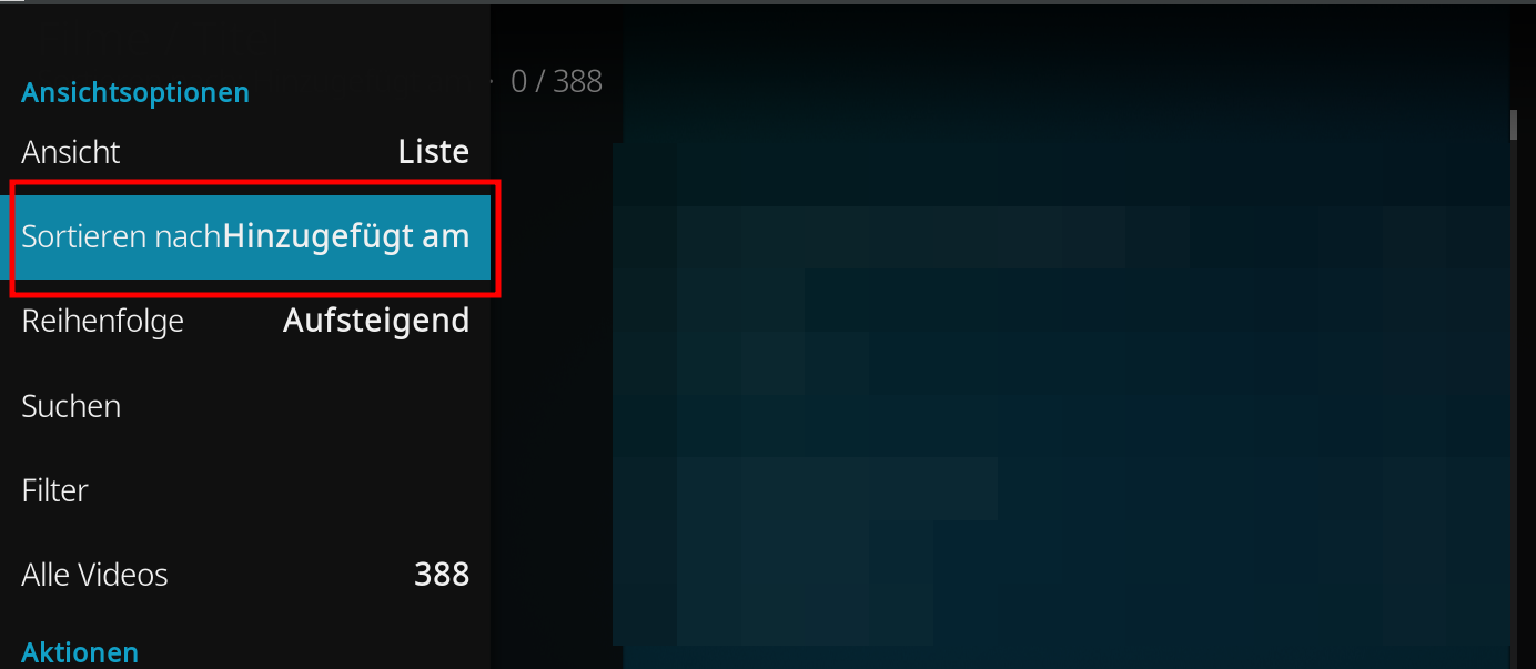

    Und noch ne kleine Anmerkung...die Sortierreihenfolge heißt unter Kodi 20 "Hinzugefügt am" und nicht "Zuletzt hinzugefügt:
    Somit muss man die Aussage, die Kodi trifft einfach nur nachvollziehen und das ist entsprechend dokumentiert. Vielleicht kann man das noch deutlicher machen und an mehreren Stellen darauf hinweisen, wie es per default gemeint ist. Das Kodi Wiki ist ein Community-Wiki. Da darf jeder mitarbeiten, wenn er denkt, dass etwas schlecht beschrieben wurde. Das andere "Zuletzt hinzugefügt" ist, wie gesagt, nur eine Playlist und kann nach belieben selbst erstellt werden mit ganz eigenen Regeln.
