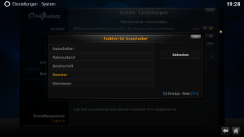

  • Ja, beim Skin Confluence habe ich das auch gefunden, aber beim Skin AppTV finde ich keine entsprechende Einstellung. Nur eine so in der Richtung, die die Funktion bei Ablauf des Timers steuert. Bin jetzt auch auf die Idee gekommen, das vielleicht direkt in XML's zu ändern. Da weiß ich bedingt wie, aber nicht wo.

  • Da steht beenden, aber die Funktion die er dann ausführt ist ausschalten... Genau DAS legt doch diese Einstellung fest...
  • Tut er aber leider nicht... Sinn gemäß steht dort als Erläuterung: 'Legt fest, was passieren soll, wenn der Ausschalttimer abgelaufen ist.'
    Der Button in AppTV: System/Beenden heißt nicht nur weiter 'Beenden', sondern beendet auch nur, egal welche Einstellung in System/Energiesparen gemacht wurde ;(
  • Du hast Recht. In Kodi 16 hat es noch beides festgelegt..
    Zu meiner Verteidigung der Erklärung der Funktion bei den Keymaps..
    ShutDown - Trigger default Shutdown action defined in System Settings
    Allerdings wenn du in der XML die Funktion ShutDown() auf eine Taste legst sollte das auch direkt runterfahren..
