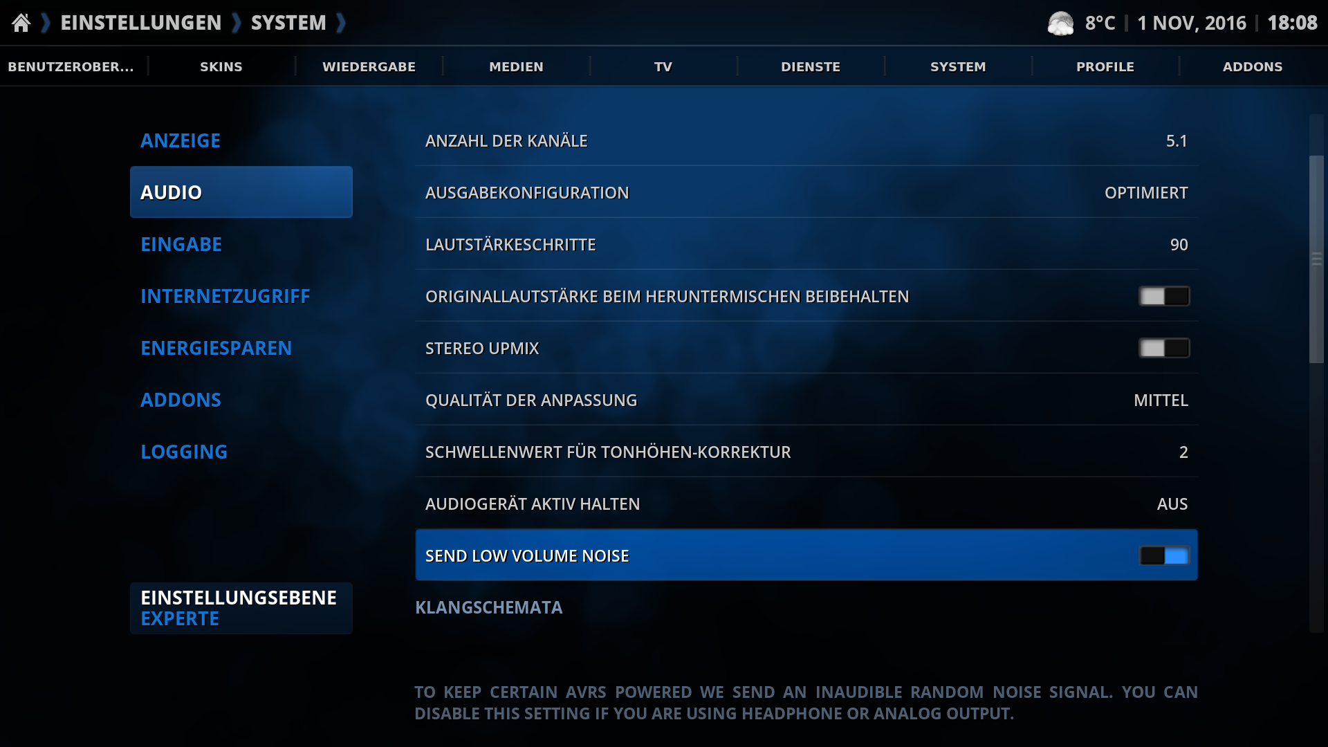

  • In Kodi 17 liegt ein Standard rauschen als Signal an. Ist abschaltbar in den Einstellungen im Fortgeschrittenen Modus.
