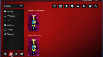

  • Hi, unter Kodi 17Beta 3 passt die Darstellung irgendwie nicht wenn ich auf meiner AFT Fernbedienung nach links drücke um das Seitenmenü aufzurufen.
    Das normale Bild usw sehen normal aus.
    Was kann das sein?

  • Eine Kalibrierung kann ggf. einen Verlust der Auflösung bedeuten. Ich würde erstmal nachschauen, ob beim TV Overscan aktiviert ist und wenn ja, dann deaktivieren. Das "V" von "Videos" und das "S" von "Sortieren" sieht auf dem Screenshot auch nicht normal aus. Von daher denke ich mal dass da noch was aktiv ist. Hin und wieder findet man die Overscan Funktionen des TV auch bei den Zoom Einstellungen (16:9, 16:9 Letterbox etc).
    Falls der TV das nicht unterstützt, dann bleibt einem nur noch die Kalibrierung, wie oben beschrieben.
  • gehe auf die Kalibrierung und stelle die beiden Ecken auf 0.0, dann nimmst du deine TV Fernbedienung und wechselst zwischen den Bildformat 4:3/16:9 usw, bis die kanten alle Perfekt passen, bei mir auf Samsung tv ist die Perfekte Einstellung "Benutzerdefiniert" und "an Bildschirm anpassen" auf Ein
  • hast du die Einstellung -> erlaubte Auflösungen aktiviert? Wenn ja schalt die mal ab. Bei mir zerbröselt es alle Schriften wenn ich die aktiviere.
