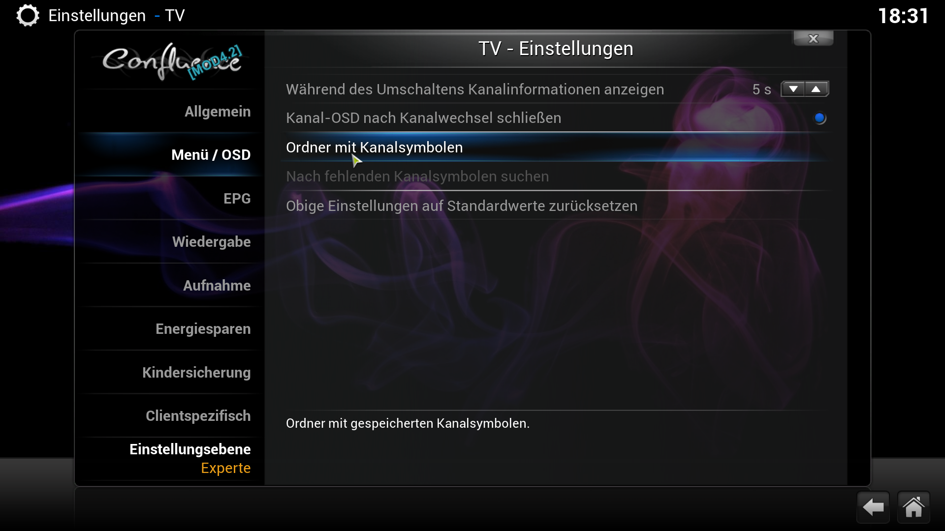

  • Die Einstellungen findet man bei Kodi 17 unter
    Einstellungen / TV-Einstellungen - Menü / OSD - Ordner mit Kanalsymbole
    Danach "Nach fehlenden Kanalsymbolen suchen" ausführen
    DerNameder Logos muss identisch sein mit dem Kanalname (siehe"channels.conf") oder der „iUniqueId“ aus der Datenbank ".kodi/userdata/Database/TV29.db“. Die Gross- Kleinschreibung spielt dabei keine Rolle.
    Diese Option fehlt bei mir?! Ich sehe nur den Menüpunkt "Nach fehlenden Kanalsymbolen suchen", aber der ist ausgegraut. Die einzige Möglichkeit, die ich gefunden habe, einen Ordner für Kanallogos anzugeben, ist im Setup vom VNSI Client Addon. Ist das gleichwertig?

  • Diese Option fehlt bei mir?! Ich sehe nur den Menüpunkt "Nach fehlenden Kanalsymbolen suchen", aber der ist ausgegraut. Die einzige Möglichkeit, die ich gefunden habe, einen Ordner für Kanallogos anzugeben, ist im Setup vom VNSI Client Addon. Ist das gleichwertig?
    Ciao Louis
    Die Einstellungen im VSNI Addon wirken bei mir nicht. Ich glaube die Logo Funktionalität stellt das Kodi PVR zur Verfügung. Es gibt eine Konfigurations Datei von Kodi. Ich schaue mal am Abend welche das ist und wie du das manuell eintragen kannst. Es ist mir allerdings ein Rätsel, wesshalb du die GUI Optionen nicht siehst. Kannst du allenfalls versuchen trotzdem noch ein Update von Kodi zu machen?
