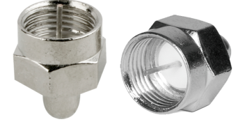

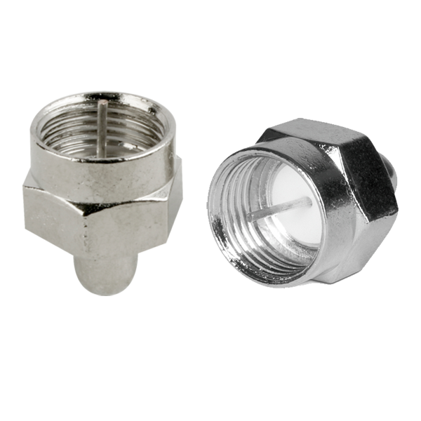

  • Na ja, was es bringen kann weiß ich schon :) Kein Bild, kein Ton? Ich komme schon!
    Ohne Abschlusswiderstand ist die Leitung offen. Funkwellen können dort also einstrahlen und aus dem System auch reflektiert werden. Dadurch laufen Signale in beiden Richtungen auf der Leitung, es entstehen auf der Welle Berge und Täler. Teils wird auch das Signal ausgelöscht. Hier kann es zu Interferenzen und Geisterbilder kommen.
    Vom Prinzip muss also in jeder letzter Dose der Wellenwiderstand als Abschlusswiderstand eingesetzt werden. Der Beträgt bei DVB-C 75Ohm.
    Ich weiß halt nicht, ob DigitalDevices da vorgesorgt hat und den Anschluss abgeschlossen hat, damit es nicht das Problem geben kann das es einstrahlt. Übrigens haben die Enddosen die Widerstände eingebaut.
    Ich würde sagen, du nimmst das System in Betrieb und wenn was schief geht schreist du um Hilfe.
