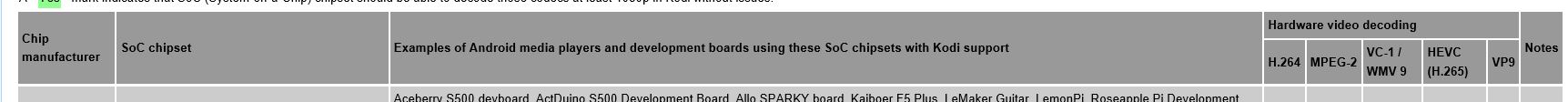

    hab mich in der Zwischenzeit mal schlau gemacht. Laut offizieller Kodi-Site wird die GPU wie auch das Gerät voll unterstützt, also es kann nicht an der Wegwerbox liegen, die wir vielleicht jetzt etwas besser darstehen lassen können oder? Siehe Screenshots
