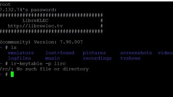

    Ich würde gerne meine 2. Alternative ausprobieren -atric IR Schalter- leider habe ich keine Ahnung wie man mit lirc umgeht. Dieses Tut habe ich schon gefunden
    http://kodi.wiki/view/HOW-TO:Use_any_IR_remote_with_OpenELEC

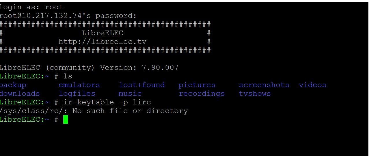

    bringt mir aber auch nichts wenn schon der erste Befehl des Tutorials nicht funktioniert. Siehe Anhang !!!
  • Hast du den anderen IR-Receiver schon? Wenn nicht, und wenn dieser noch nicht eingebaut ist, dann wird es diesen Ordner auch nicht geben, denke ich ;)
