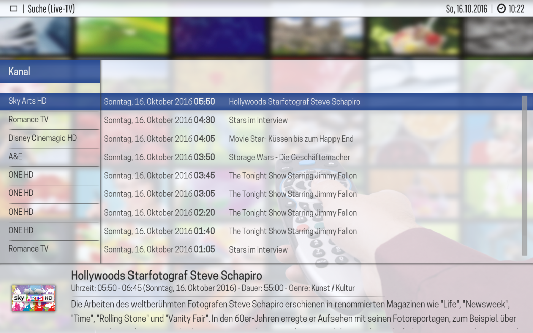

Ich habe es halt hier unter Kodi17 mit dem Rapierskin aktiv.
Dort ist ein Suchbutton ... der spuckt mir dann die Entsprechungen zum EPG aus.
Vermutlich geht das dort aber auch nur über diverse VAR-Einträge.

Bei Rapier funktionierts ja
Externer Inhalt youtu.beInhalte von externen Seiten werden ohne Ihre Zustimmung nicht automatisch geladen und angezeigt. -
Im Flex funktioniert das auch wunderbar, ist nur die Frage was versteht man unter ähnlich.

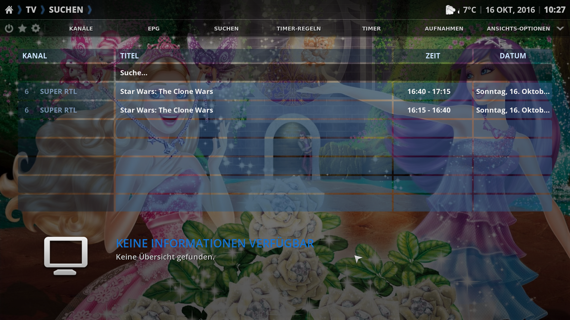

Ich finde da die Ergebnisse teils noch verwirrender als die Suchfunktion hier im Forum. Wenn man nach Star Wars sucht und dann solche Resultate erhält ist das schon sehr bescheiden...
Tja gewusst wie suchen.

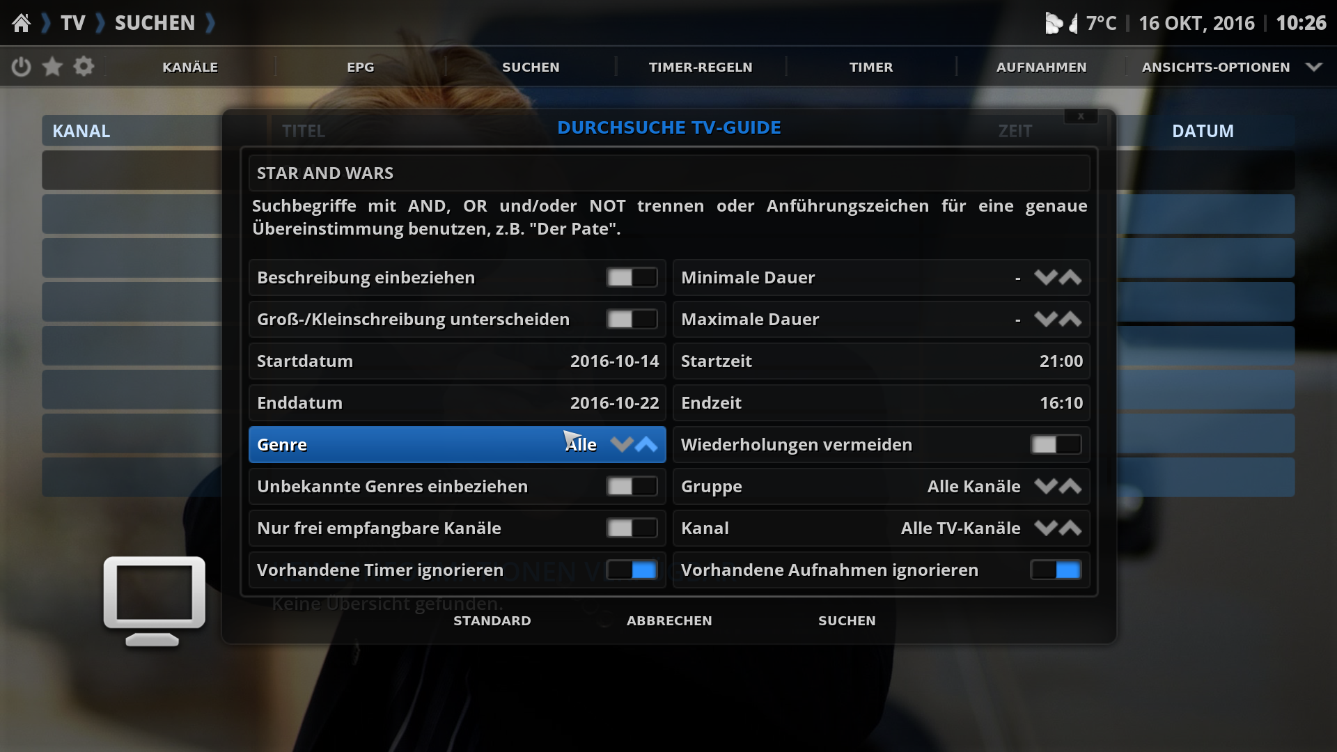

Wenn du es ganz genau haben willst nutzt du die Eingabemaske. -
Und diese Form der Suchanfrage (also so eingestellt) müßte direkt als String mit in den onclick um mich glücklich zu machen
